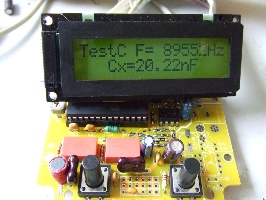

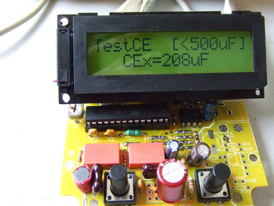

已经组装完了   呵呵  精度很高   下面是测了几个进口电容  和在松下电器上才下的两个电感  大家看一下精度
这是开机画面
这是开机画面

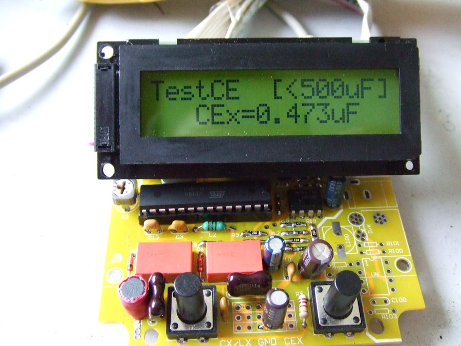

发表于 2012-7-28 10:58 | 显示全部楼层

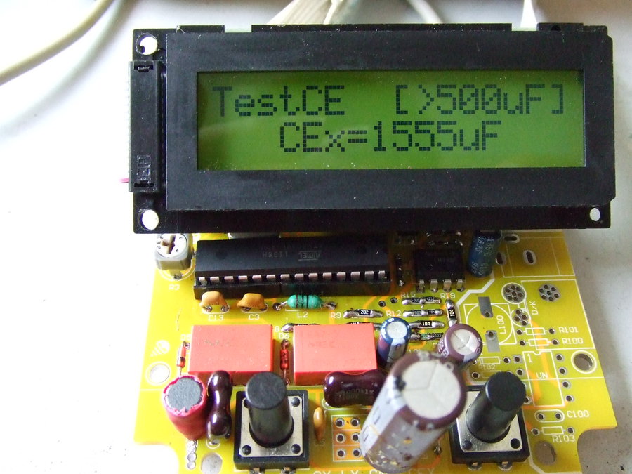

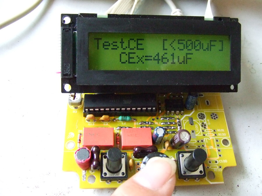

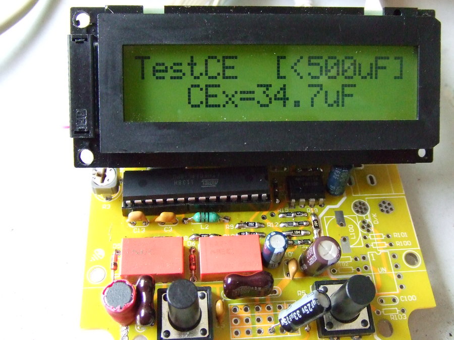

怎么不能编辑呀  150UH的电感 没有自己缠了一个
470UH的电解电容 尼吉康
470UH的电解电容 尼吉康
220uH电容 ELNA的
220uH电容  ELNA的
1500UH的电容 日本化工
1500UH的电容 日本化工
33UH电容 nichicon
33UH电容 nichicon
0.47UH ELNA电解
0.47UH  ELNA电解

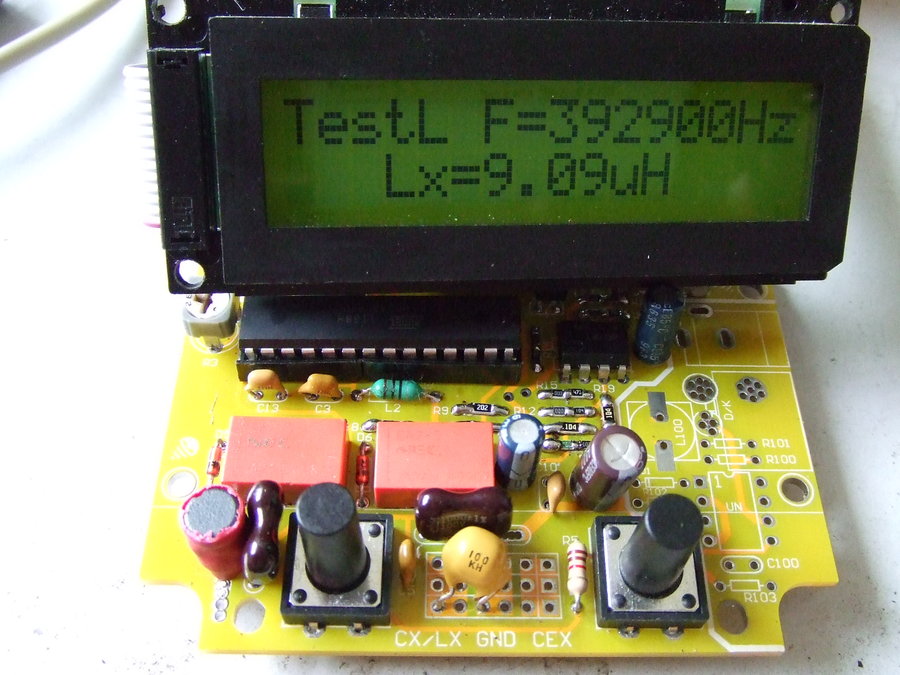

发表于 2012-7-28 11:05 | 显示全部楼层

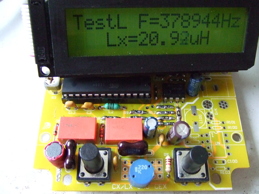

下面是几个小电容 和拆机电感(电感松下DVD里面拆下的)
104的小电容
104的小电容
203的小电容
203的小电容
22UH的电感
22UH的电感
10UH的电感
10UH的电感

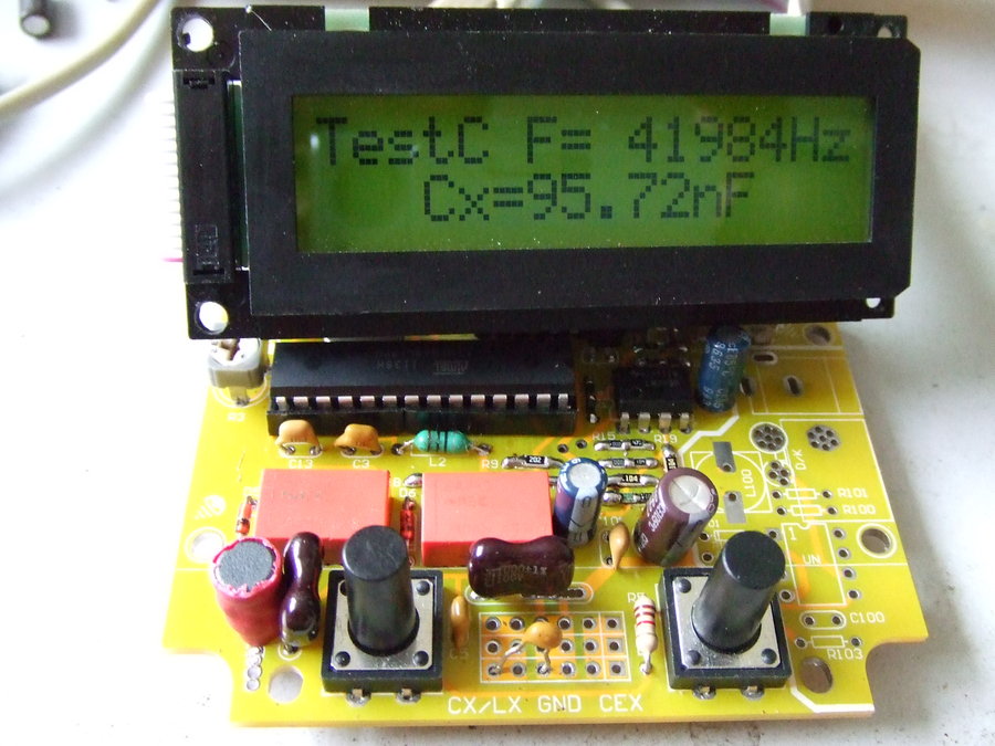

发表于 2012-7-28 11:07 | 显示全部楼层
我的也完工了,可是老不太正常,电解电容测试不出来,有时候又可以
发表于 2012-7-28 11:11 | 显示全部楼层

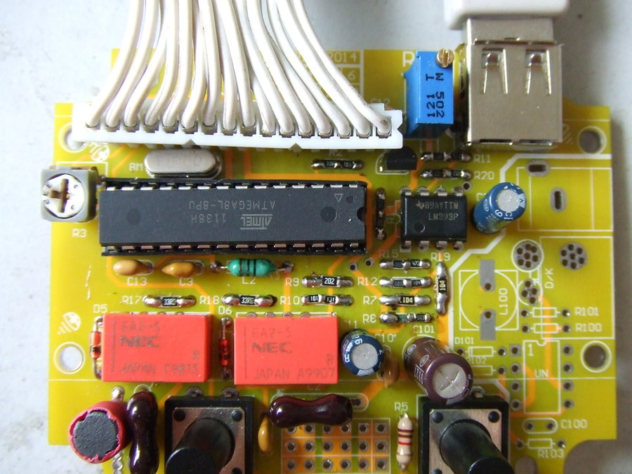

焊好的板子   用的都是拆机贴片电阻
发表于 2012-7-28 12:49 | 显示全部楼层
, ~# e4 u( _+ m8 o
8 U' i3 p8 n$ }$ T% X& a5 t
- w& A$ t, l. g# j; N
    找到问题了,8050让我用9013代了,不知道怎么9013突然坏了,换了2N5551好了,标1000UF电解显示1150UF ,是不是偏大了点

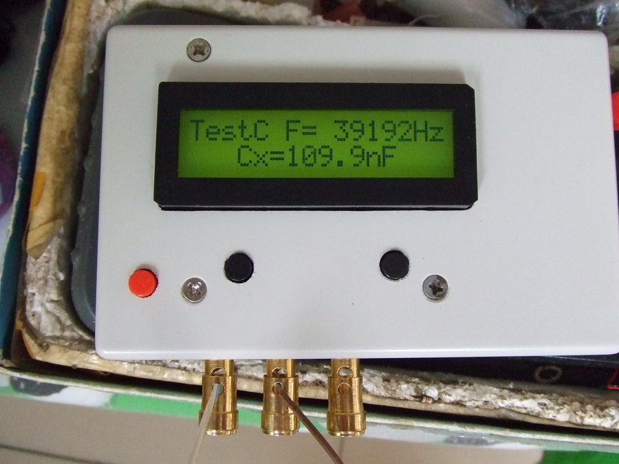

发表于 2012-8-7 10:22 | 显示全部楼层

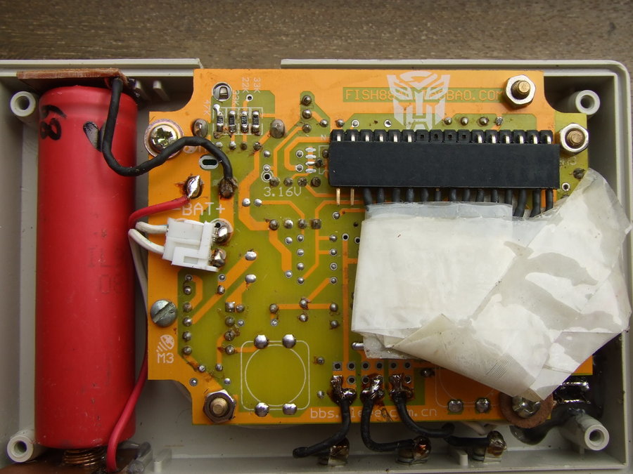

今天闲着没事  把这个表装了个外壳  再把一个贴纸就好了
内部图 有点乱
内部图 有点乱
装好的外壳
装好的外壳

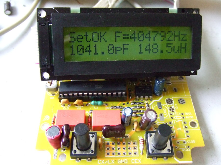

发表于 2012-8-28 11:27 | 显示全部楼层
1041PF是不是云母电容的大小?141.5UH是那个电感的大小吗?
