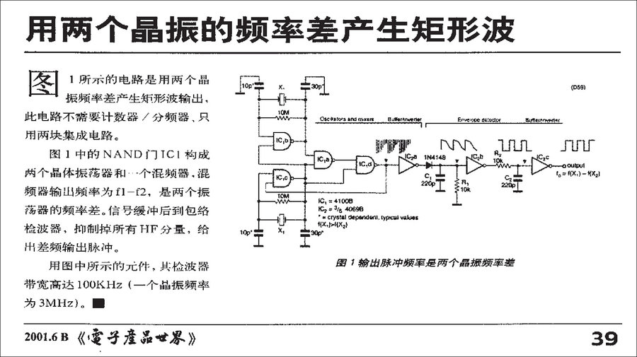

捡到一个晶振差频电路,大家看看有什么用,例如挑选晶振什么的

这个线路不算什么创新,早就有,就是典型的混频差拍原理。用于高一级频率源通过混频方式可以用低精度的周期计测试另外一个频率源精度。比如用10M原子钟频率测量10-9次精度的另一个10M频标,而测量设备精度只需要普通的周期计就可以了。
