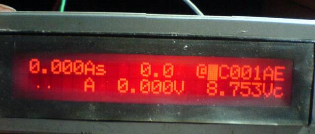

本地店铺花10大洋买了个mega8L(配套价,要不然12一个)
回来烧个最简单的跑马灯都没反应。。。。
是不是IC坏的?为了验证只好把电子负载上的撬下来试,好像也不行
把电子负载的程序写回去装到电子负载上,开机,完了。。。。
 楼主| 发表于 2009-8-31 03:16 | 显示全部楼层
现在就放电状态的显示貌似正常,其他状态好像都不对劲,包括按住键再开机进入的校准状态,显示为“PA `` 8.000”
 楼主| 发表于 2009-8-31 03:18 | 显示全部楼层
发表于 2009-8-31 09:05 | 显示全部楼层
像是LCD的数据线有问题或是CPU频率不与DELAY.H不一致??
发表于 2009-8-31 09:43 | 显示全部楼层
跑马灯的熔丝 是what?
难道买到的是旧的?  那还不如买网上恢复好熔丝的旧的..
 楼主| 发表于 2009-8-31 09:47 | 显示全部楼层
硬件没有变动过,设置如上图,还有哪些可能造成cpu频率和delay不一致的呢?
 楼主| 发表于 2009-8-31 09:48 | 显示全部楼层
当时确实怀疑过是旧的,因为感觉引脚有插过座子的痕迹
 楼主| 发表于 2009-8-31 09:58 | 显示全部楼层
用的是个11.0592的晶振,熔丝低位FF,高位D9,也试过设为内8M的一样
代码改成如下
PORTD |= (1 << PD5);
PORTD &= ~(1 << PD6);
PORTD |= (1 << PD7);
发现输出是脉冲波,不知道哪里没搞对,刚用avr,不好意思
 楼主| 发表于 2009-8-31 10:25 | 显示全部楼层
问题解决,刚接触avr,以后还有好多问题要请教大家,请各位多多帮助
原因是写之前没有进行擦除。。。。以前用的arm片外flash,不用擦除的
幸好原来的电子负载程序读出来做了备份,现在把备份写回去不用再校准了
