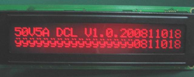

M8重新烧11018程序后就出现了入图的问题,显示不正常无发进入校正程序。容丝位是按网站上所给的设置的,软件是用PonyProg2000烧写的,快半个月了一直无法解决。    向高手们求助!!!!!!!!!

先擦除再烧写试试

数据出错。

我也出过LZ这种现象,正常操作,用progisp1.67烧11018出错,校验通不过,发现调入11018的hex和eep文件在编辑标签页中是乱码,后改用AVR_fighter烧写就正常了……
