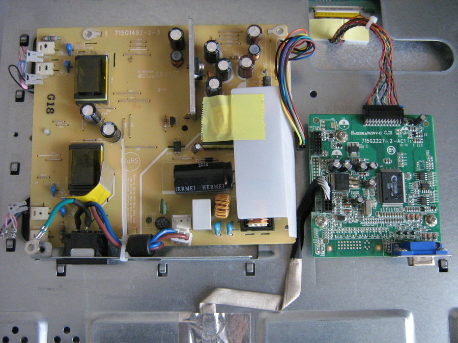

前几天电脑显示器发生了故障,使用一段时间后,就会断续黑屏,黑屏期间按下前面板下的电源键,还能够开机,但几秒钟后依然黑屏。
黑屏后显示器过一段时间自己会自动打开,就像是有隐形人暗中故意捣乱。
 楼主| 发表于 2012-8-30 14:15 | 显示全部楼层
ACER 1916C 液晶显示器拆开后的电源板及驱动板:

经过检查电源板是好的,+5V 、 +12V 输出正常,开关板上的零件也没有问题,没发现有短路、断路情况。
发表于 2012-8-30 14:22 | 显示全部楼层
高压输出保护了,这块板子非常容易虚焊,我也有这样的一台显示器

    高压部分没有问题,拔掉灯管插座依然会出现开机电压消失的情况。

驱动板与电源板之间的控制电路:
开机后O/F端会有2V多的电压,黑屏或关机后此端子电压为零。

   不是灯管问题,是高压线圈附件2个三极管

    ACER的液晶都这德行
黑屏时 是否只是灯管灭了 用手电照屏幕还有图像显示??
主要检测高压部分 虚焊时候多
高压电容 大功率三极管都可能有问题

    如果高压保护,会出现什么现象?
电源板还会有输出吗?
