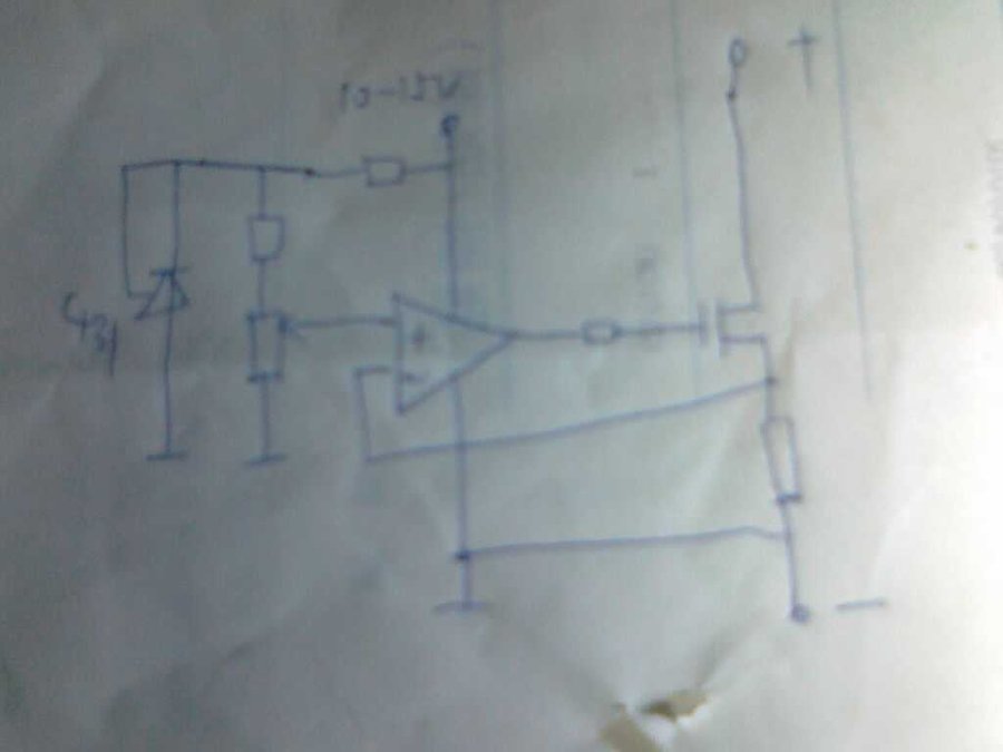

想自制个电子负载 高电压的(100~150V1A) 要求使用场效应管 谁有电路图?

发表于 2012-9-6 21:57 | 显示全部楼层
很简单,运放独立供电驱动MOS就行了
发表于 2012-9-6 22:02 | 显示全部楼层
画了个草图,mos最少要2个并联,D极最好串大功率电阻。
发表于 2012-9-6 22:13 | 显示全部楼层
100v-150v
功耗不小啊~
建议串上大几十v的分压电阻~~

 楼主| 发表于 2012-9-7 07:56 | 显示全部楼层
回复 8# benli
    做电子负载,使用彩电的电源开关管,耐压600伏吧,或者行管,耐压1500伏吧,够用了。
电流最好0~1000毫安可调,试试台达的那个电源恒流100毫安时有没有输出。
另外主要用来检测彩电的开关电源用。
原来买了一盒子电源模块,都是用一个拿一个,拿到最后几个发现是坏的,现在新买的我都要测试下再存放起来。
发表于 2012-9-7 08:22 | 显示全部楼层
用运放搭一个电路就行了,
运放负责检测电阻上的压降和 基准进行比较,如果电阻上的压降等于或大于基准分压就输出低电平
