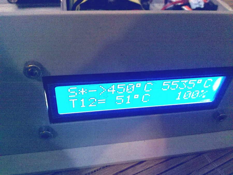

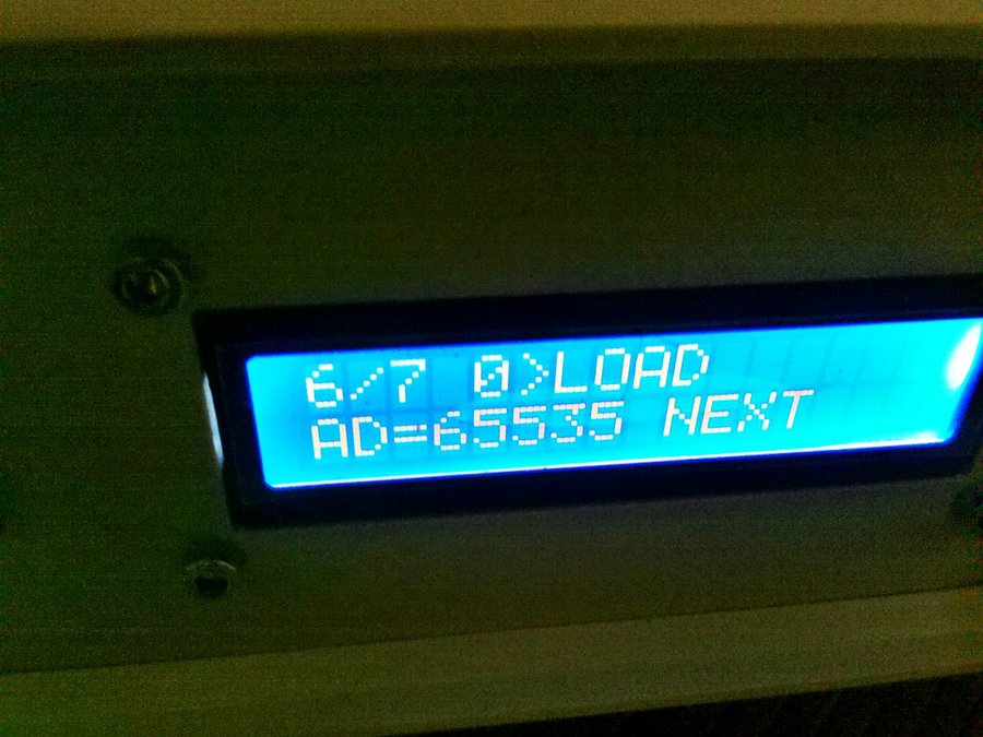

浩琪心的黑金刚版白光烙铁控制版,回来后测试工常,后来把外壳雕刻组装完成后设置休眠时间时不小心按了客户后台6/7恢复了出厂设置,结果客户后台参数全部变为65535,如下图 C360_2012-09-02-19-11-09.jpg

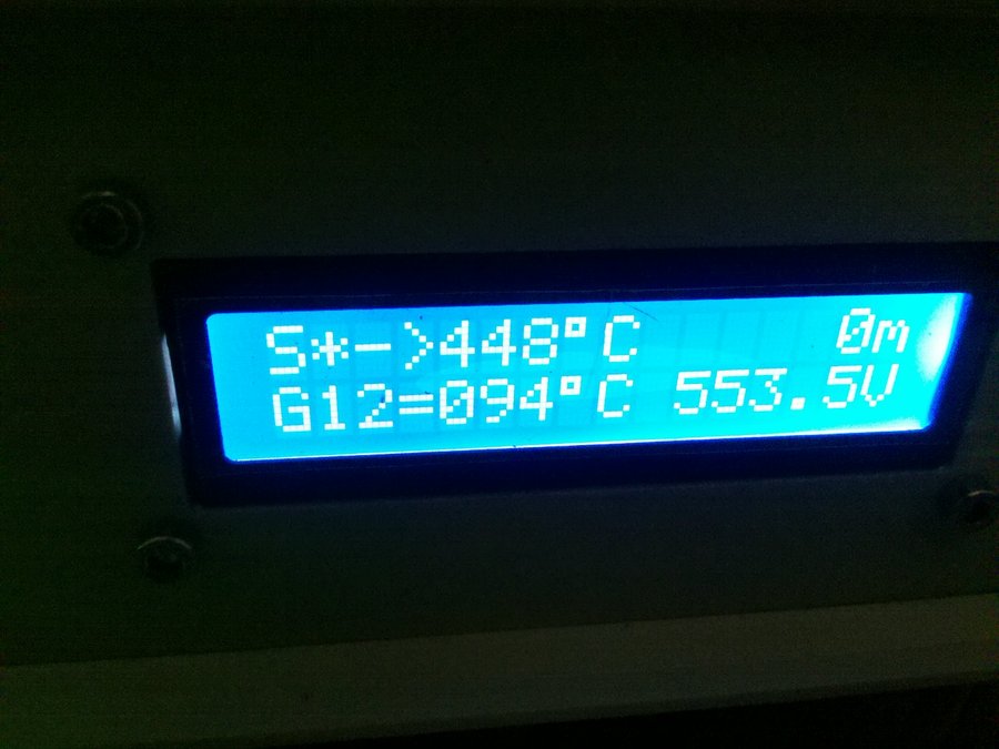

工作介面电压显示:553.5V和温度:5535C C360_2012-09-02-19-13-31_org.jpg C360_2012-09-02-20-12-47.jpg ,烙铁还无输出 。。。。。。。后来找浩琪心解救,要进入管理后台把ADC1/ADC3/ADC6这三项如下图表格设置好 1.jpg 。。。。。。。。。
设置如下:关机—按住加减键(上下两个键,中间的不是)—开机—会看到flx0—按加减键上下/中间的设置长按确定。
flx1表格: 2.jpg
flx3表格: 3.jpg
flx6表格: 4.jpg 改好了,然后保存好,再把客户设置改好就能正常使用了。。。。。。。

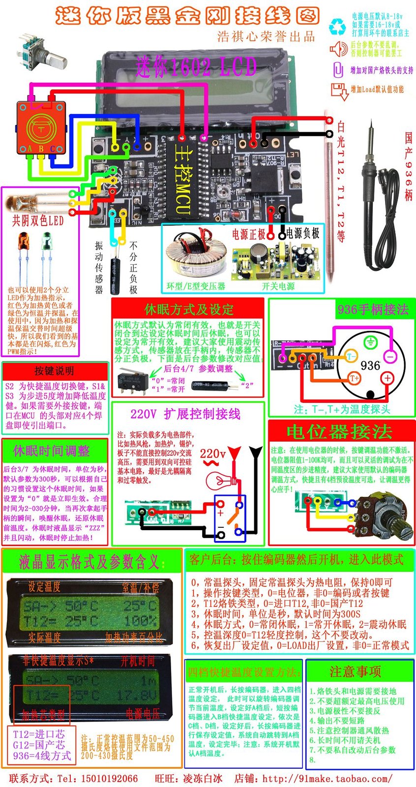

接线图: T25gSAXeBXXXXXXXXX_!!59070758.jpg
如有错误请大家指出,然后更正。。。。。。。。

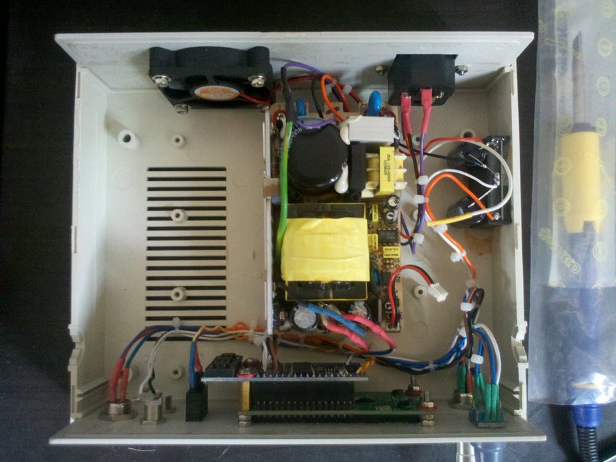

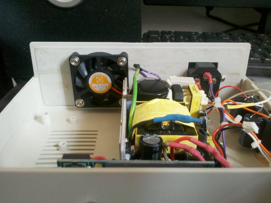

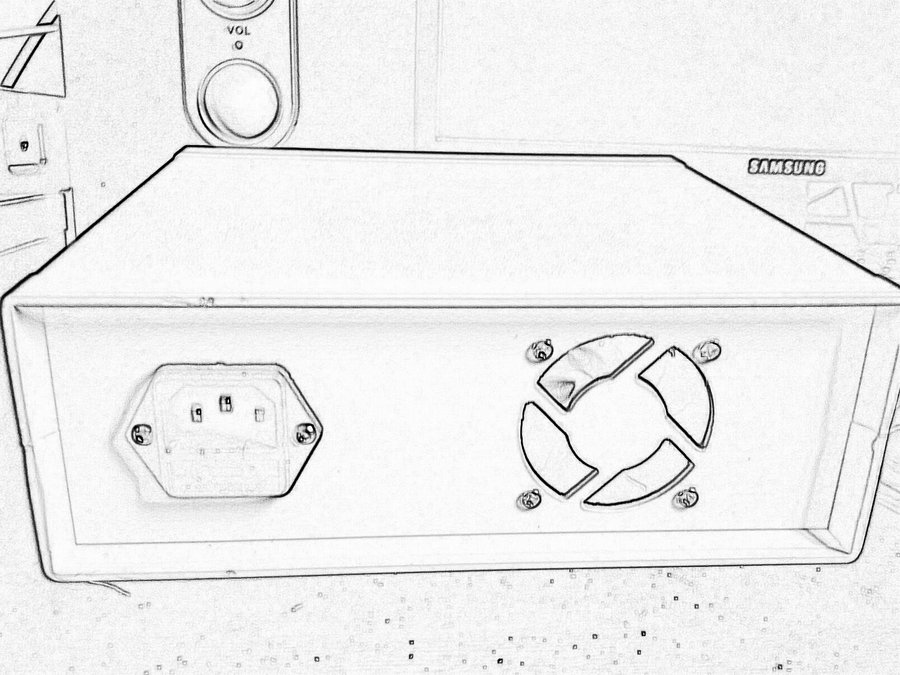

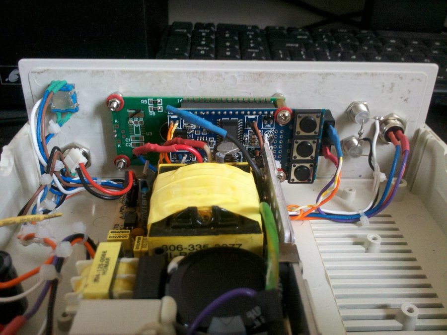

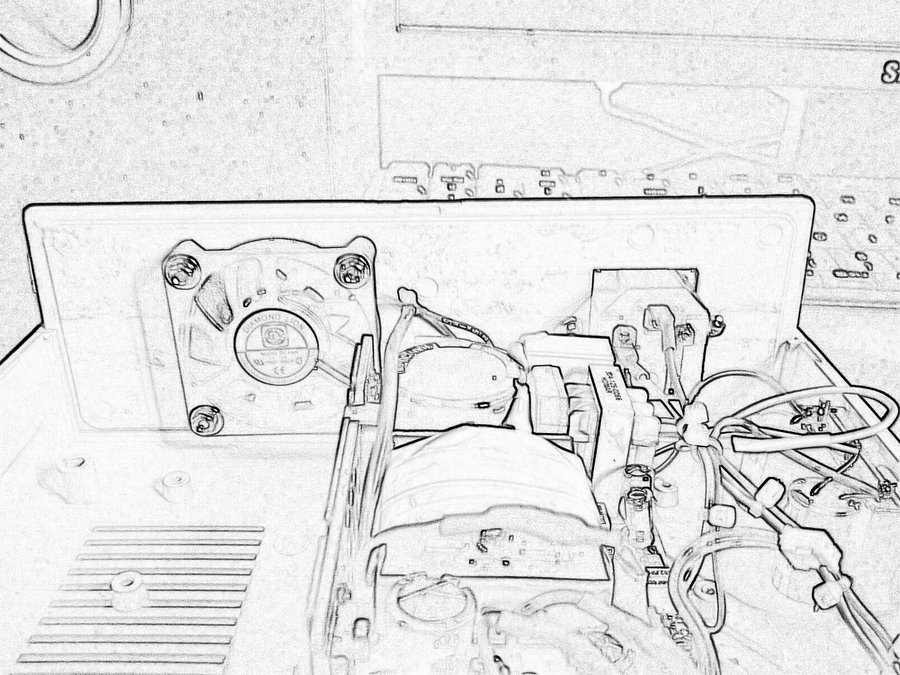

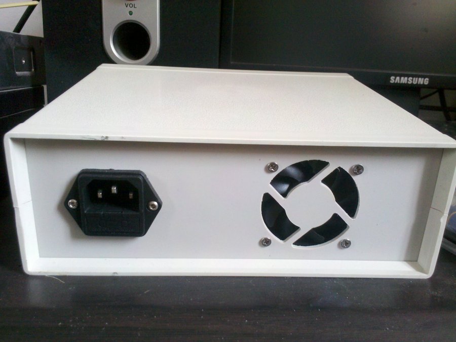

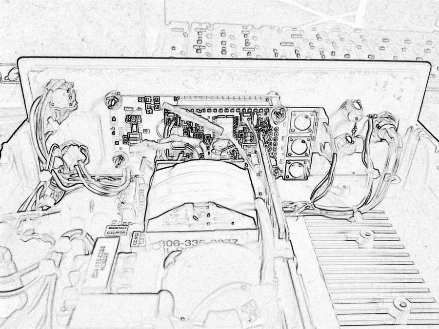

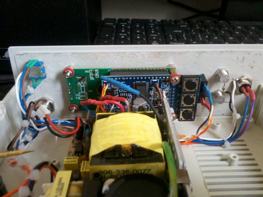

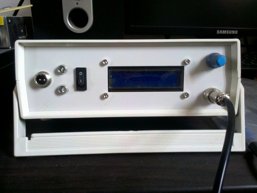

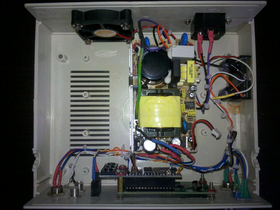

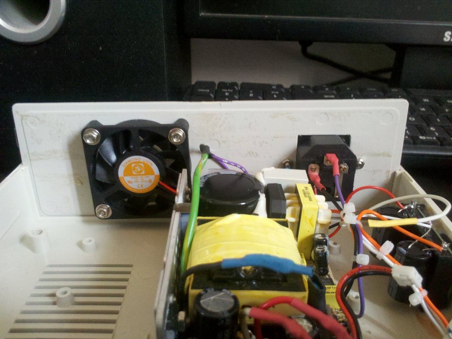

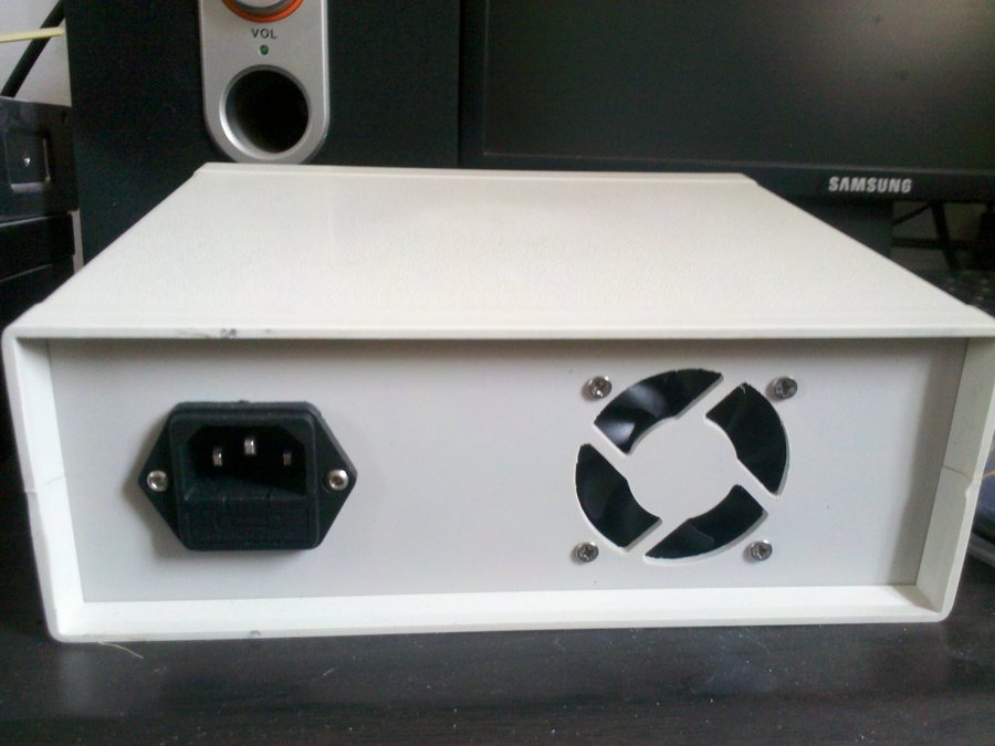

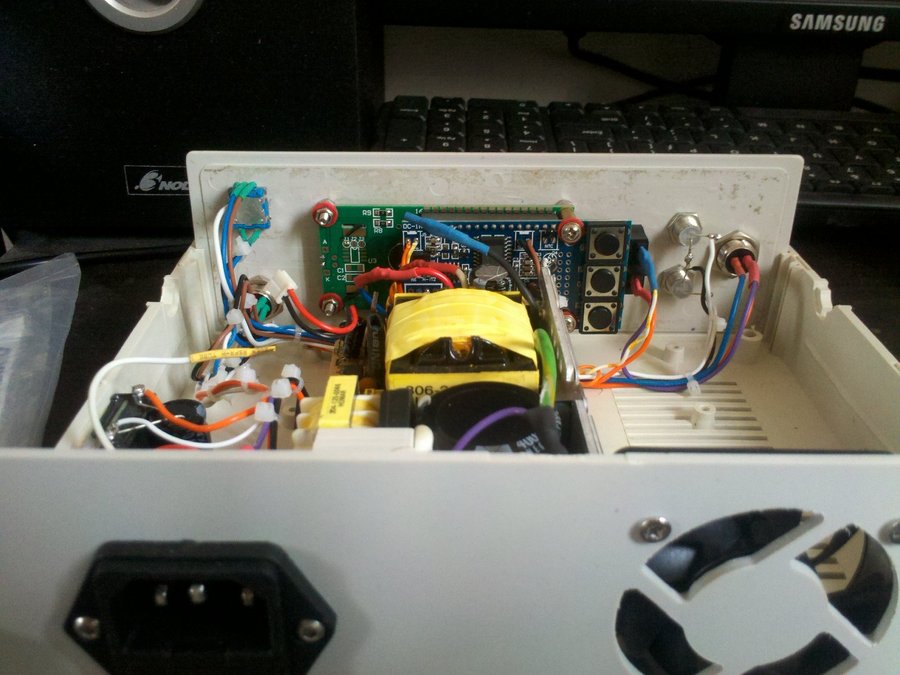

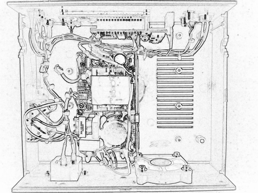

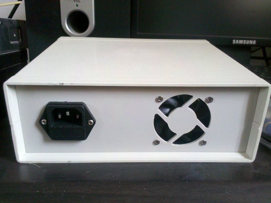

下面是我制作的图片: 45.jpg C360_2012-09-18-12-41-12.jpg C360_2012-09-18-12-42-01_org.jpg C360_2012-09-18-12-43-44.jpg C360_2012-09-18-12-43-44_org.jpg C360_2012-09-18-12-44-05_org.jpg C360_2012-09-18-12-45-03_org.jpg C360_2012-09-18-12-45-58.jpg C360_2012-09-18-12-45-58_org.jpg C360_2012-09-18-12-46-36.jpg C360_2012-09-18-12-46-36_org.jpg C360_2012-09-18-12-47-05.jpg C360_2012-09-18-12-47-05_org.jpg C360_2012-09-18-12-47-17.jpg C360_2012-09-18-12-47-17_org.jpg C360_2012-09-18-12-47-33.jpg C360_2012-09-18-12-47-33_org.jpg C360_2012-09-18-12-48-06.jpg C360_2012-09-18-12-48-06_org.jpg C360_2012-09-18-12-48-26.jpg C360_2012-09-18-12-48-26_org.jpg

有雕刻机就是爽啊,不过貌似这个盒子有点大材小用了吧

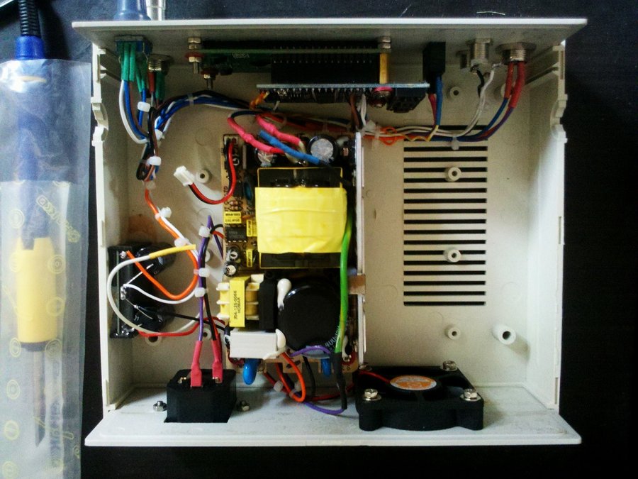

 楼主| 发表于 2012-9-18 17:06 | 显示全部楼层
回复 2# slqin2418
    本来是用小盒子做的,后来觉得空间狭小不放便,索性换大点,好做工。。。。。。。原来的是这样: 55.jpg 66.jpg
发表于 2012-9-18 17:24 | 显示全部楼层
我喜欢铁盒子的

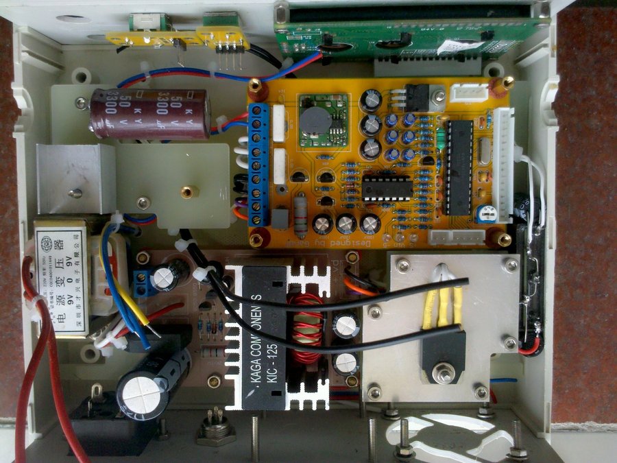

    fish8840的M8V7数控电源差小小就完成了,不过貌似M8V7在论坛里存在着好多的问题, C360_2012-09-18-12-55-26.jpg 希望完成后不会出现大问题。。。。。。。。。

    我用的好奇心版的M8V7,出过一次莫名其妙的故障后来又莫名其妙的好了,现在一直工作正常
