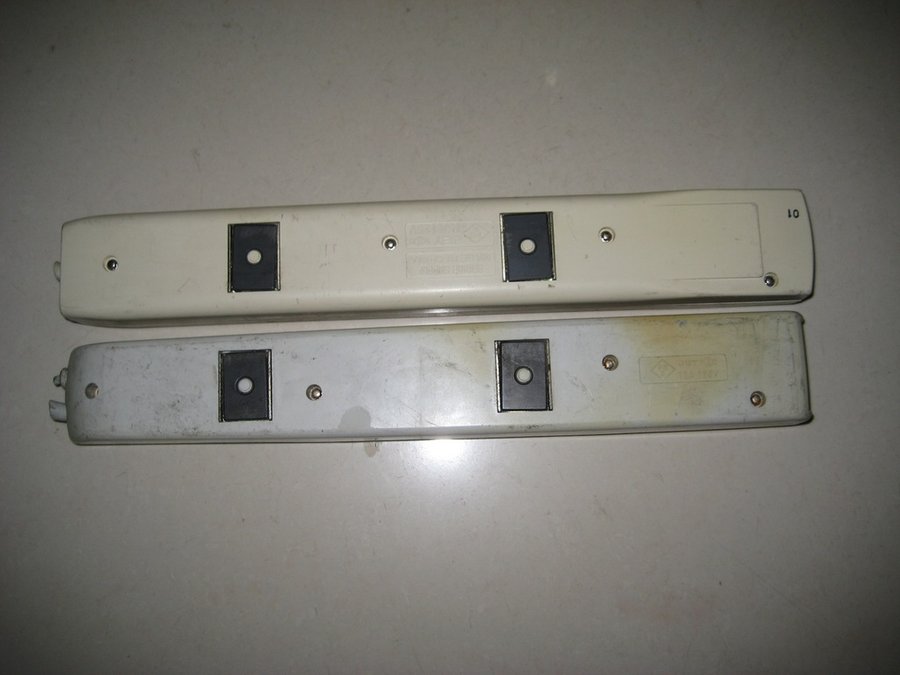

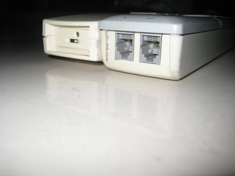

带防雷带控制的插座16元一条
发表于 2012-9-20 10:51 | 显示全部楼层 |阅读模式

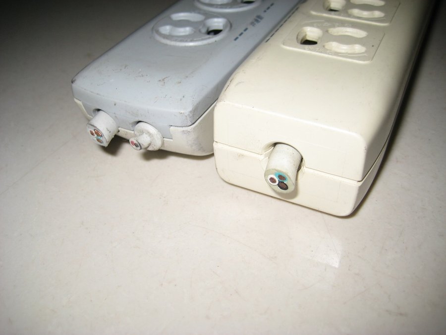

有2种,一种是带电话线防雷的,里面有继电器,5V可驱动控制好像一个插座位- O  f9 b$ D8 {3 t3 Y1 U
          一种是有开关,3档,有一档,插进用电池,有电流通过才吸合的继电器
/ O5 ?) H. s  F% ~# m都是用110V试机的!就当卖个插座,一条16元,不注明就随机发货,成色都一般,有黄痕,不碎不裂!- e; @' K4 z% V

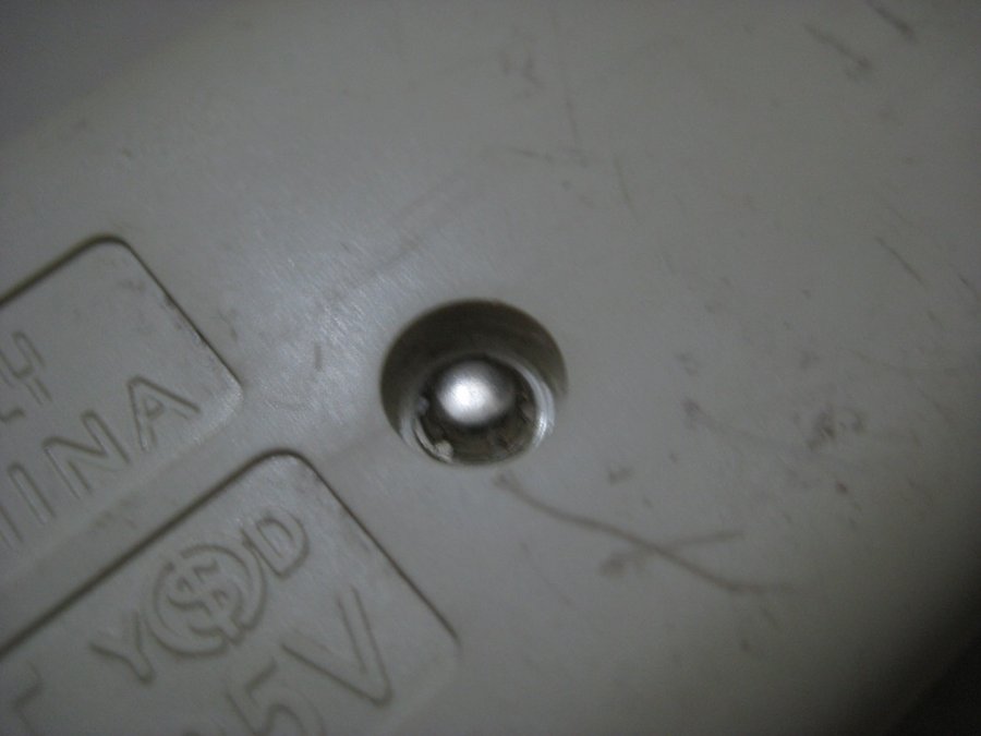

螺丝比较特殊,发货的时候会帮忙打开,然后自己找螺丝,相信玩DIY的人,手头有点螺丝吧~
* D& g  @+ V% i( B6 T( k- |. V或者用钢锯锯一下,就是一字螺丝了!

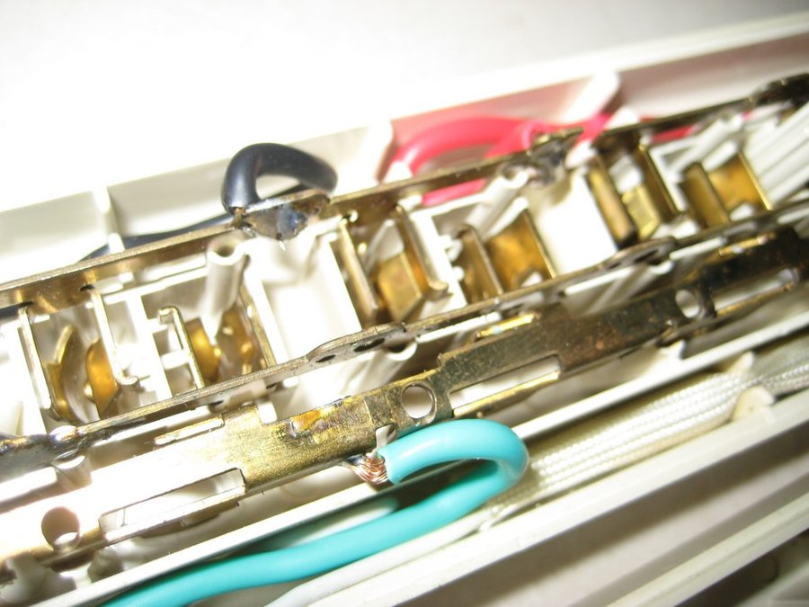

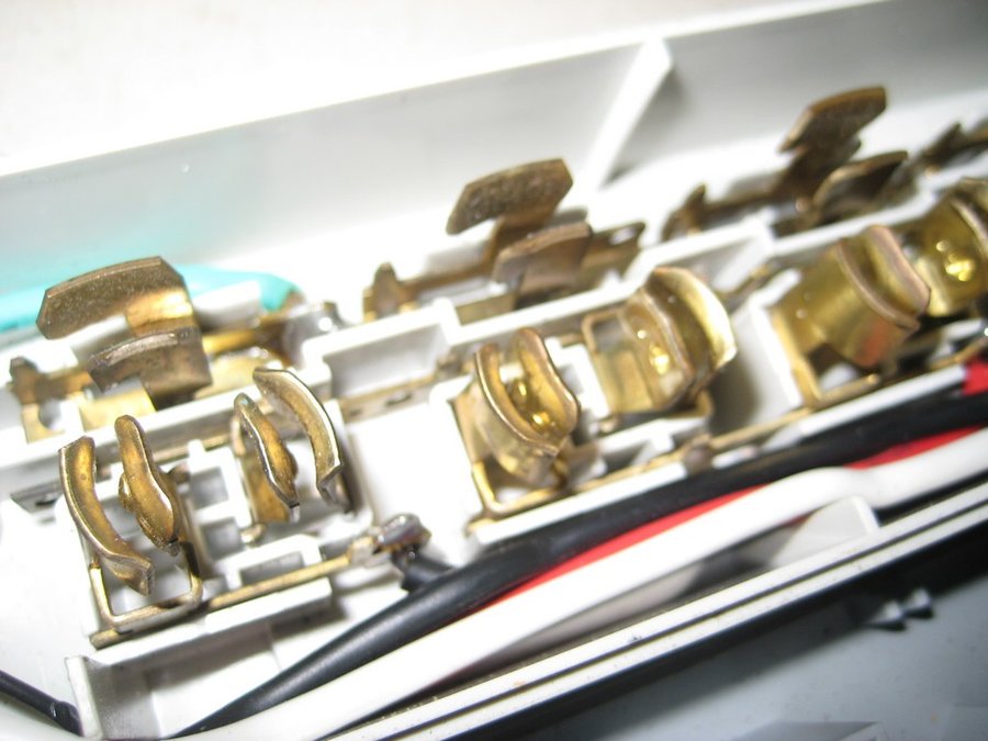

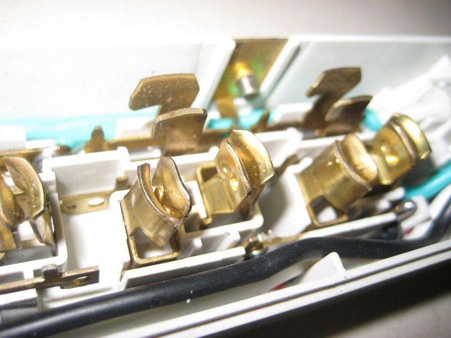

哥已经收到一灰一白两只插座!等晚上哥去公司改成220的再来发图给大家看
发表于 2012-9-23 09:03 | 显示全部楼层
& `  n6 S  r# p, F& B. f. Y" I+ |, _% A9 o) V

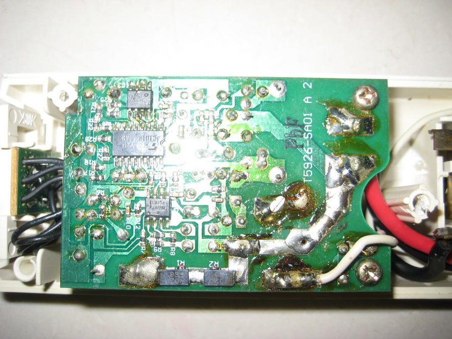

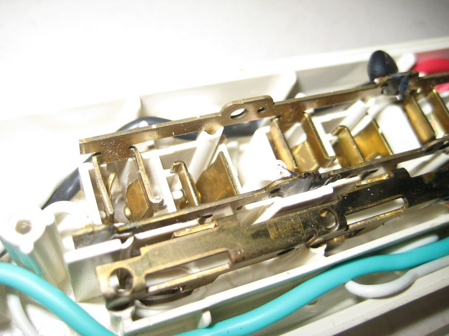

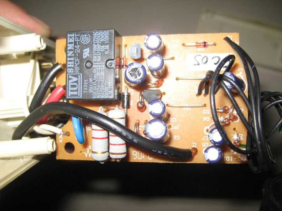

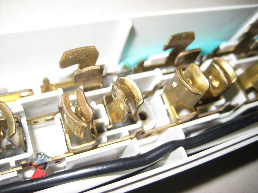

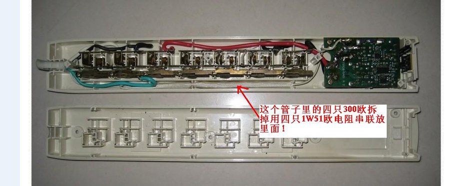

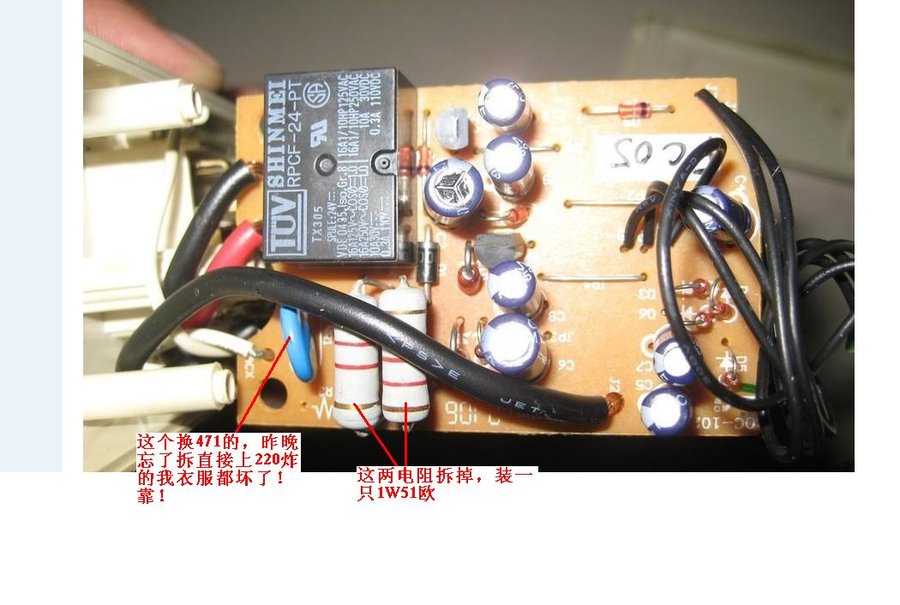

昨晚已改好220V接线!看图
白插座改装
白插座改装
白插座改装
白插座改装
白插座改装
白插座改装

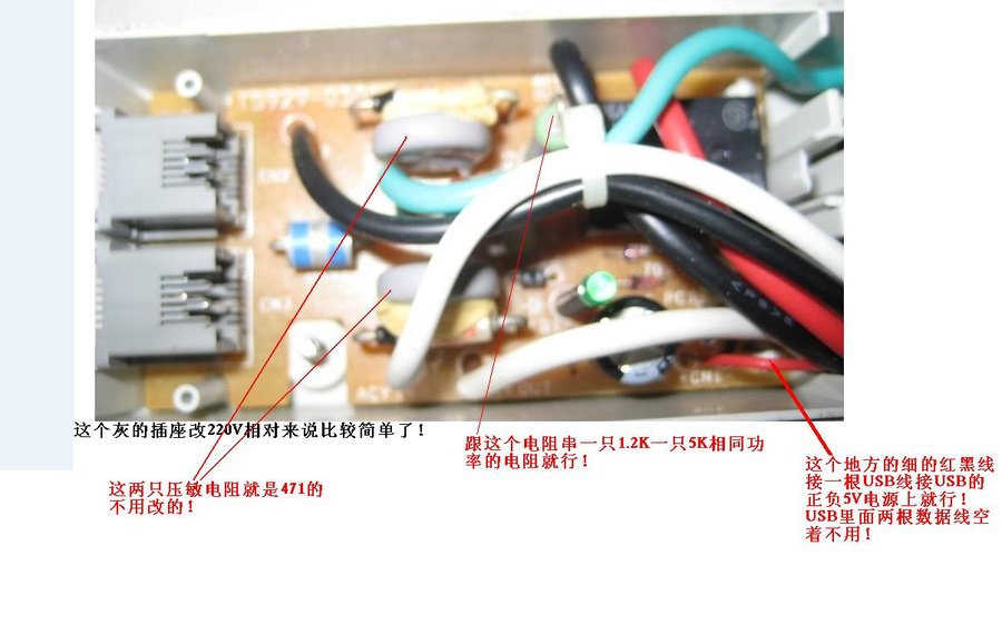

灰插座改装
灰插座改装
灰插座里的那个125V0.1UF电容记得要拆掉或者换成250V的!

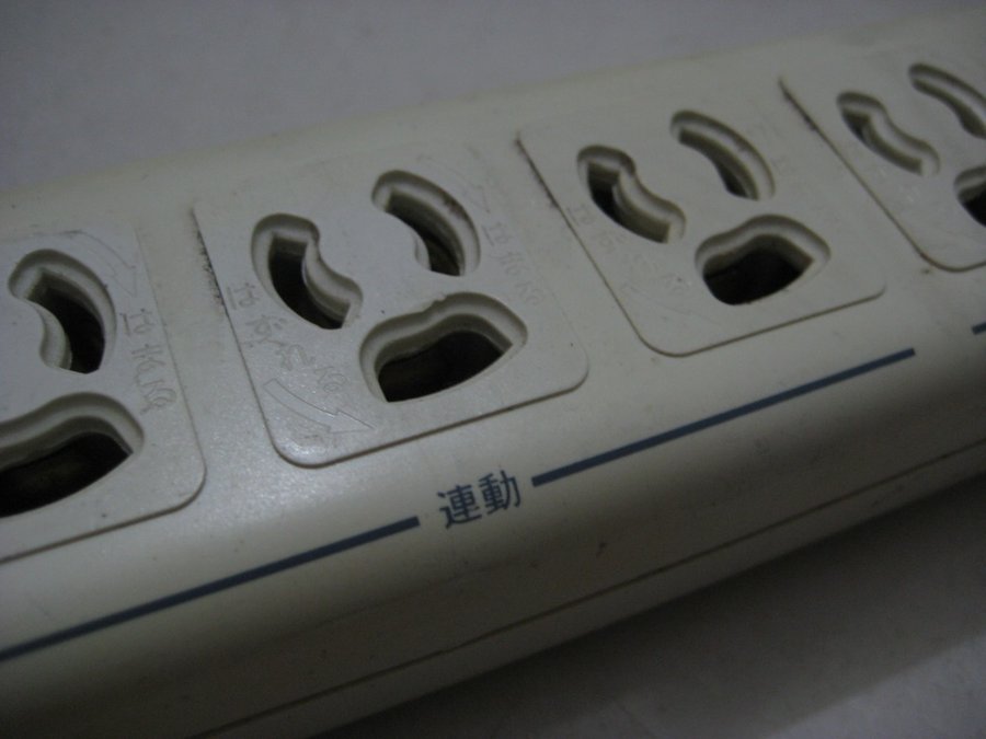

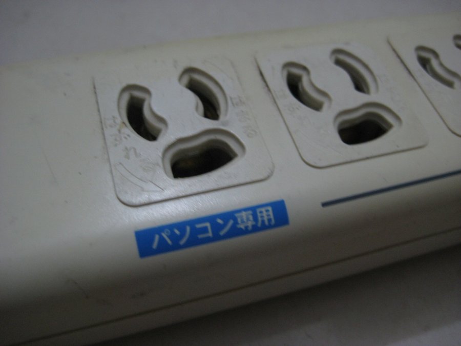

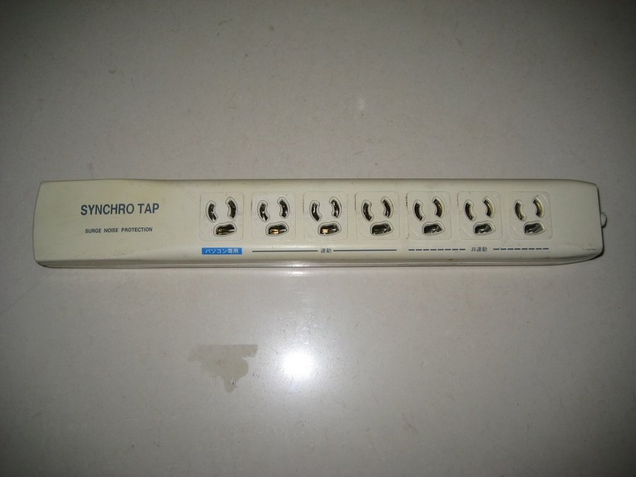

( a* Q  V/ Q) j0 H  h) x    研究出那个带开关3档的功能了吗?
发表于 2012-9-23 18:04 | 显示全部楼层
回复 6# 968201
* c6 m- b' N6 i- F2 m& e" K* Z2 X$ w8 P" o" d) e2 J5 z/ P# d
' _! z' x% Q, f3 l

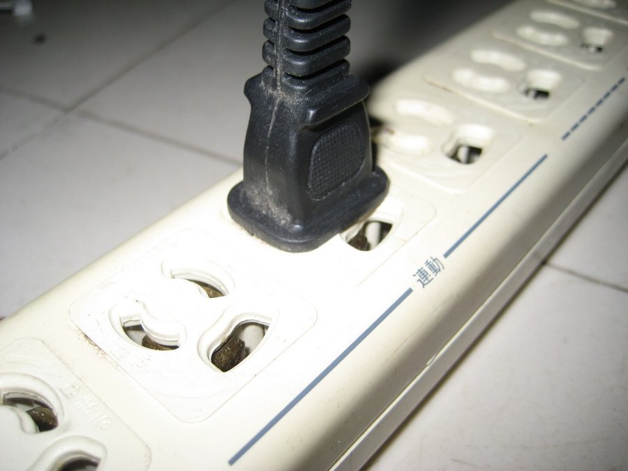

   那个蓝字的日语是电脑专用的意思!电脑开机后那几个联动的插孔才有电!电脑关机就没电了!很简单的!

    非常感谢你,让我东西有了卖点!# Z; B3 V* {% x/ n0 {( i' {* _

研究出那个带开关3档的功能了吗?) p5 [: u9 d) @! ]! z
968201 发表于 2012-9-23 17:58
; G: u0 I7 s! ]3 j( Z3 b6 e
" Y3 y2 T+ h* Q+ u+ f! F2 v4 N, ]$ N; q8 K& J, l
    ON的那档,不管电脑开不开机。联动的那几个插孔都有电输出·。  STBY(待机)这档,联动的那几个插孔一直没有电输出。  AUTO档,就是在电脑开机后联动的几个插孔有电,电脑关机后就没有电了!
