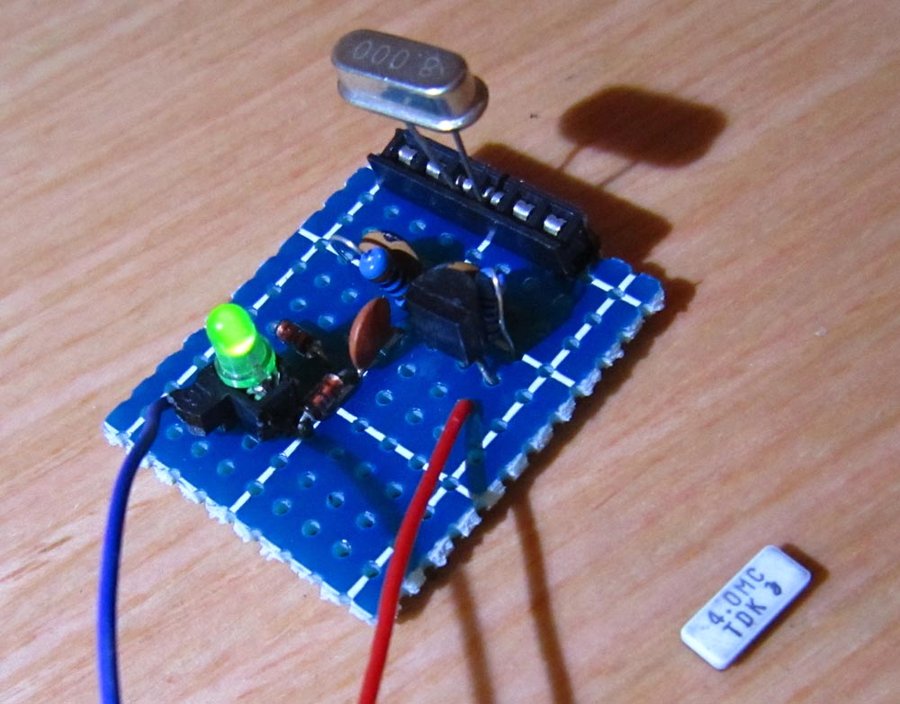

搭了一个测试晶振好坏的玩意。
发表于 2012-9-27 20:17 | 显示全部楼层 |阅读模式
测试晶振好坏。应该算有用吧。

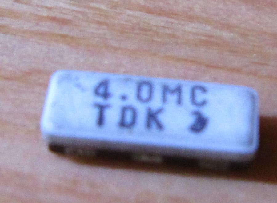

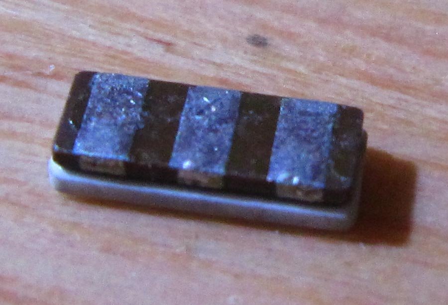

那个tdk的4m晶振怎么用啊。。底下3个脚
发表于 2012-9-27 20:22 | 显示全部楼层
很聪明的做法,一个耦合电容搞掂。
发表于 2012-9-27 20:26 | 显示全部楼层
TDK那个应该是有源晶振,直接加电就能出频率。拍个底部照片看。
 楼主| 发表于 2012-9-27 20:31 | 显示全部楼层

发表于 2012-9-27 21:13 | 显示全部楼层
好象中间那脚接地.不知道说对没,,,依稀记得在哪个电路看见它接地.
发表于 2012-9-27 21:24 | 显示全部楼层
有源晶振不那样吧。
发表于 2012-9-27 21:36 | 显示全部楼层
我手上的有源晶振都4个脚。有的无源晶振也4个脚。。详细要查它的PDF
