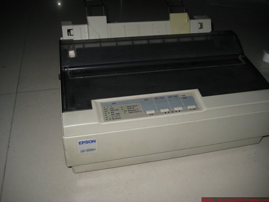

出个爱普生LQ-300K+打印机
发表于 2012-9-29 10:07 | 显示全部楼层 |阅读模式

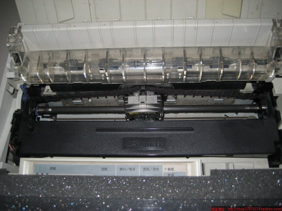

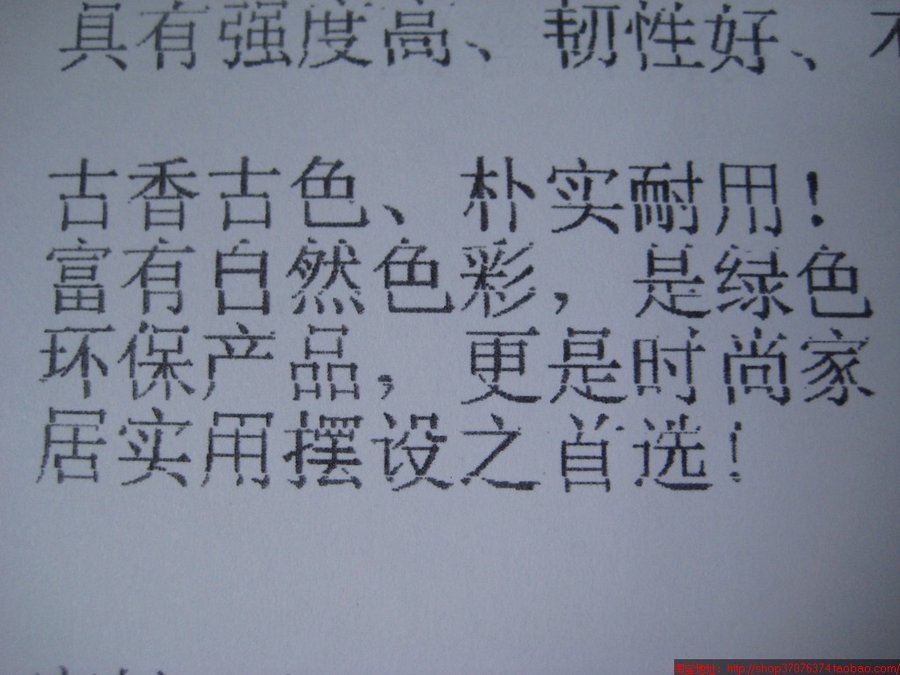

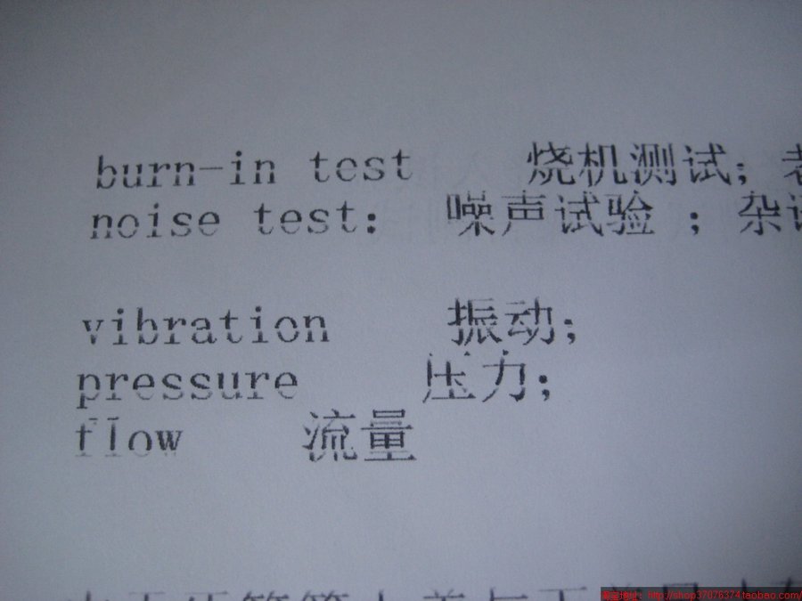

打大字就感觉上下对不齐!
$ z; v' d# B" ?2 ^, |小字没问题,W7免驱!0 i* V& @1 s3 S: h& D0 R2 ]" q
130元不包邮资,就单机!0 ^" ~7 S8 I/ I8 h* b
成色一般!

发表于 2012-9-29 11:55 | 显示全部楼层
这是什么问题?我也有个机是这样子,但我的是来回打会不齐,低速不是来回打就好的,
发表于 2012-9-29 12:54 | 显示全部楼层
看打印样张好像还有断针

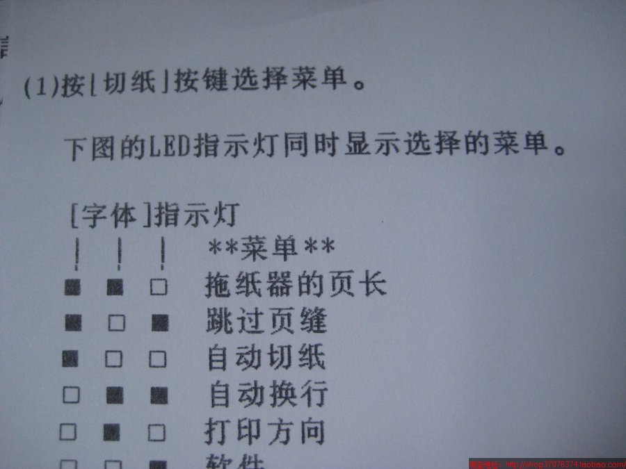

发表于 2012-9-29 13:01 | 显示全部楼层
$ U+ C9 }! {' q; r" c2 g
' _/ ~% l0 N1 L2 V* h" k6 X针式打印机双向高速打印一般都会出现这种情况,是双向打印来回打印定位不齐造成的。一般都可以设置调整,具体设置方法记不太清了,各种打印机的设置也不同。
发表于 2012-9-29 15:01 | 显示全部楼层
可以设置,但试过没用,设置了没反应,
