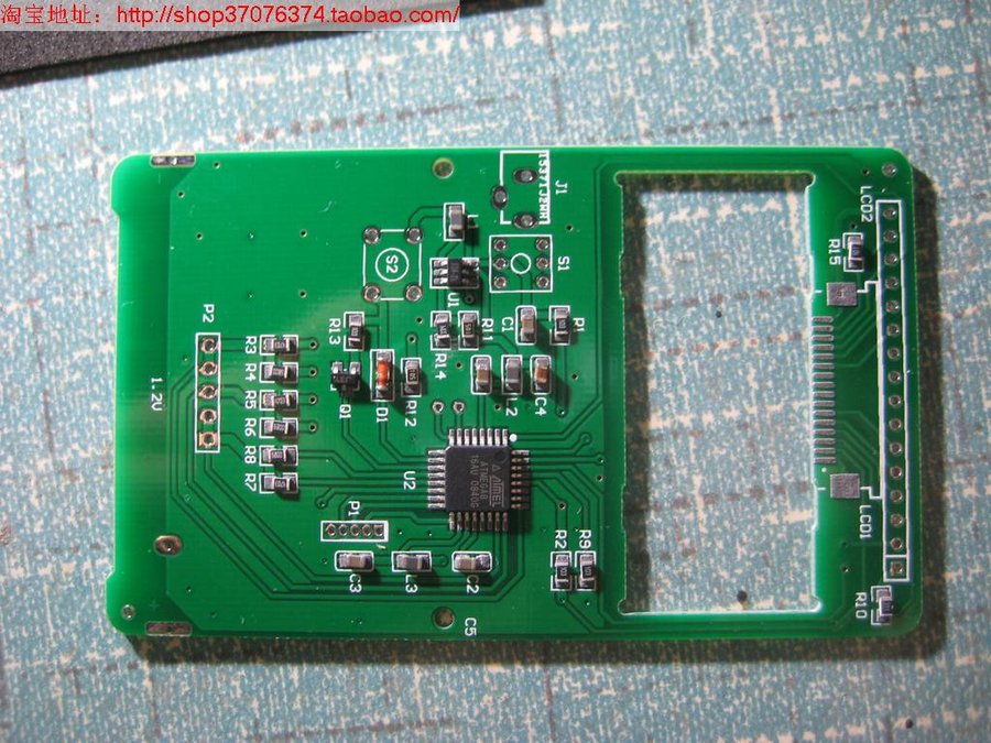

自己玩玩的,不知道有没有误导,有的话,请指正!
由于时间不多,更新速度比较慢!

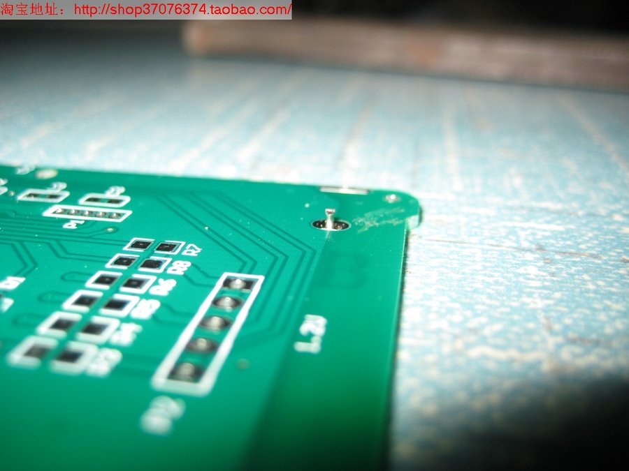

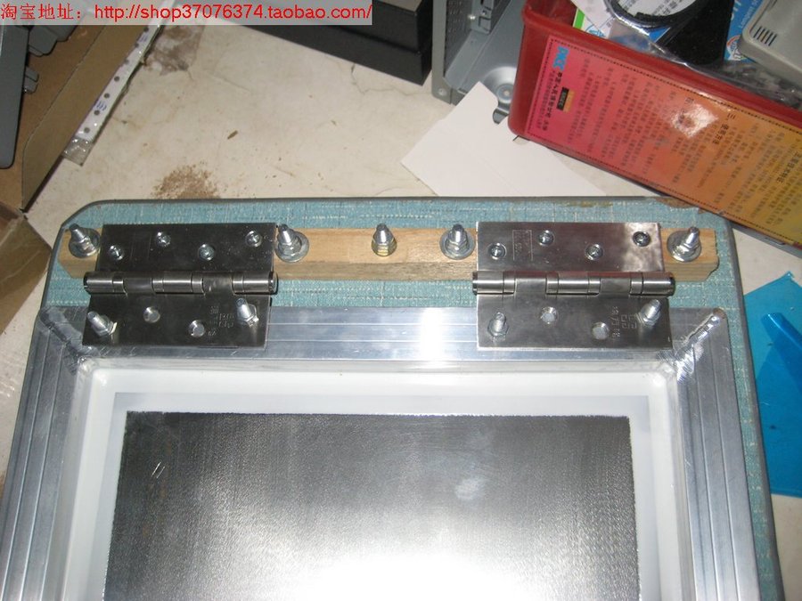

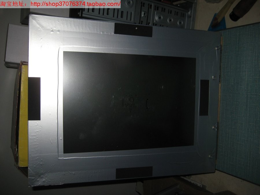

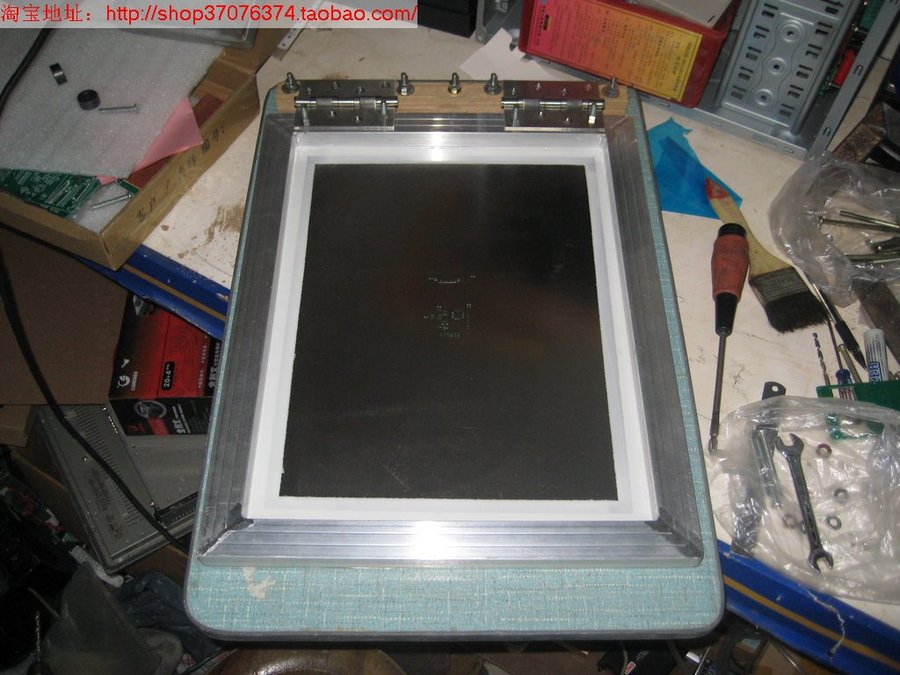

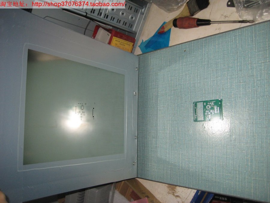

钢网安装固定篇,
1 用床上电脑桌做的钢网底板
2,,30元一对的合页,还算不错
3安装好打开的效果

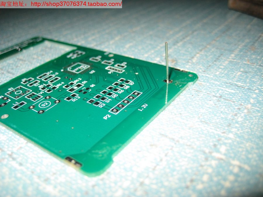

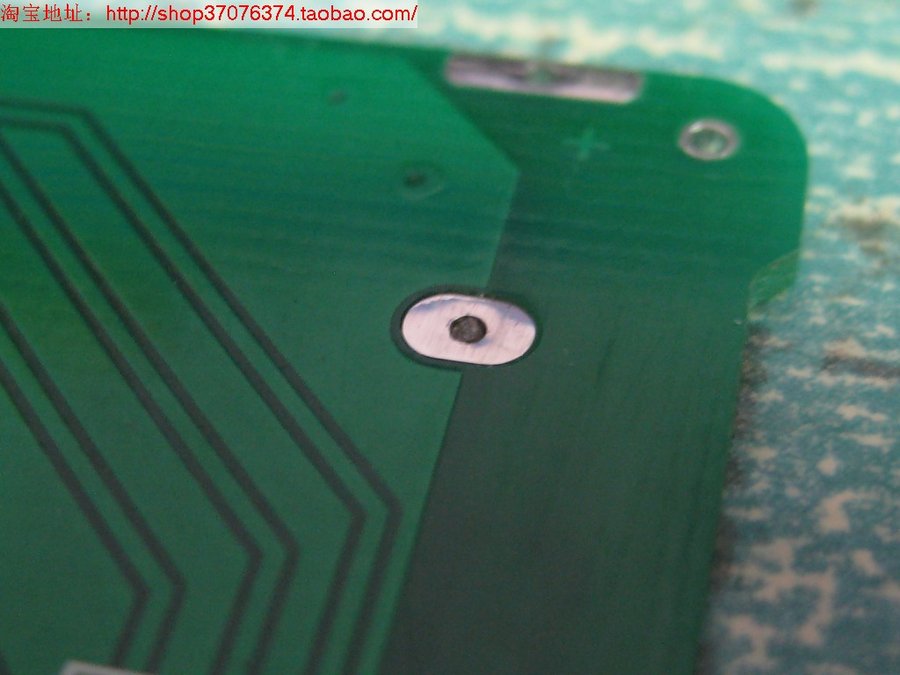

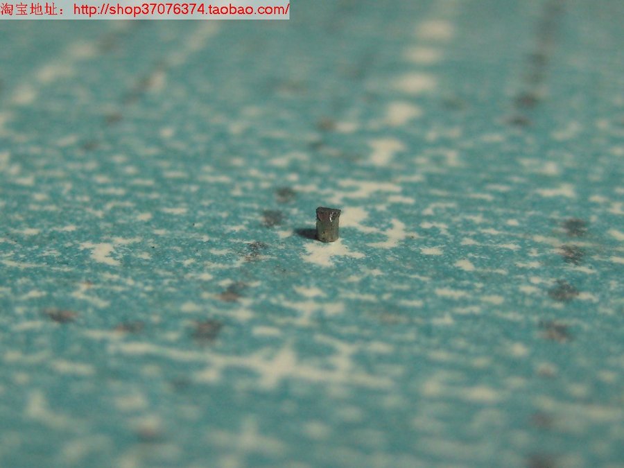

4,用0.8MM的大头针,钉在底板上
5剪短

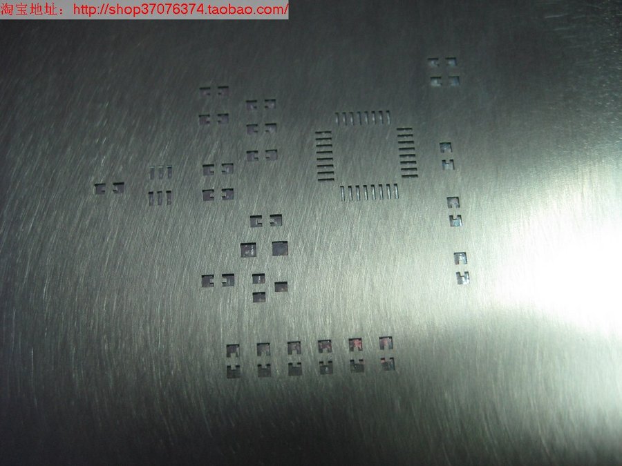

6打磨平整
7钢网打开,下面是空的,
8 对了下位置,焊盘还算准确

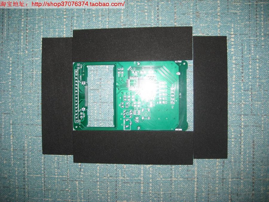

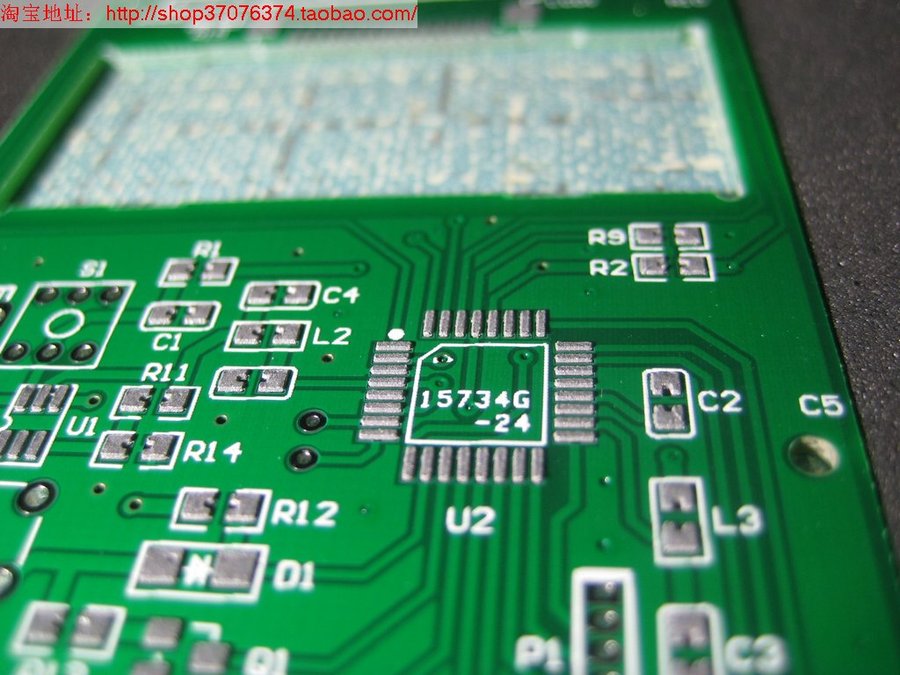

9贴上海绵,电路板的四周和钢网框的四周,
   刮锡浆的时候才不会凹下去!

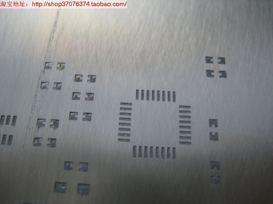

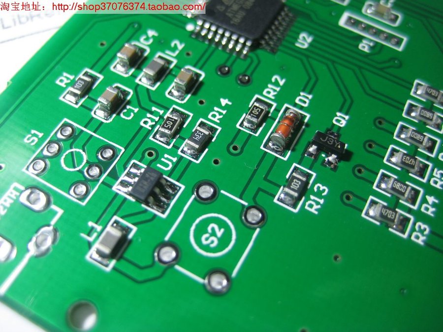

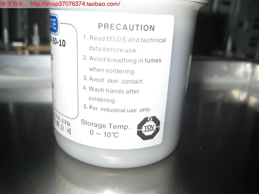

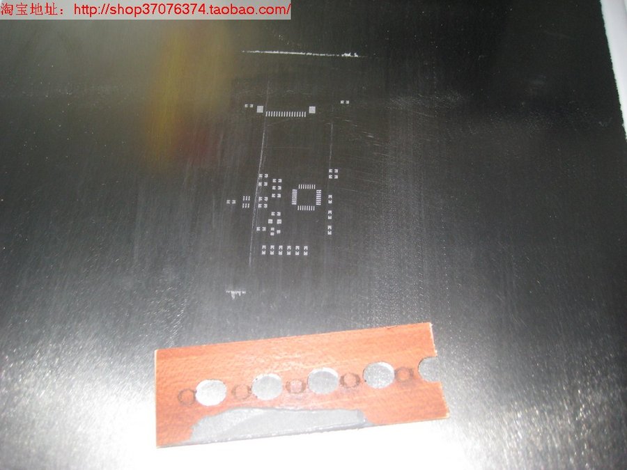

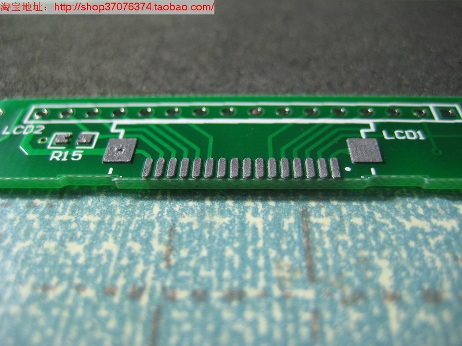

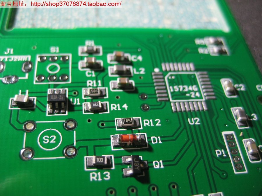

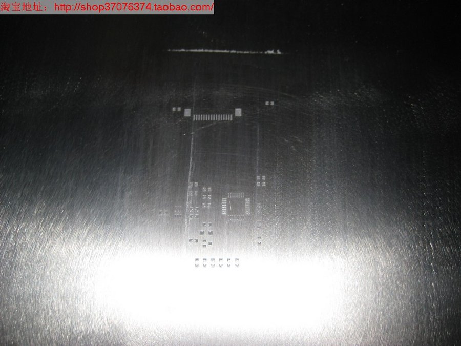

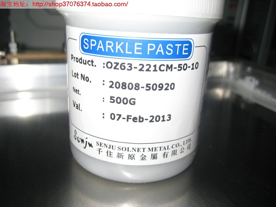

日本千住锡膏,
用很平整的木板刮一下,
还算饱满,有点反光,看上去有点貌似不够!
0.15MM后的锡膏,还算满意

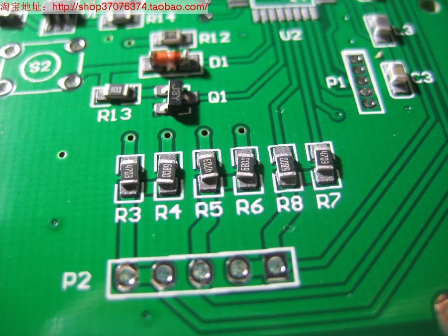

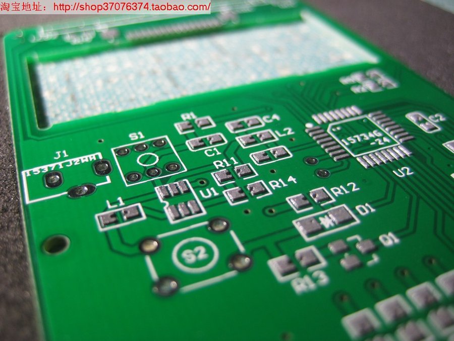

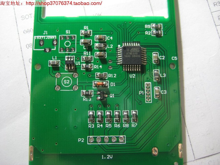

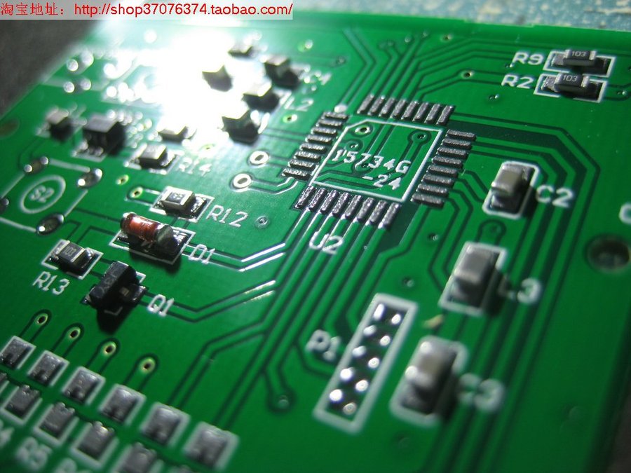

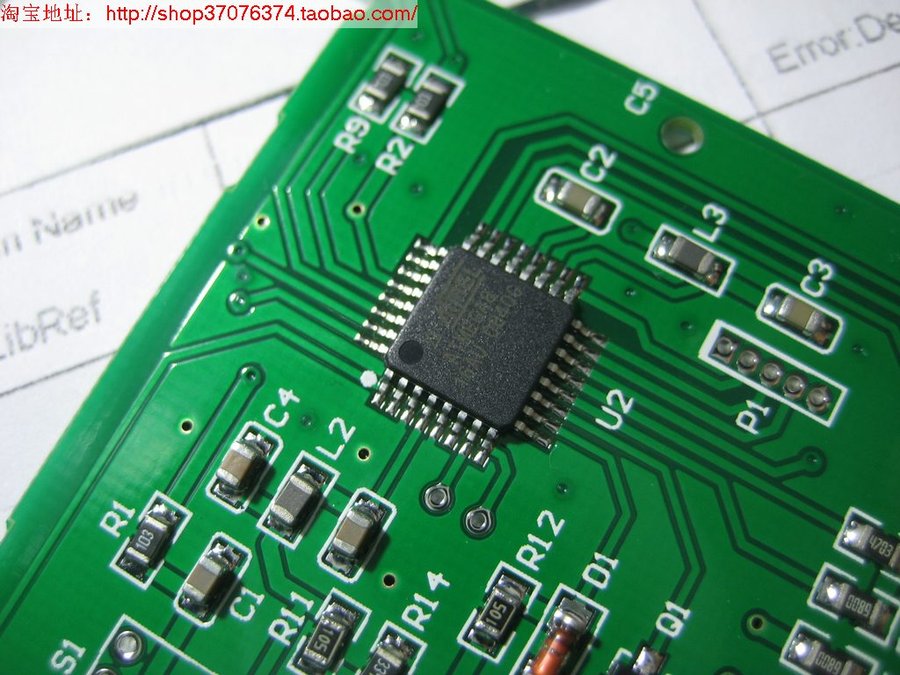

随便贴上去,东倒西歪的,
这里用了1%的电阻

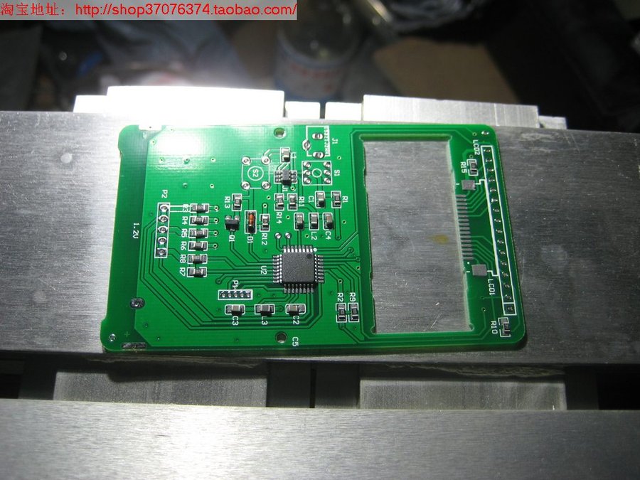

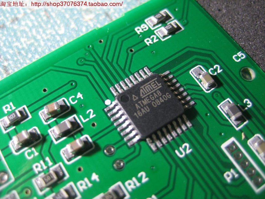

吧IC放上去,很顺利,一次放准
全部已经贴好了

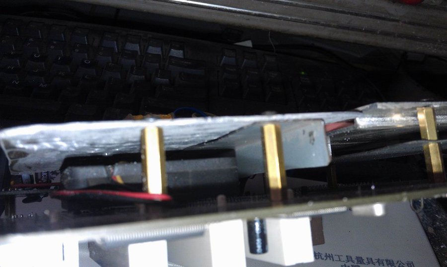

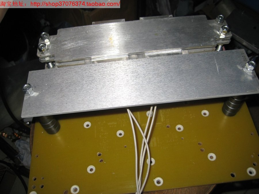

自己做的加热板,一边是散热的,一边是加热的,效果还可以
相机不好,排不了视频,有空找个好相机拍一下
已经焊好了,20秒左右就可以了,很好看,有些元件会自己调整

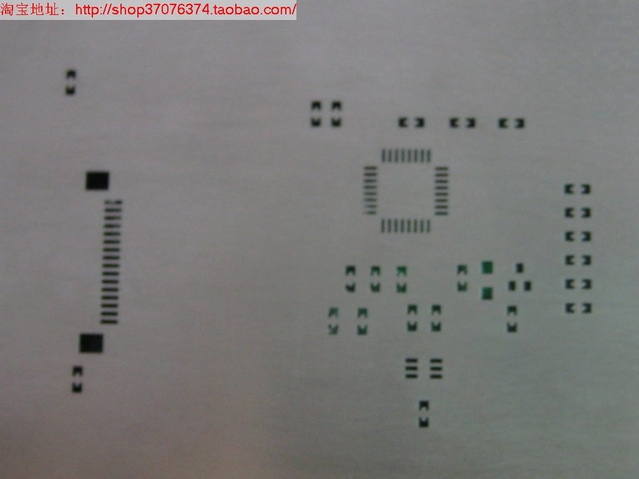

这么小的板,弄个这么大的钢网,不合算啊,楼主有回流焊吗?干嘛不多个电路的拼到一个网上?

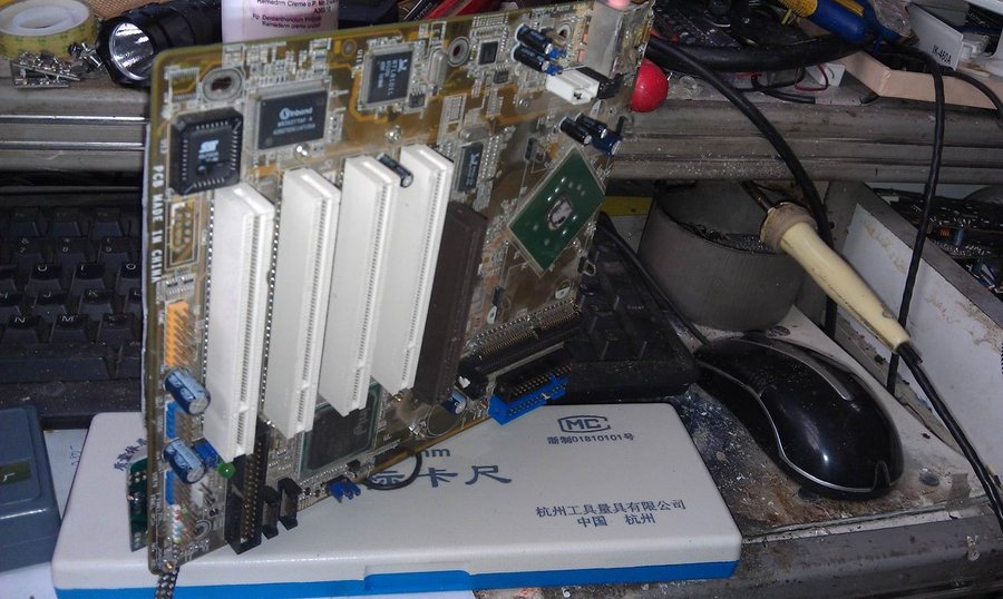

回复 9# xtp-yl

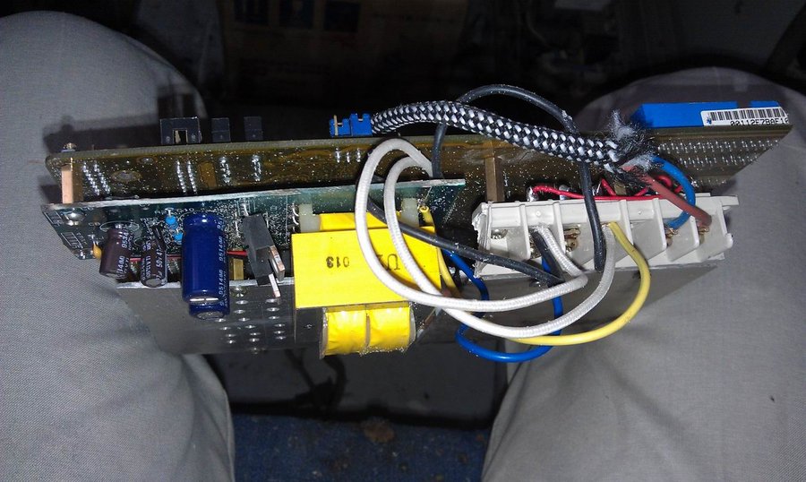

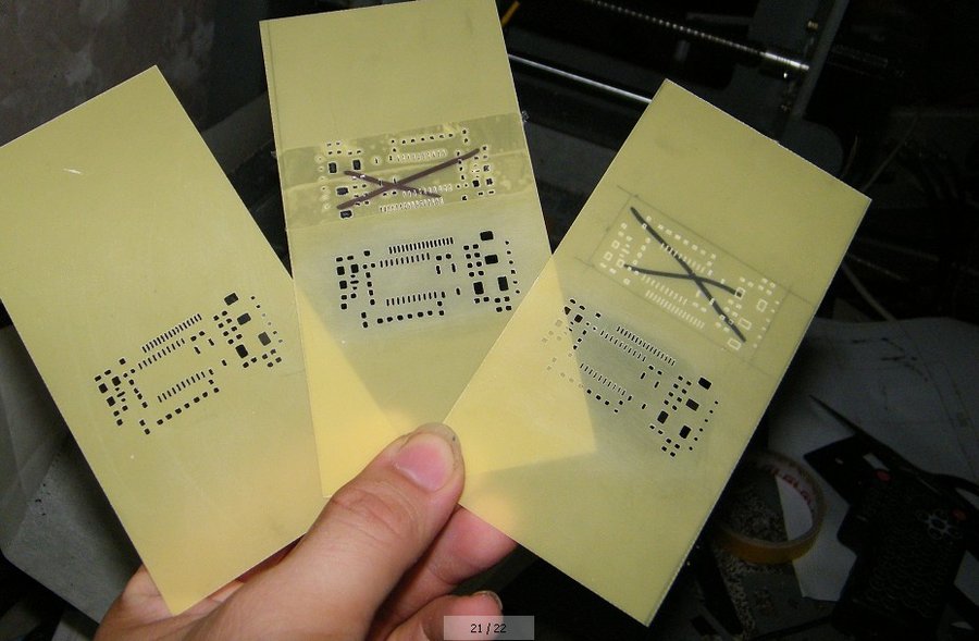

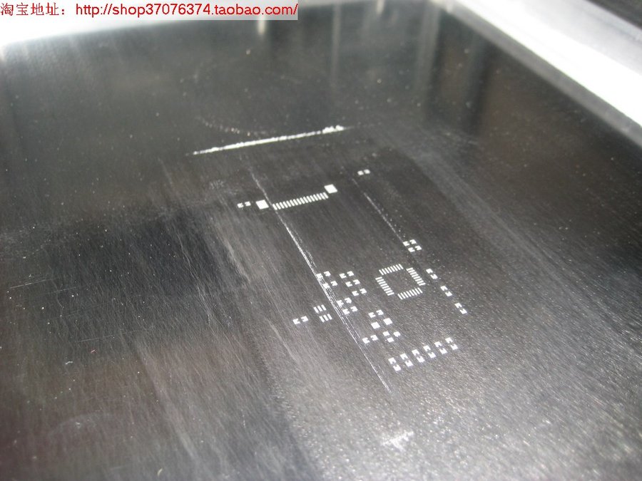

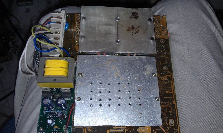

    兄弟自己做了一套使用“自制钢网”,加元件吸笔,加“自制回流焊台”不足100元,使用超爽!兄弟们看看?我的“钢网”是504兄弟给雕刻的,很好,很实惠!吸笔是鱼缸的加气泵,改的,“焊台”用报废主板,哈哈,最喜欢这个了,看上去凌乱,心理美滋滋的,换很好用,用的加热板是270度会自停的加热板,不需要兄弟们搞温度自动控制,可以吧?哈哈。经实际使用状态非常ok,工效提高10倍不止!
ec8479f2136467ef282eeda31b007c5c.jpg 调整大小 IMAG0293.jpg 调整大小 IMAG0294.jpg 调整大小 IMAG0295.jpg 调整大小 IMAG0296.jpg 调整大小 IMAG0297.jpg 调整大小 IMAG0298.jpg 调整大小 PICT9595.JPG 调整大小 PICT9597.JPG 调整大小 PICT9598.JPG
