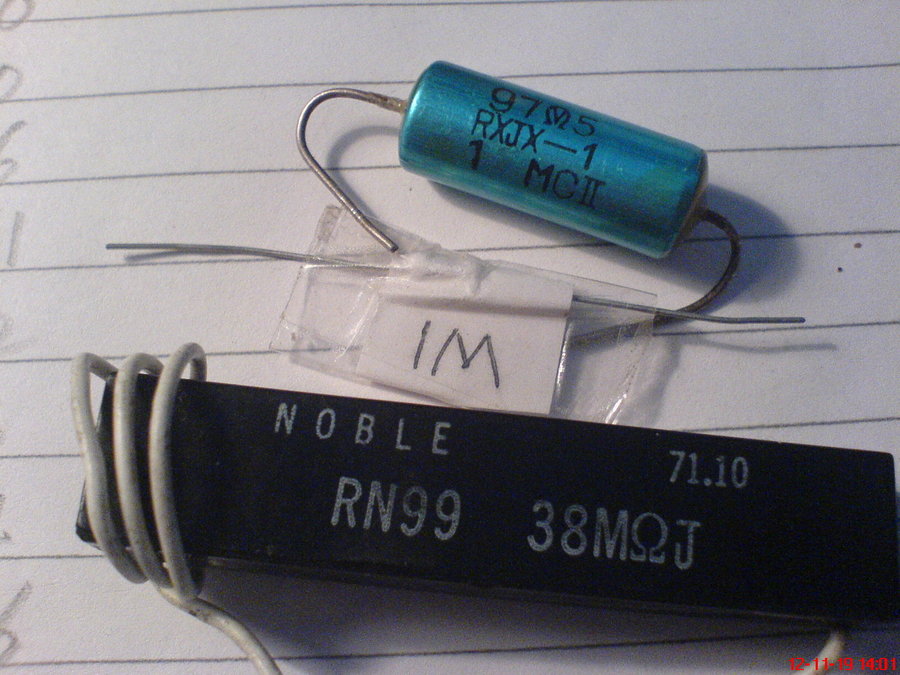

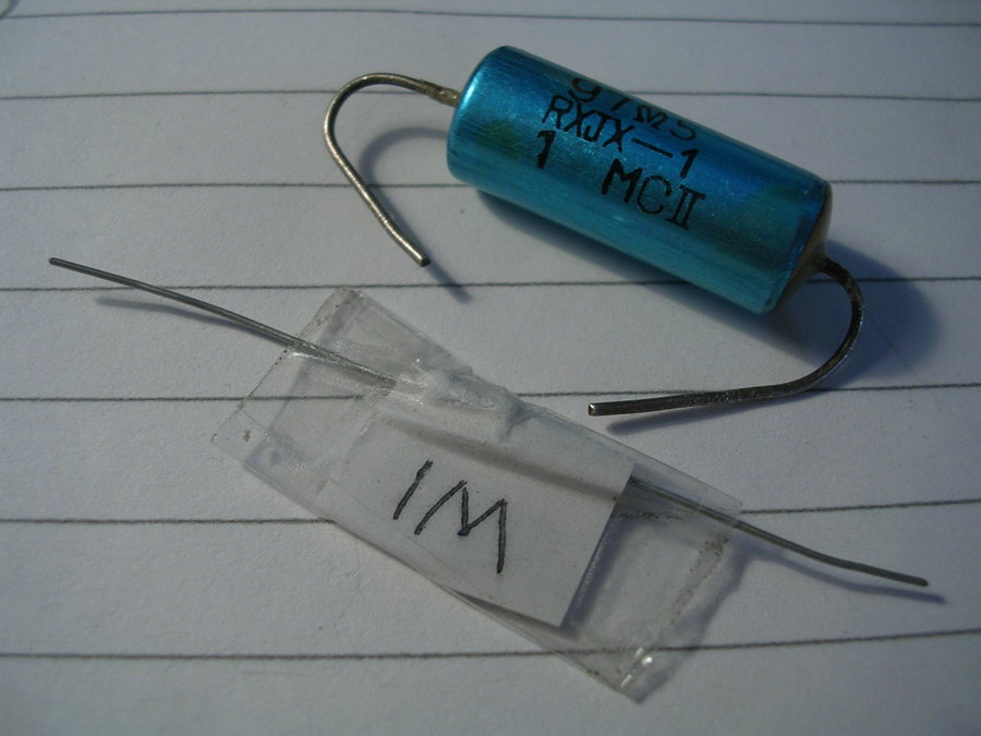

    下面是我测量1M的情况跳动大,按测量的最低值996.XXK计算误差0.53%,VC980+测量的 ...
cuxy 发表于 2012-11-18 14:15 https://www.yleee.com.cn/images/common/back.gif
大家应该把测试元件的基本参数说明一下。附图元件蓝色的精度不知道,应该是线绕电阻精度0.1%,还有一个就是金属膜电阻 精度0.1% 阻值都是1M,使用B4档 并联测试,蓝色线绕的在996---1004跳动,但是金属膜的在10002,非常稳定,因此我想和材料有关,就没在数字跳动上面去折腾了。高阻有这个现象,低阻就非常稳定了。那个38M电阻不知道什么材料精度,B4测试也在36.xx--39.xx跳动。
发表于 2012-11-19 19:44 | 显示全部楼层
回复 130# pdwdwdw
    是稳定很多,再C4档测量1M看下
发表于 2012-11-19 19:48 | 显示全部楼层
回复 132# bigradio
    我就是用的金属膜的A4档
发表于 2012-11-19 19:55 | 显示全部楼层
回复  pdwdwdw
    是稳定很多,再C4档测量1M看下
cuxy 发表于 2012-11-19 19:44 https://www.yleee.com.cn/images/common/back.gif
   C4档测1M是档位选择不是最佳。
