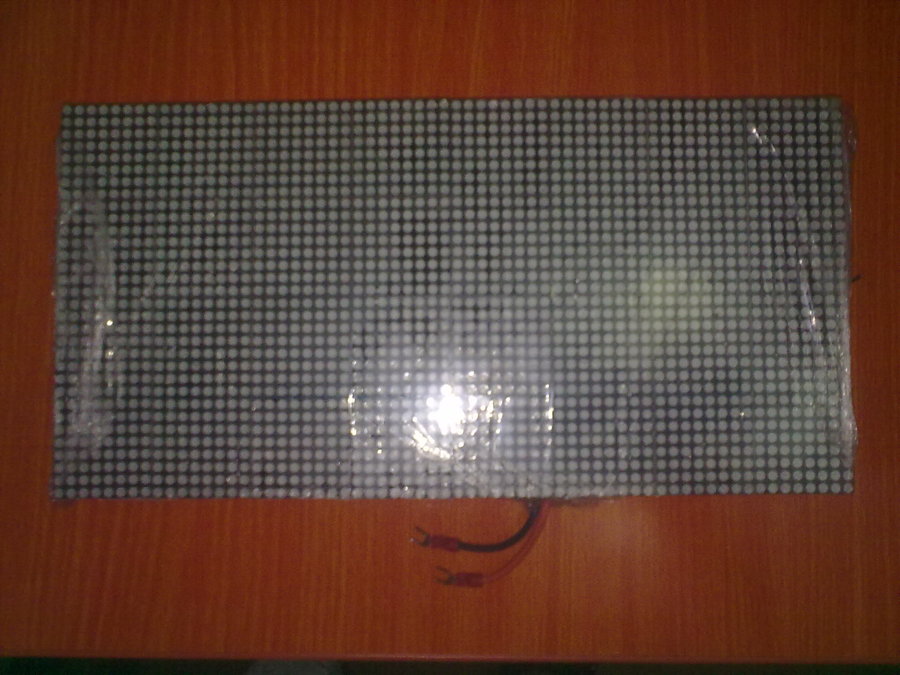

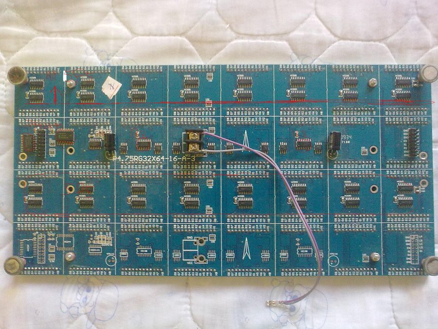

手头上有一2手的LED板,接口应该是标准08接口,上图;       板子.JPG     这是板子背面,32个595;2个138,2个74HC244D,1个74HC04D;8个MEM2311;
20121023026.jpg 这是板子正面;
问题:1,这个板子要几V电压能点亮?
        2,谁能给个程序!让我测试下它!感激不尽~
发表于 2012-10-28 13:23 | 显示全部楼层
这个电压一般都是5V吧 程序论坛上很多程序应该通用 不亮就把程序里OE取反试试 有些板子的OE是高有效 有些板子的OE是低有效
发表于 2012-10-28 13:50 | 显示全部楼层
最下面一排是不是,缺原件啊?这个屏要是好的,就应该是138=245+595+4953
 楼主| 发表于 2012-10-28 14:01 | 显示全部楼层
回复 3# 下一页
我感觉也是,最下面一排都是空的,刚玩这个 不太懂~全部原件就是我说的那些了~不知道244D和MEM2311是干嘛用的!!
 楼主| 发表于 2012-10-28 14:09 | 显示全部楼层
回复 2# bqtx122
这是我下的程序,帮看下吧!

发表于 2012-10-28 16:32 | 显示全部楼层
HC138_OE = 0;
就是这个 如果不亮 原来等于0的地方改成1 原来等于1的地方改成0试试
 楼主| 发表于 2012-10-28 17:03 | 显示全部楼层
回复 6# bqtx122
   还是不行啊,改了,依然没反应~

发表于 2012-10-28 19:45 | 显示全部楼层
下边一行元件可能是行驱动用的,这个应该可以从中间锯开成两人块1664。
电源用的多大功率的?
