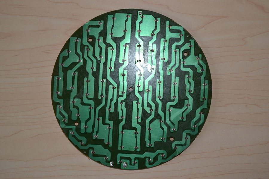

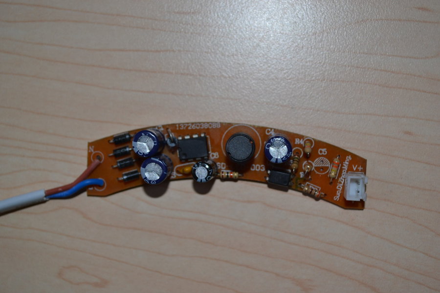

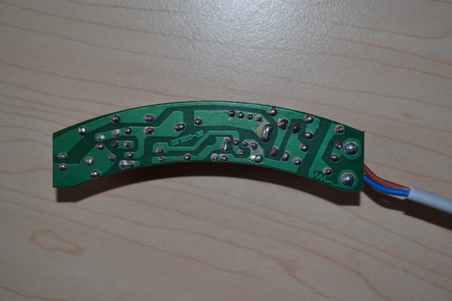

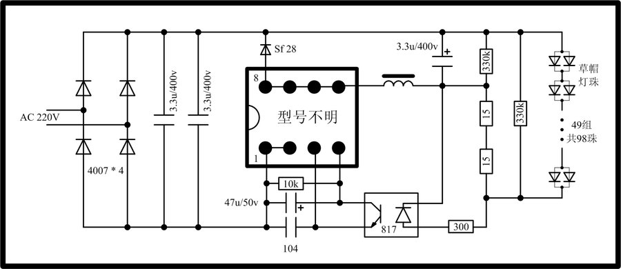

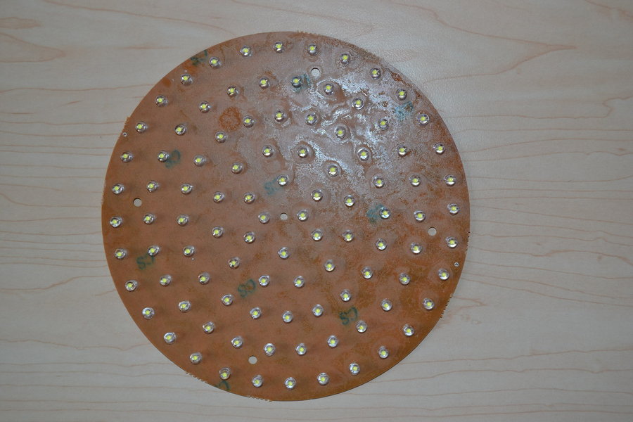

新买的98珠LED吸顶灯,采用草帽灯珠2个并联再串联,共49组98珠,效果不太理想,拆开电源画出电路图,请各位大侠分析电路,怎么改效果好些?那个8只脚的芯片型号被打磨掉了。
发表于 2012-10-30 17:53 | 显示全部楼层
那芯片像是Viper12/22
发表于 2012-10-30 18:01 | 显示全部楼层
电路图抄板正确?芯片没有供电
 楼主| 发表于 2012-10-30 18:20 | 显示全部楼层
电路图抄板正确?芯片没有供电
benli 发表于 2012-10-30 18:01 https://www.yleee.com.cn/images/common/back.gif
电路图和电路板经过反复比对,确定抄板正确,实测空载电压220V---250V不稳定,加负载153V稳定。工作电流34Ma

这个电源思路还可以
发表于 2012-10-30 19:13 | 显示全部楼层
回复 1# iexyh
    看看这个差不多。详细资料看power公司的LNK302资料

草帽灯的光效和显色性应该是很差的
