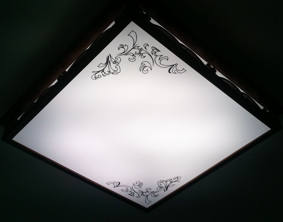

1、基本情况:新房三房两厅,买了5个方形的吸顶灯,客厅灯用了4支40W的三基色灯管,其它灯各用了2支24W的三基色灯管。客厅灯160W够光亮,但耗电大。其它灯虽有48W,但由于外壳亚力克材料透光率只有80%左右,所以还是显示不是那么光亮。
2、改造计划:八月初,一乐推出了23元一套的16W LED,买12套。设想计划:客厅灯用4套,64W。其它4个灯各用2套,每灯32W。经实验,光亮度超过原来的三基色灯管,且节能明显。

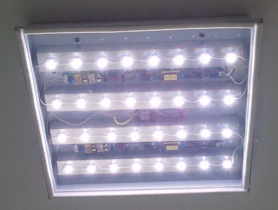

3、改造过程:到市场为每灯板买一条同长度的方形铝合金型材用做散热,单价4元/条,有点小贵。经长时间通电,发现16W的灯板发热可观,温度有点高,摸散热器有点烫手。询问一乐掌柜,是否有好的散热建议,掌柜说两个灯板并联再用一个驱动电源驱动,电流只有一半了,散热大大降低,同时,发光点也多了,同样的功耗,亮度增加了。这是一个好办法,经试验,的确解决了散热的问题,同时,发光面也增大了,只是成本立马翻倍。因此原购置的12块灯板只装了客厅灯及饭厅灯,客厅灯用了8块灯板,4条驱动板,功率64W。饭厅灯用了4块灯板,2条驱动板,功率32W,效果非常好。这样12套LED只剩下6条驱动电源了。客厅灯效果见图。

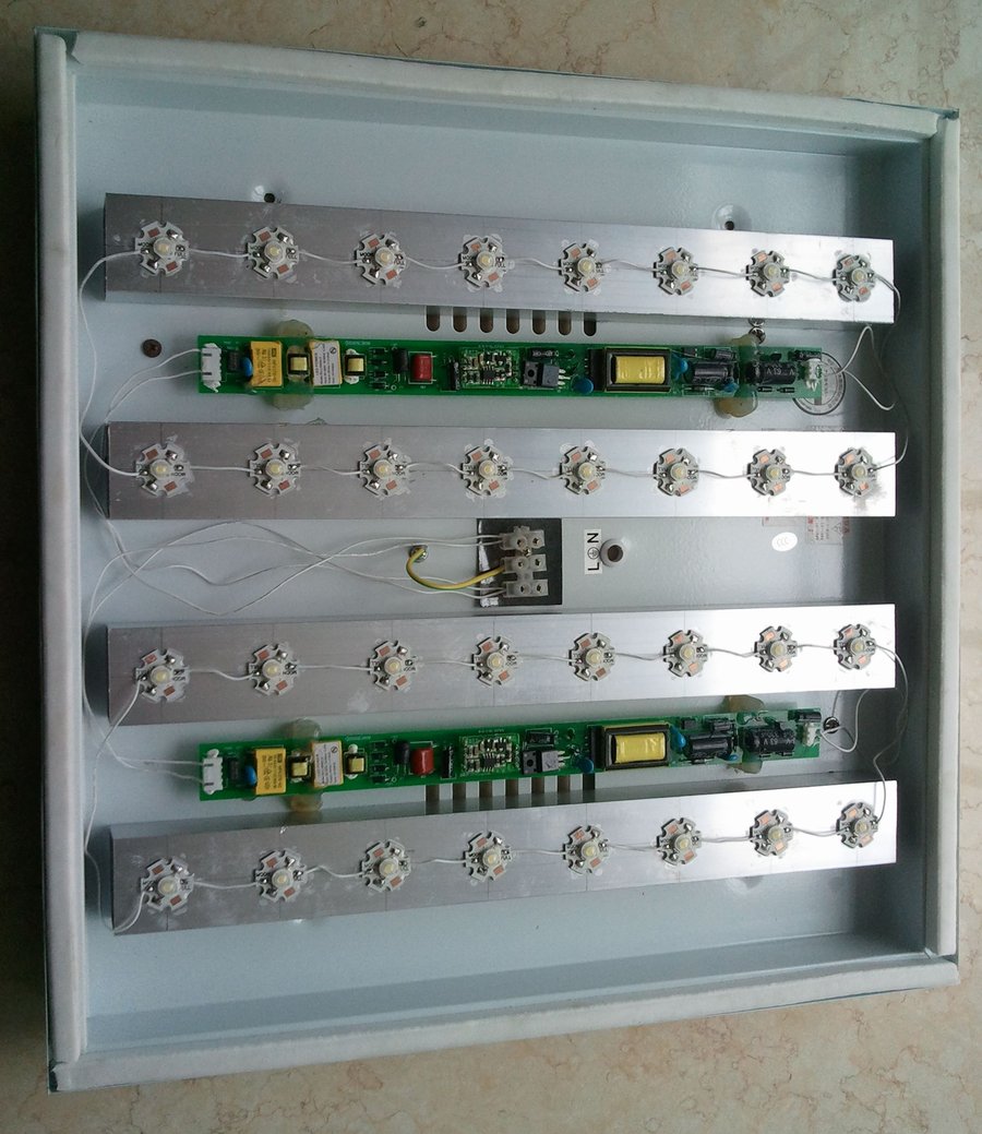

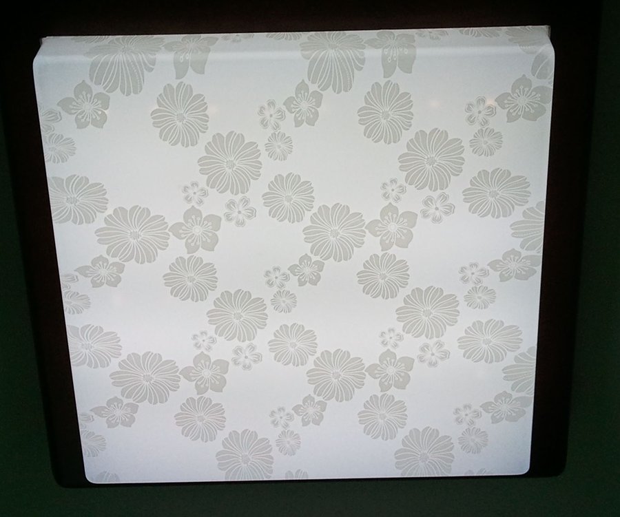

4、改选二:其它三个房间的灯的改造:在淘宝网买了一些1W的LED灯珠(0.49元/个),利用剩余的6条驱动电源,把三个房间的灯也改造完工。效果也不错,成本也低。见图

电源驱动板的固定通过两小节热熔胶棒粘合在底板上的。胶棒先烫扁点,在粘到底板上的同时加了502胶,所以固定强度没有问题。电源板固定到胶棒上时,上下都用热熔胶,这样电源板也很牢固。那些1W的灯珠与散热器的固定:内部用散热硅脂,周边再加502。
