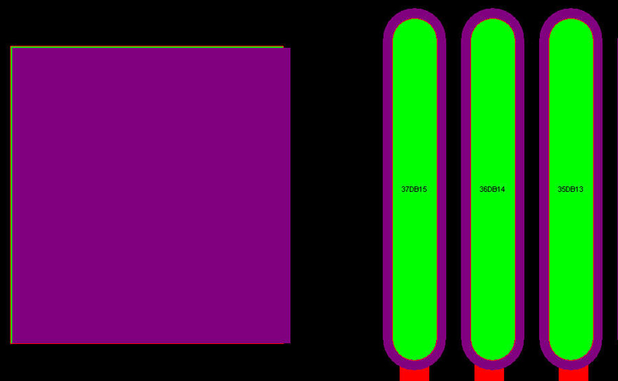

打样的板子画好了,阻焊不会弄。

在阻焊层(solder)画出覆铜的样子就行。

    solder是助焊层吧

   应当在助焊层添加才对

  小伙,阻焊层是paste的吧

有点糊涂了.      不过我在.     板选项------顶层阻焊 前打勾 多了一个" topsolder" 的层

网上搜了一天,现在已经基本确定:要在顶层加阻焊,就在 topsolder 层画一个区域盖住铜皮就行了,板子做出来这部分的铜皮就是不涂绿油的。
还剩下的问题是:关于焊盘 ,只有一个用topsolder 层画的紫边, 那焊盘做出来会不会中间部分也也被盖了绿油?
如图 右边的焊盘要不要手工画个实心的盖住中间部分?

焊盘、过孔默认是不阻焊的,不必再处理,焊盘的紫边是助焊层的扩张。要想不被绿油覆盖的地方从助焊层添加就行了,

    那全明白了,谢谢!
