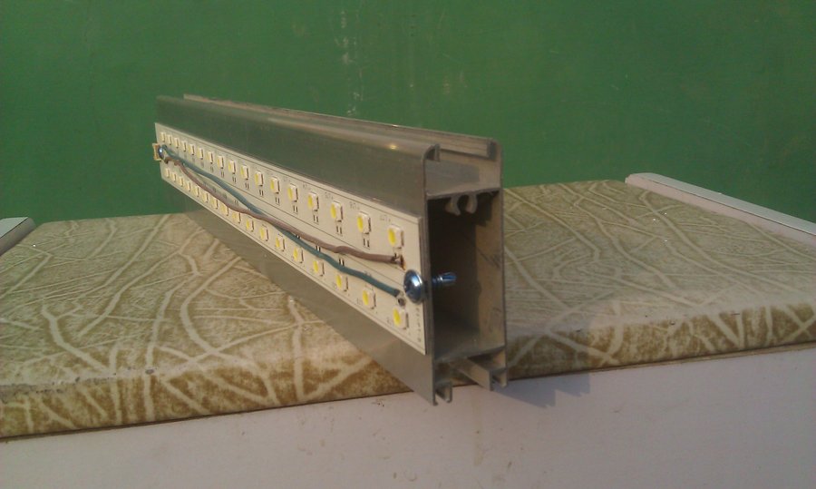

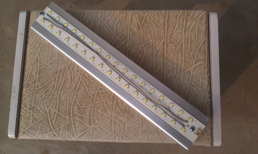

买了好久了,刚有时间做好

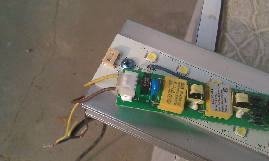

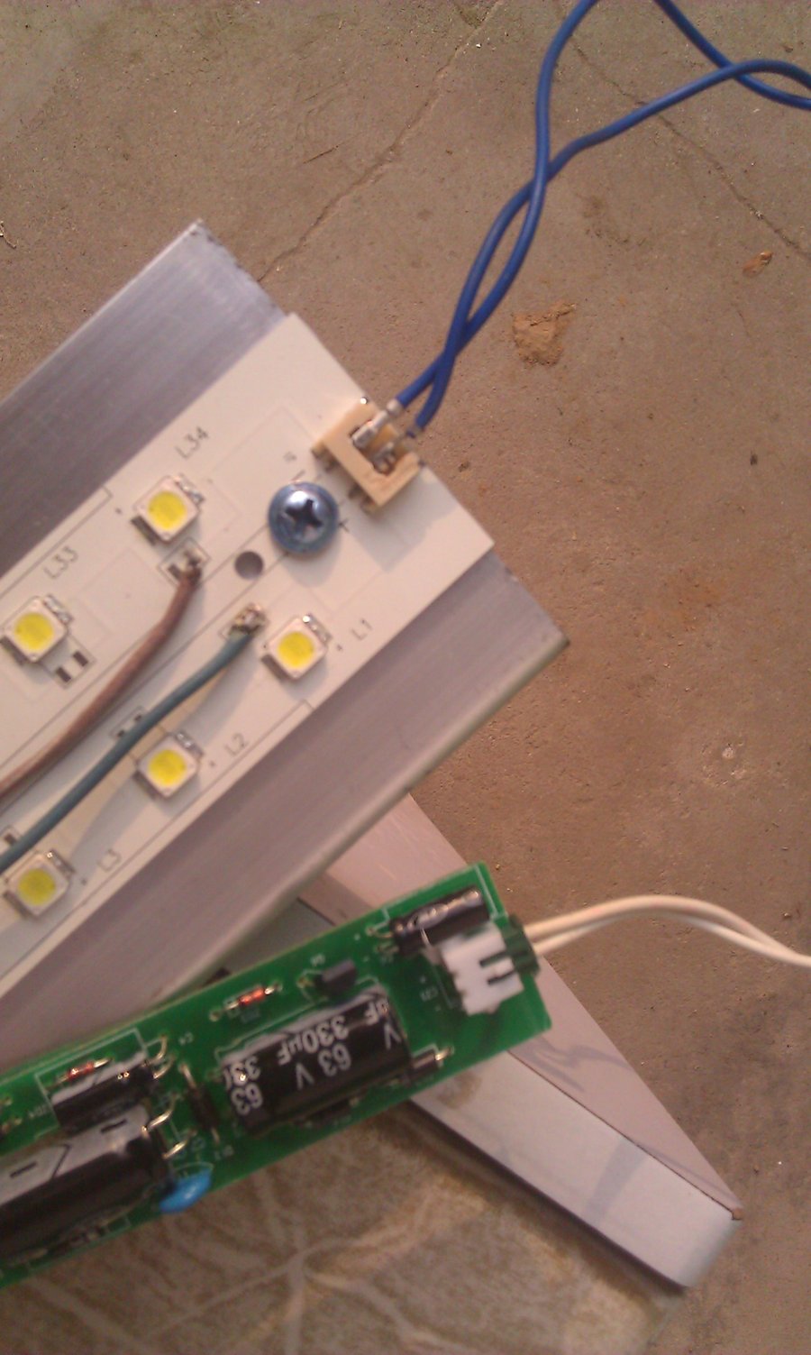

灯板没的说,好东西。电源板子太软了,感觉一颠就要断似的,不过做工还好
实测电源电压52.5V,电流0.21A。
功率小,亮度不错,卫生间照明不需改电流啦
发热轻微,之前看到有人说发热大,还犹豫买不买来着...
好多废话啊,采用铝合金管散热,点亮30分钟后温度40+

发表于 2012-12-5 19:38 | 显示全部楼层
这散热够了,体积和厚度都够大。
发表于 2012-12-13 09:45 | 显示全部楼层
如果LED是三瓦的,散热就远不够。
发表于 2012-12-21 13:18 | 显示全部楼层
我的也试过了,如果原板的限流不改的话,灯板不加其它散热板的话,还是比较热的50-60度。
