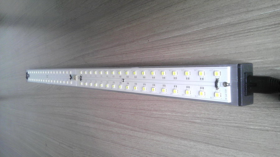

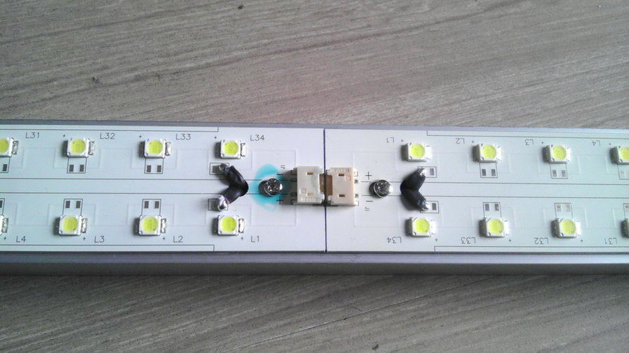

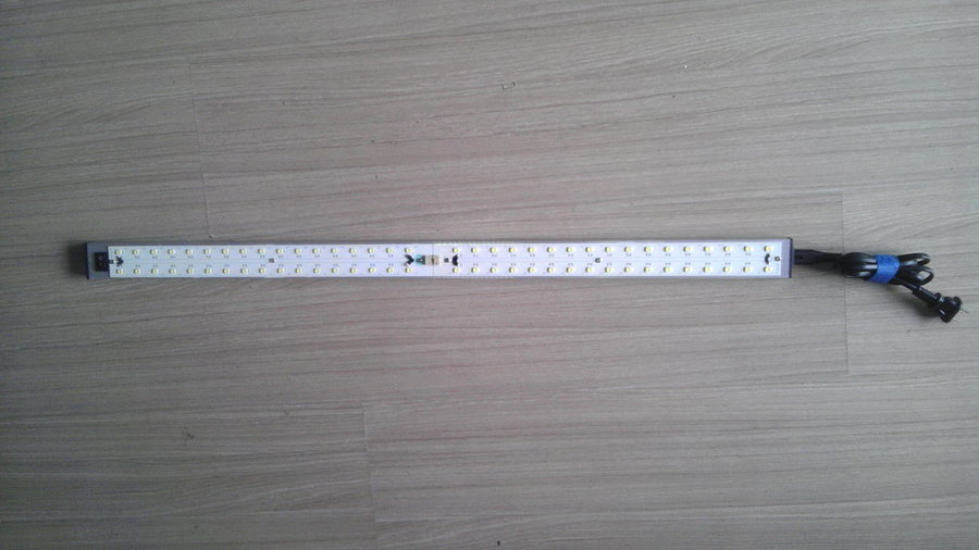

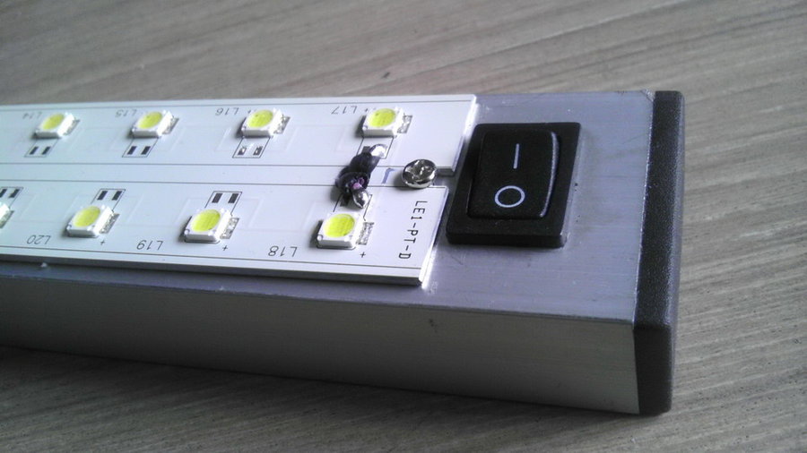

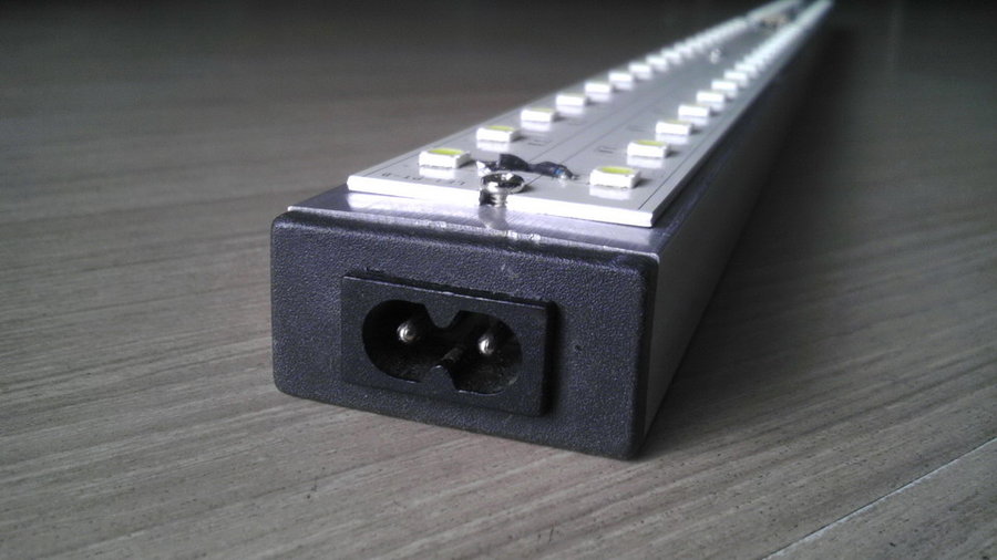

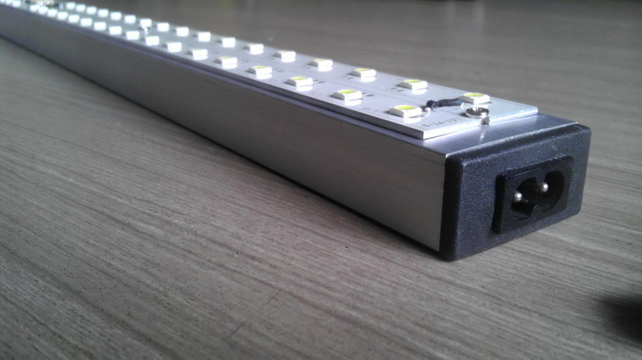

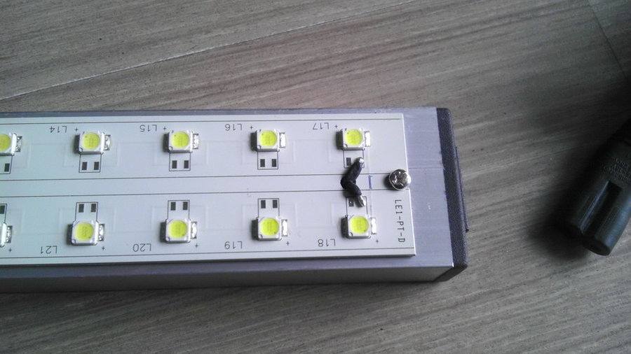

铝方管是在TB买的。规格是40*20*1.2*750 。一条整的(3m)正好切成4条。加邮费到了20元一条了。两头的管塞也是TB买的..0.18一个。结果邮费去了15元。。记得有人说过:DIY就是为了喝一杯牛奶而去买一群奶牛。看来一点没错。兄弟们看我做得如何。。上图..

漂亮 堪比成品  套个罩子就好了
发表于 2012-12-5 11:09 | 显示全部楼层
加个罩子,更好

发表于 2012-12-5 11:46 | 显示全部楼层
接触不是很完美建议加涂导热胶或进口导热垫。

 楼主| 发表于 2012-12-5 13:02 | 显示全部楼层
xda-flame 发表于 2012-12-5 11:46 https://www.yleee.com.cn/images/common/back.gif
   不用接触良好。。我是拆了限流电阻的。基本没温度。。感觉这样好。亮度蛮好的。

 楼主| 发表于 2012-12-5 13:05 | 显示全部楼层
我在做门窗的小店里买了段铝合金废料,约1.4m,10元,不过不是方管是工字型的,正好可以在一面的开口处,切 ...
zj941 发表于 2012-12-5 12:58 https://www.yleee.com.cn/images/common/back.gif
    厚度如何。TB上有2mm厚的。我感觉会太重了。主要不是用来散热。因为拆了一个限流电阻后基本没温度
