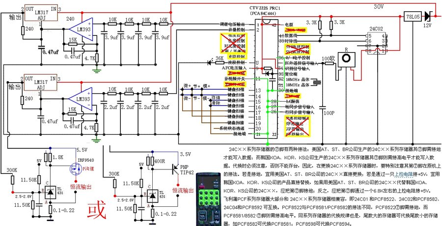

这个使用电视机cpu做的可遥控的恒流恒压电源大家看看可行性如何?

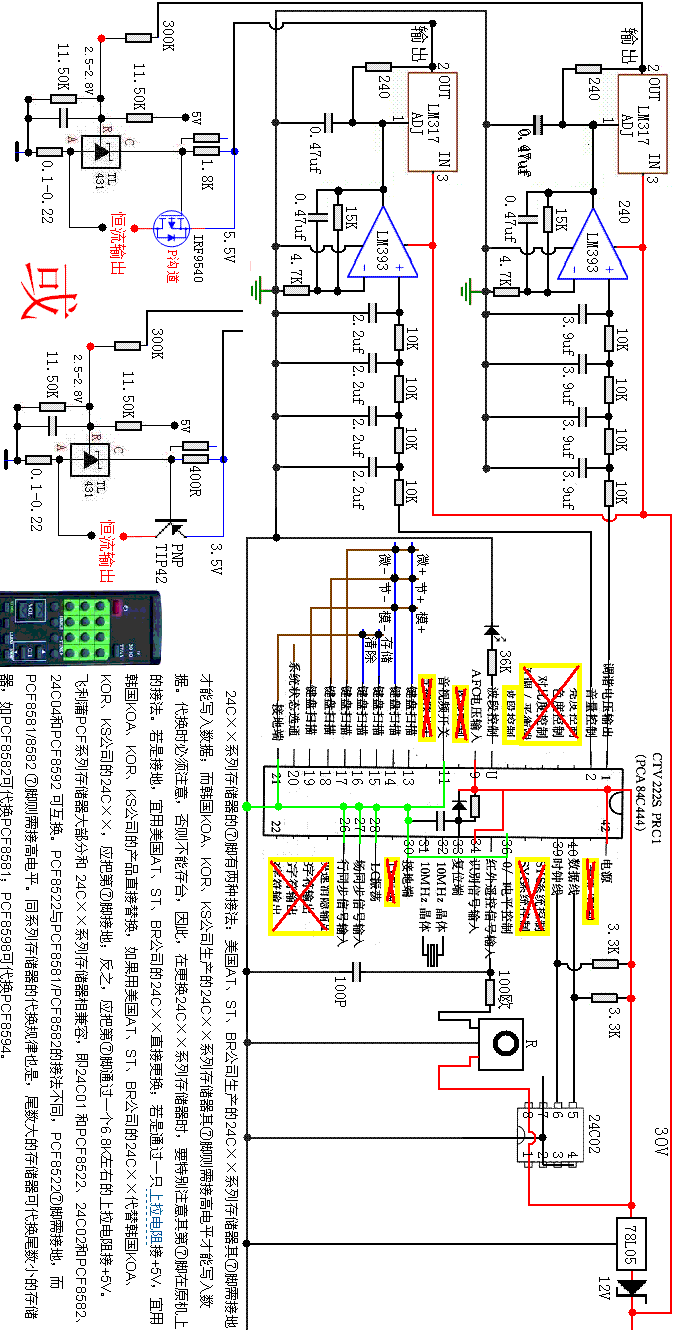

发表于 2012-12-10 19:38 | 显示全部楼层
我把图片转正过来了
发表于 2012-12-10 19:40 | 显示全部楼层
393 ? 358吧
不错,但是我看就只有恒流输出呀、、、

 楼主| 发表于 2012-12-10 19:57 | 显示全部楼层
不错,但是我看就只有恒流输出呀、、、
yqldt 发表于 2012-12-10 19:40 https://www.yleee.com.cn/images/common/back.gif
cpu的1脚调节电流,2脚调节电压。
发表于 2012-12-10 20:20 | 显示全部楼层
创意不错,不过这样不行。317的ADJ是1.25V,从cpu的1或2脚输出的0-5V再经运放放大3倍,当这个电压超过ADJ电压时317的输出为0,低于1.25v时317的输出最大。
发表于 2012-12-10 20:22 | 显示全部楼层
为了看图把脖子给扭到了,,,啊啊啊啊~~啊,这电路创意不错啊~~
发表于 2012-12-10 20:24 | 显示全部楼层
在运放(电压比较器)输出端串个电阻好点吧,另外选对比度和亮度输出控制比较好。
