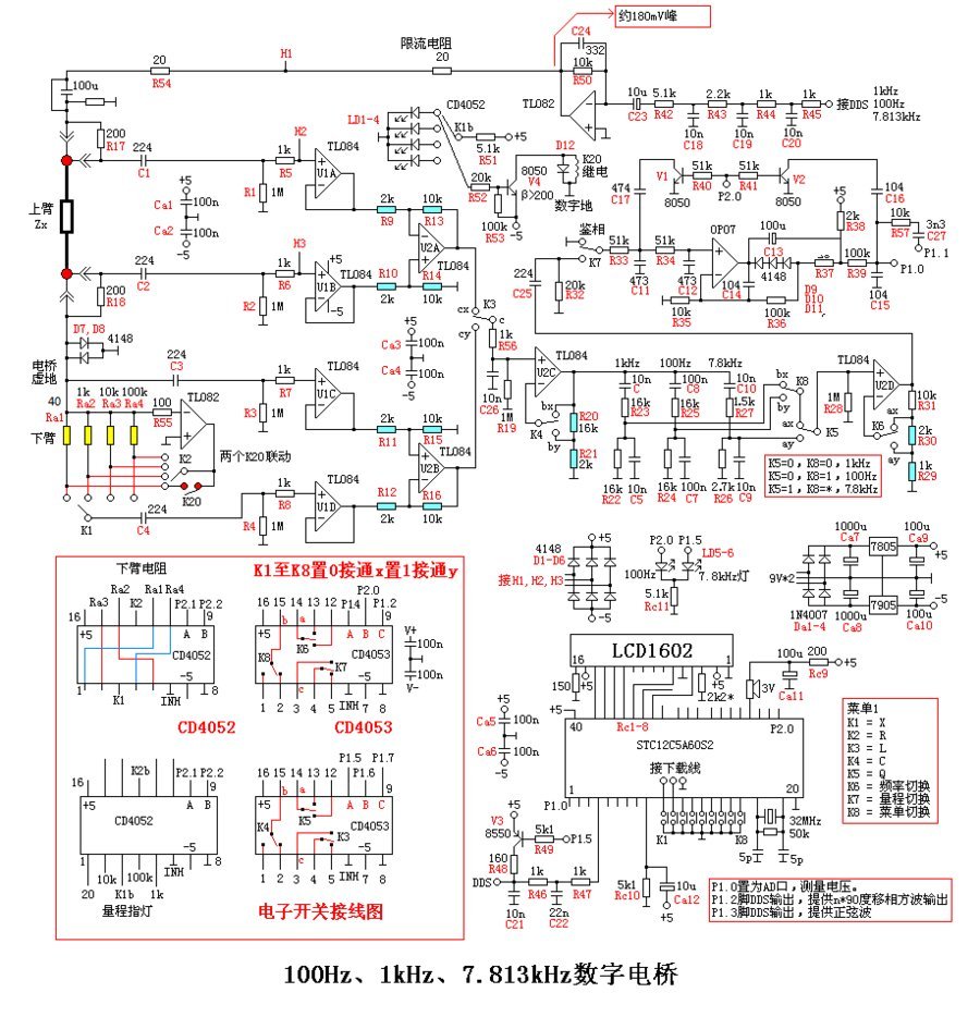

这是我在坛友那搞到的板子上按照矿坛其他坛友的图修改的,不知道正确与否。
leinuos 发表于 2012-12-11 14:57 https://www.yleee.com.cn/images/common/back.gif
正解,不过我用自动档测100K会出101K,郁闷呢

一、改全自动步骤:
1、改为40欧恒阻驱动:K20接信号输出的那一刀短路(即接LED的4052的12、13脚短路),实际上可以去除Rb2、Rb3、Rb4
2、Ra1改为40欧
3、可选电路1去除
4、载入3.0版本程序
二、全自动电桥校准方案变更
1、Z0、Z1、Z2使用20k电阻校准(更新程序,这三个参数无需重新校准)
2、R1、R1X要重新校准
注:查看开路残,需用手动档查看。
三、使用方法变动
1、开机后,就进入含有清零状态的自动桥模式(头字显示Z)
2、如果按下R键,进行H/Z转换,头字H与Z切换。H态不含清零,且为手动档
四、LCR 3.0 修改电路图 by pdwdwdw( 修改的,我把知道的错误都改过来了
https://www.yleee.com.cn/redirect.php?goto=findpost&ptid=19677&pid=375183&fromuid=14

自动校准很好!建议在测量电阻结果显示行,R=xxx.xx(加添K或欧姆判断),当切换到ZP测量时会出现误读!原因是被测电阻可在几个档位出现测量结果,没有标注(单位符号)极易误读。见谅!

7.8KHz档无法准确显示电阻阻值是什么问题啊,1KHz 100Hz均正常.
发表于 2013-1-11 08:22 | 显示全部楼层
7.8KHz档电容异常,变成电感了。
