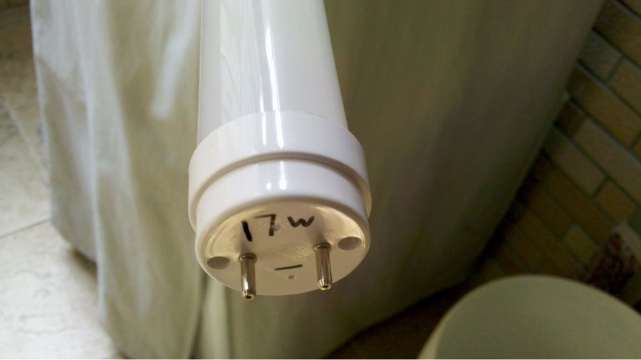

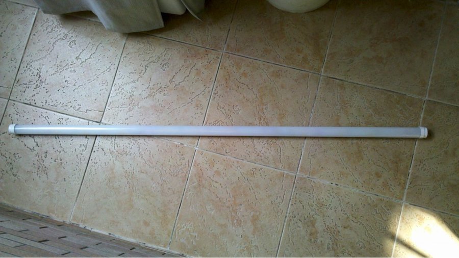

在老王那买的17W灯板已经压在箱底有很长一段时间了,为了散热器,在某宝上寻觅了好久,
终于发现了有灯管外壳套件可买,
毫不犹豫的选了家离俺近的下单买了几套T8的套件,
收到后驱动板比散热器内空大N多,
于是把驱动板上能磨掉的多余部分都磨掉了才勉强能塞进去,
高兴之余想到驱动板还要包层绝缘纸才行,
于是拉出驱动板包上一层玻纤绝缘纸,
再往里塞,这下没法塞进去了,
还是大了,
无奈之余联系卖家叫其帮忙调换T10的,
卖家倒还好说话,答应可以帮忙调换,
但来回路费需要俺出,且需要补差价,
这要求不过分,俺接受,几天后调换的套件到货,
俺将上次磨好的驱动板往散热器一塞,嗯刚刚好,
但俺又想到一个问题,灯板锁螺丝后会占据一定的内部空间,
哎,没辙了,只能将驱动板外置了,
前一段时间做好后本来还是想让其继续压箱底的,
无奈灯管太长了,箱子不够长只好让其压箱顶

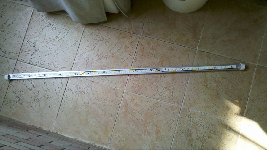

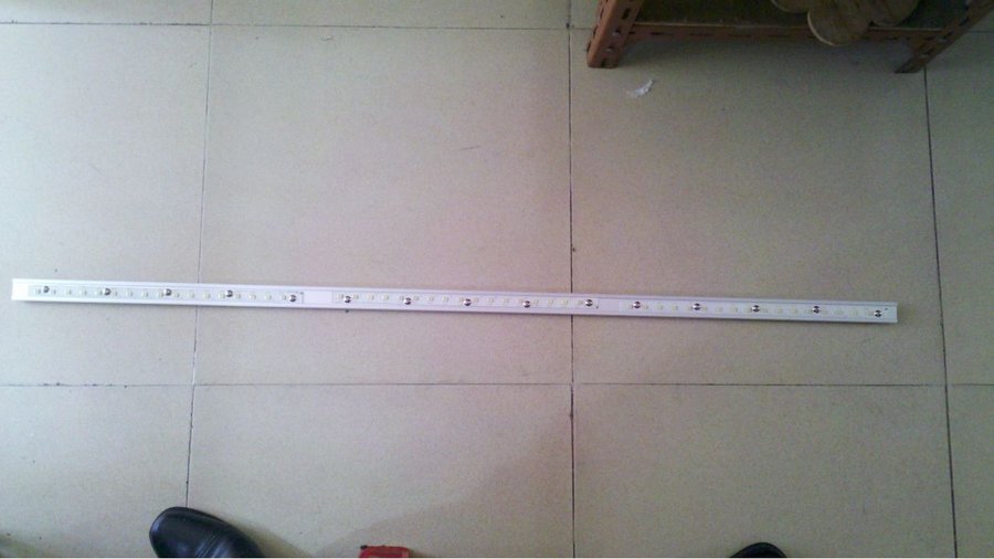

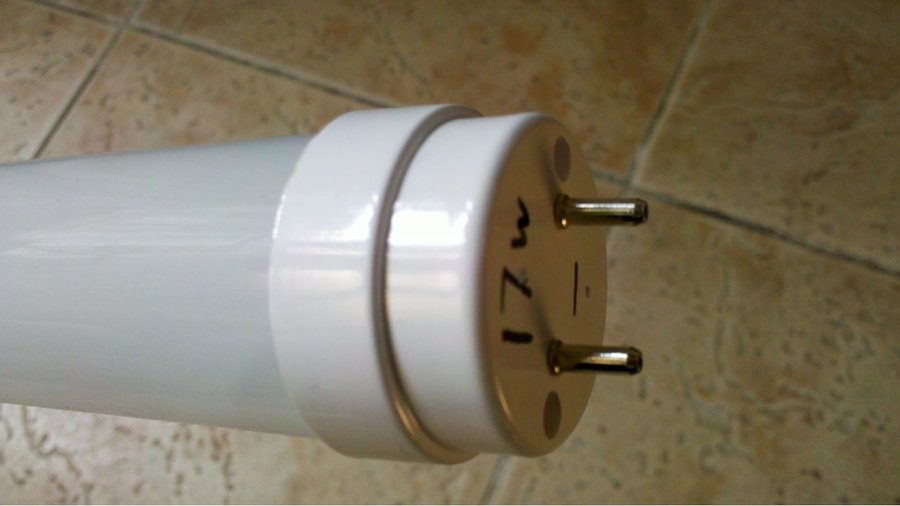

先来张全貌图

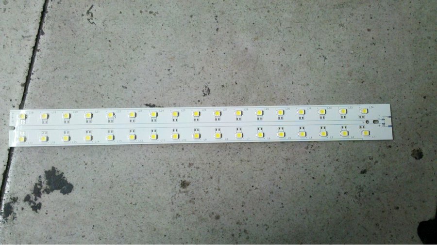

接着上张原貌图

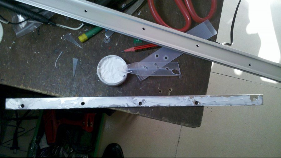

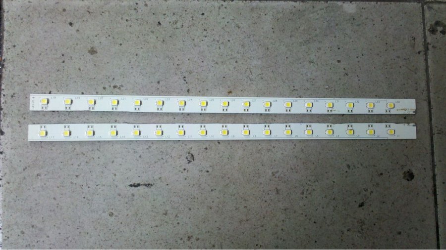

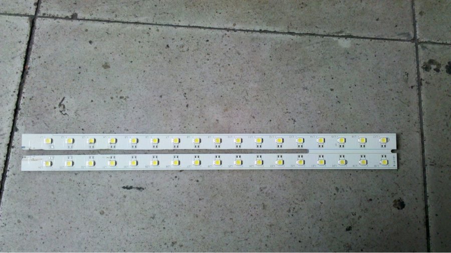

由于灯管套件散热器上的宽度装不下整片灯板,故需要将其分成两条灯条,
一分为二
上个切割灯板的大家伙,
接着在灯板上打安装孔

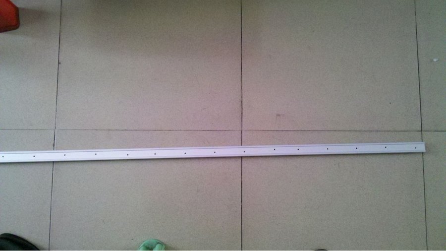

散热器上也需要打孔,而且还要攻丝

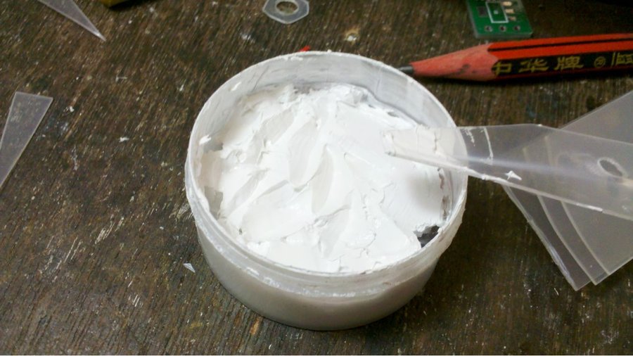

在灯条背面涂上硅脂
硅脂看着熟悉么?
靠近点再看看

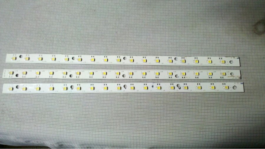

三个灯条都已经装到散热器上了,
配线,
组装好的局部图

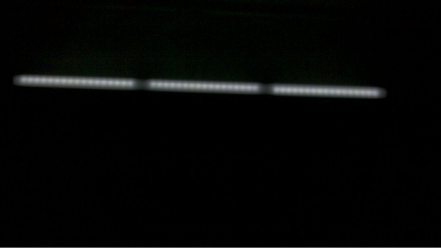

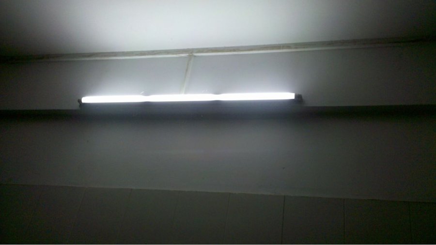

上个点亮的图
再来个黑点的

感觉不是很亮啊

感觉不是很亮啊
lily2350660 发表于 2012-12-23 18:47 https://www.yleee.com.cn/images/common/back.gif
   由于色温是5500K稍暖,看起来不是很白,亮度和之前的36W日光灯差不多,
