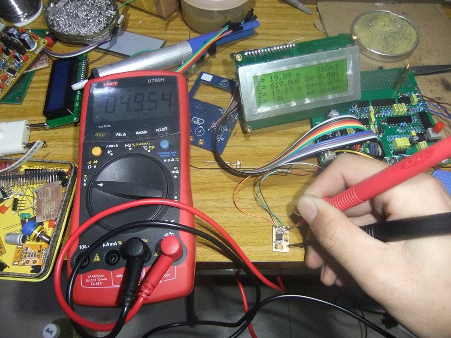

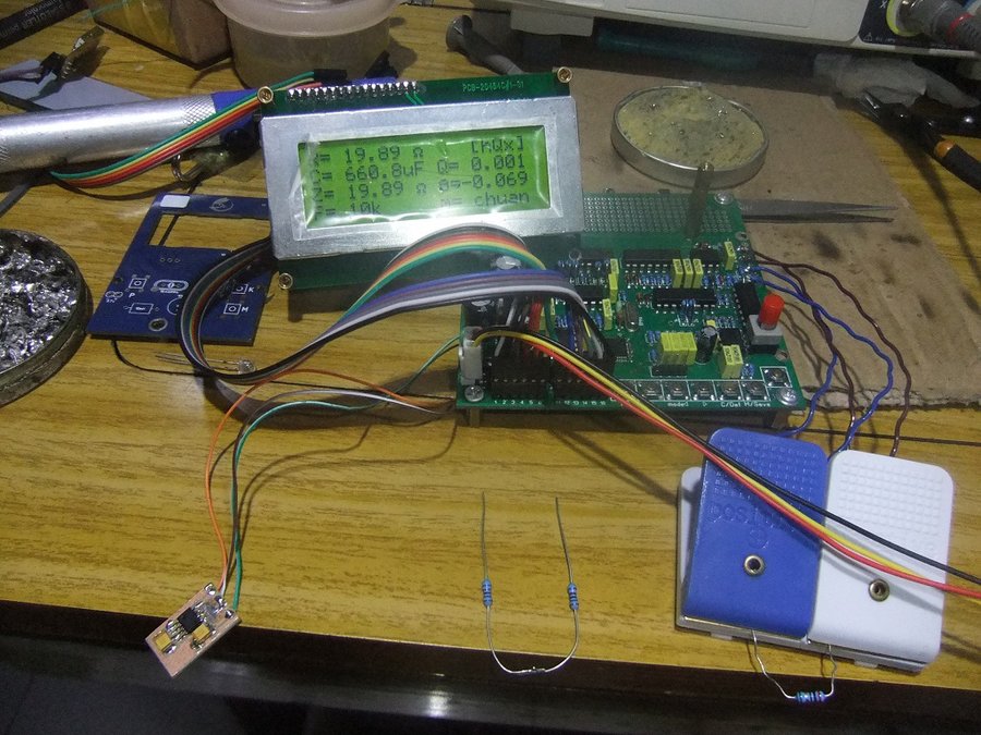

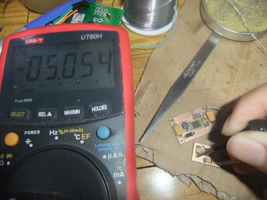

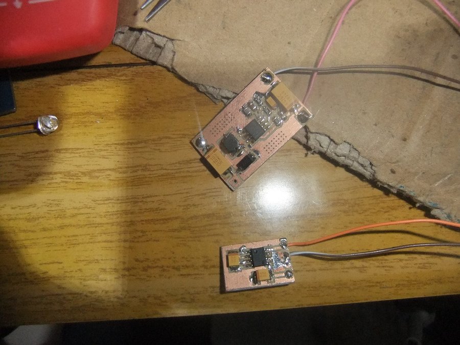

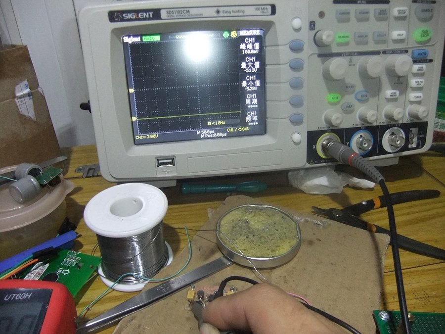

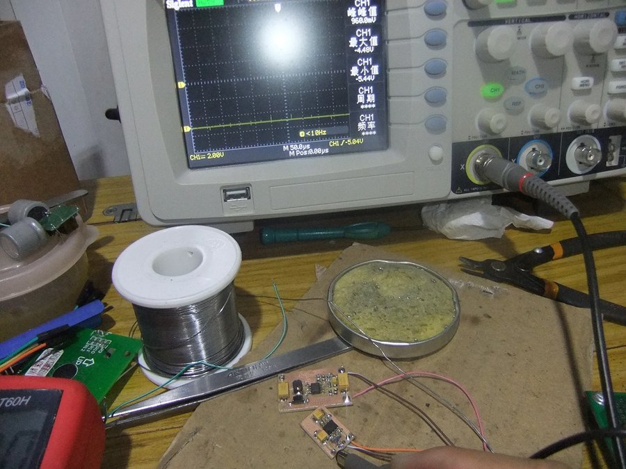

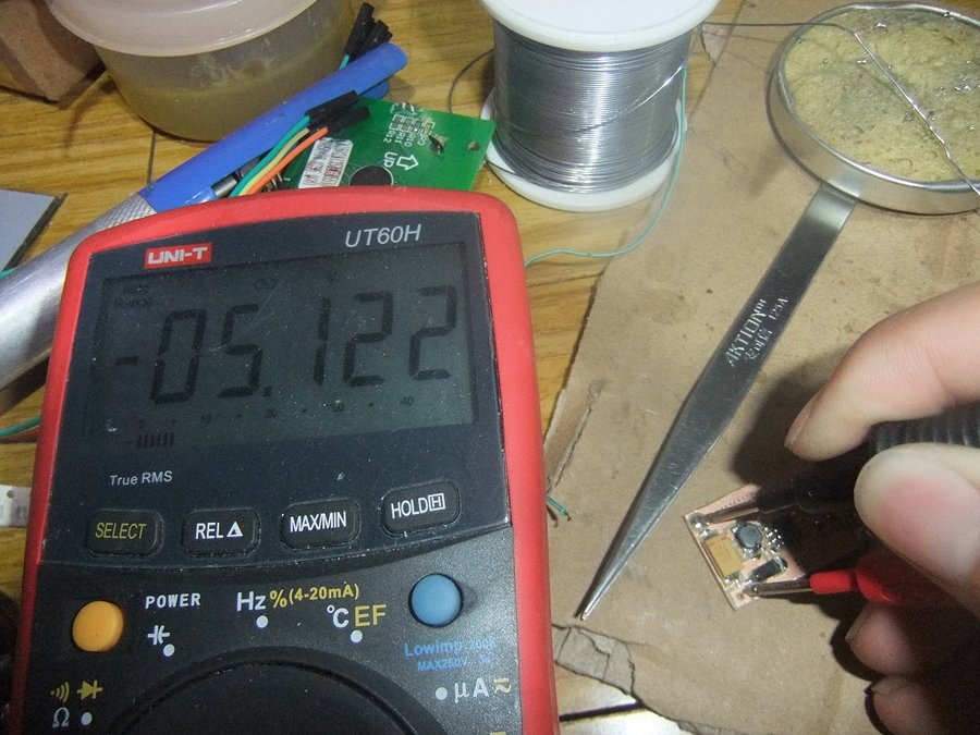

晚上花了点时间吧负压板子焊接起来,做了下测试,两种ic都可以满足先在的stm对负压的需求,但是要说谁的性能好,我感觉还是TPS6735好一些,带重载和输出的平滑度对LM2662要好,但是从成本和实际需要来看还有电路的简洁上来说LM2662要有优势,代做进一步的测试,如无意外我会选用LM2662,下边是测试图片发上来给大家看看,欢迎大家多提意见
发表于 2013-2-22 23:47 | 显示全部楼层
接的上实际测试图,目前看LM2662效果比较满意开一晚上烤铐机,剩下明天试试TPS6735
这个测试算是比较满意了,2个都试验下,选一个最合适的。  详情 回复 发表于 2013-2-23 10:49
发表于 2013-2-23 10:49 | 显示全部楼层
pdwdwdw 发表于 2013-2-22 23:47 static/image/common/back.gif
