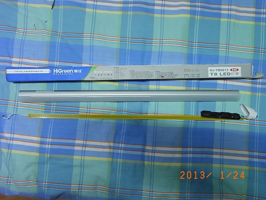

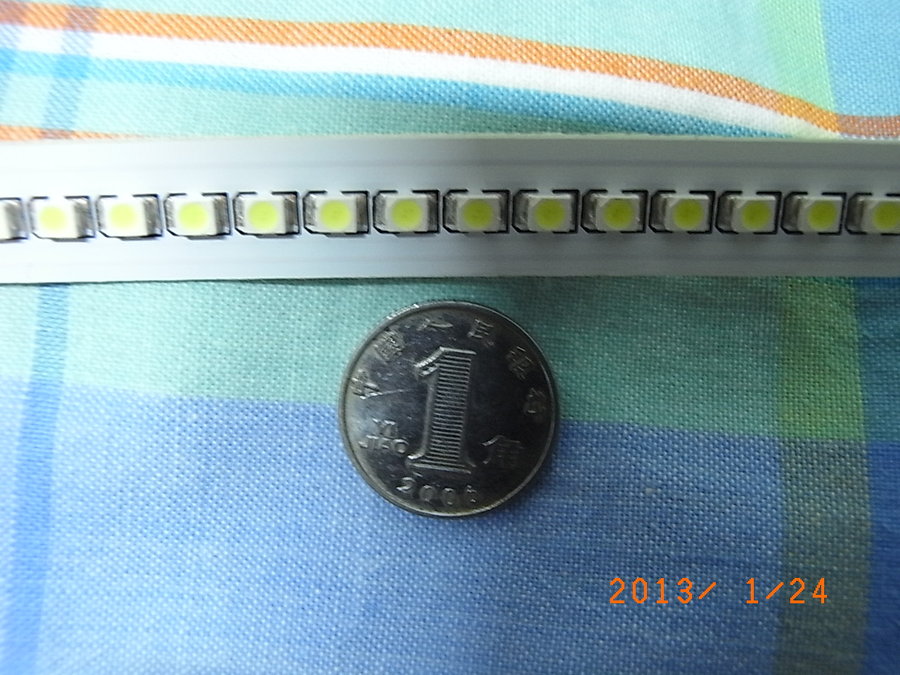

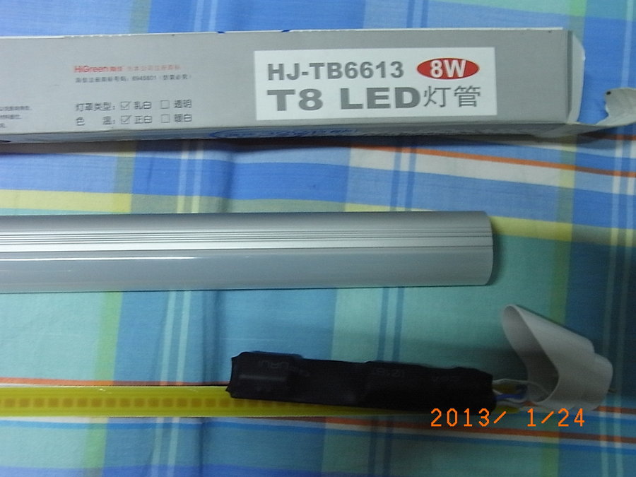

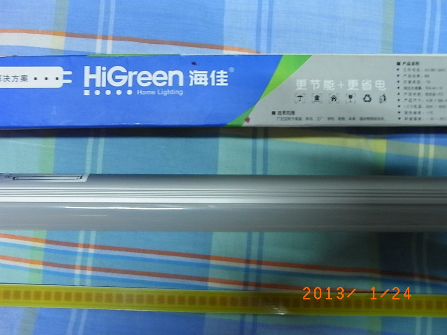

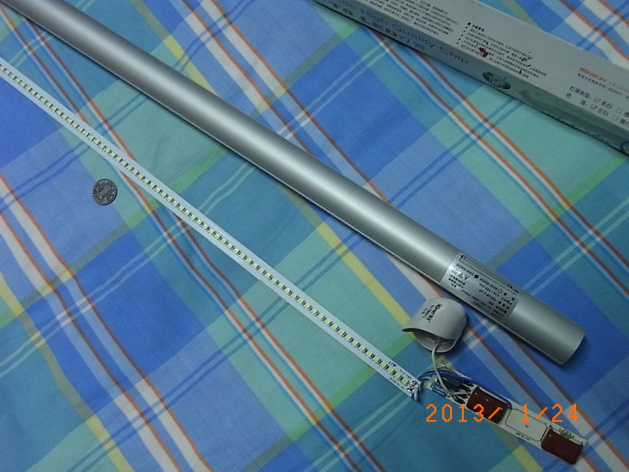

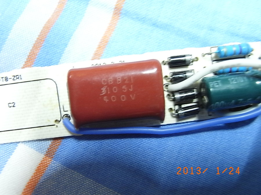

我买了几个20W和40W的,剖析让坛友看看,质量一般般,20W的用100只灯珠,50个一串二串并联,用电容降压。 1A.JPG 2A.JPG 3A.JPG 4A.JPG 5A.JPG 6A.JPG 7A.JPG 8A.JPG

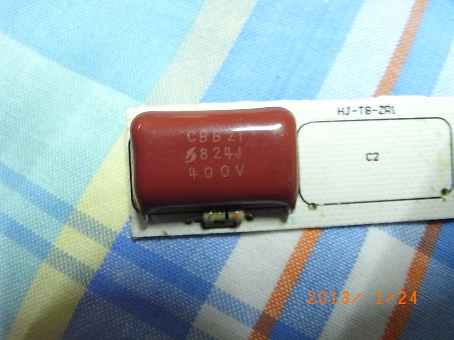

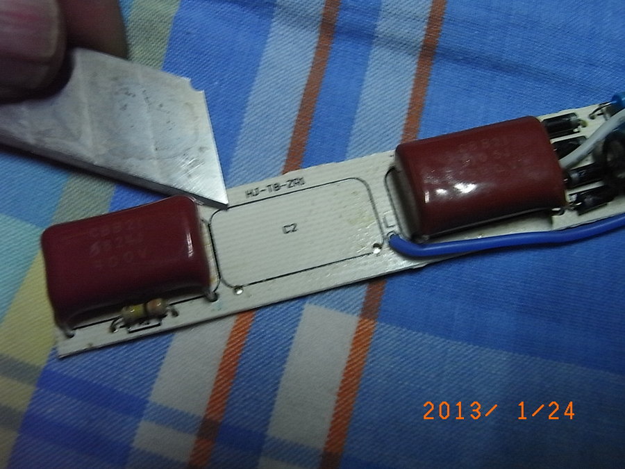

没用专用电源,没用铝基板。2个CBB电容并联,容量105+824=1.82uF,用2个目的是塞不进铝合金灯管内。

这个T8 LED用电容降压坑爹啊!寿命不长,万一电容击穿,LED全部玩完。

最好换成安规电容!负责有爆炸。击穿。容量变小!的后果

20W的50元,40W的80元
20W的标耗电8W,40W的标16W
大家可到淘宝搜易下海佳照明,我给岳父家买了5根20W的,我自己家买了3个40W的

求科普,安规电容与这个CBB电容有什么区别?另外很多安规电容上有“X2”是什么意思?
