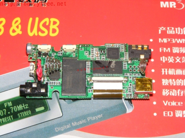

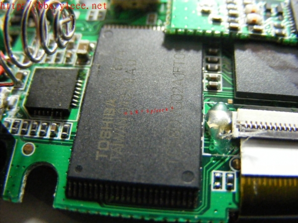

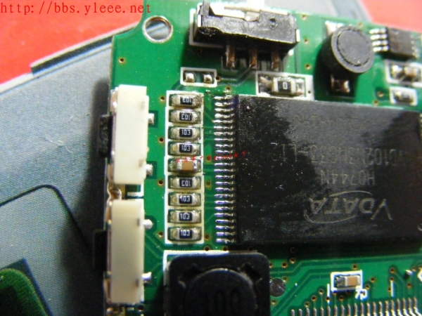

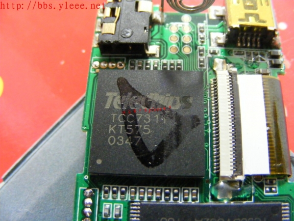

上次说过的19元MP3,256MB,带收音机,TCL的,买了储存准备升级,但换过后系统不认它了
 楼主| 发表于 2008-11-23 19:19 | 显示全部楼层

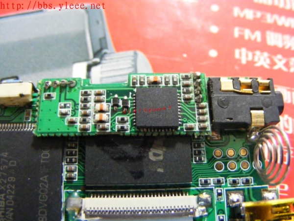

还有另外一个型号,64M内存,使用12864做显示
使用89C51SND1C-IL解码芯片

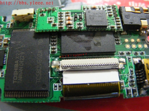

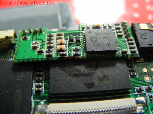

发表于 2008-11-24 16:05 | 显示全部楼层
这个51单片机可能只是控制收音用的,FLASH控制应该还是TELECHIP那个主控,找找telechip的量产工具试试
 楼主| 发表于 2008-11-24 20:26 | 显示全部楼层
原帖由 naffan 于 2008-11-24 16:05 发表 https://www.yleee.com.cn/BBS/images/common/back.gif
51控制的不带收音
发表于 2008-11-25 16:13 | 显示全部楼层
应该是重写里面的软件.

开始以为就算升级不成功,就当个U盘也行,结果插上电脑,系统会认出是没有经过格式化的移动硬盘,运行XP格式化程序却无法格式!
