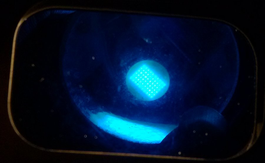

刚办了个进口台湾产20W大功率LED灯 暖色光 色温3000K
发表于 2013-3-1 21:17 | 显示全部楼层 |阅读模式
只接了19V的电源
只接了19V的电源
LED铜基板后面好像有层软膜,那个要不要揭掉,还是直接贴合在散热器上面?
没有24V电源,只有19V的,接上试了下,发光感觉挺接近白炽灯,很舒服,发光处太亮了不敢直视,
图是隔了两层90度交叉的偏振膜用手机拍的,摄像头的动态范围太小了,实际肉眼通过偏振膜减光后再看是矩阵排列的发光点阵非常清晰的

一乐的那个??
那个膜俺觉着应该去掉,要不影响散热。
发表于 2013-3-1 21:52 | 显示全部楼层
膜要去掉的
如果要用,没有哪层膜是必须的
发表于 2013-3-1 22:00 | 显示全部楼层
那层膜会不会是散热胶垫?不过直接接散热片好像还是去掉更好
发表于 2013-3-1 23:19 | 显示全部楼层
暂无图片 发表于 2013-3-1 22:00 static/image/common/back.gif
完全没必要用导热胶垫,用的话反而增加热阻。
直接压接就行了,实在不放心就少量涂点硅脂(当然可以考虑用液态金属,不过,光液态金属也比这LED贵了……)。
发表于 2013-3-15 10:47 | 显示全部楼层
直接接散热片好像还是去掉更好
 楼主| 发表于 2013-3-16 12:50 | 显示全部楼层
老板跟我说要去掉了,费了很大劲才揭开一点撕掉,不干胶一样粘得比较牢,背板好像有一层带色儿的东西,慢慢淡去然后现出铜绿色,没散去前赶紧涂了层硅脂,通电后发现感觉散热器总算暖和起来,相对之前温温的明显不同了
