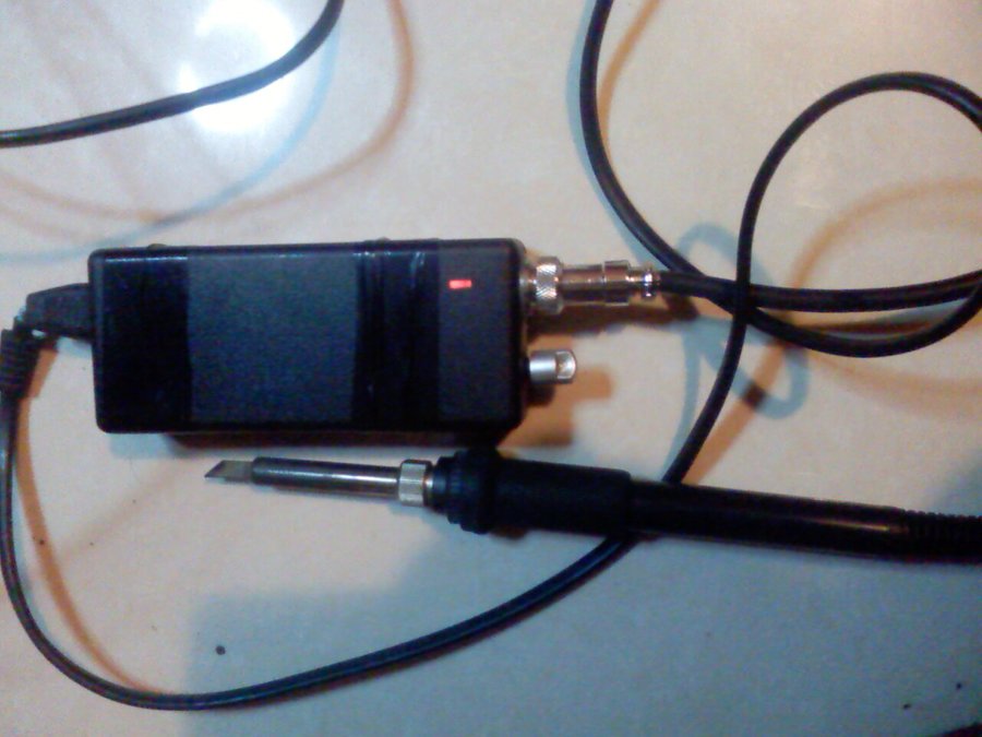

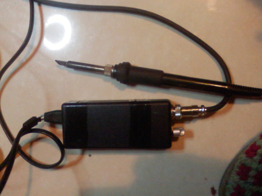

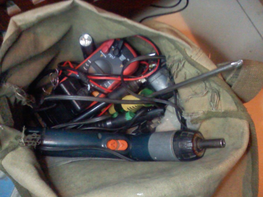

  鄙人工作是维修家电 兼职联通维修站维修通信电源.交换机等专业设备 家电绝大部分是上门维修
普通的万用表表笔 正常在家里的桌上用好多年都不会断 可装在工具包里折来挤去.风吹雨打 舟车劳顿半年就断 烙铁手柄线
坛内有数码显示单片机的不管按键的还是编码器高级但不一定牢固可靠.越复杂零件越多的一定故障率高!在普通高清已经面临淘汰 液晶即将普及的时代 普通35W烙铁已经是我很久以前记忆里的东西 跟不上时代.应付不了高清和液晶双面板贴片集成电路的拆焊需要 高清数字板cpu和显存莫名其妙的故障经常补焊就好 还有电脑主板 现场没有50w的936根本搞不定.
二手的新的T12我都有 电路部分先不说 头新的贵70以上 常用的刀头要90左右 旧的不好说怕误事! 加热是很快10秒 不可能不要手柄吧?T12用的手柄买不起 自制的主要是线非常不牢靠 国产的936硅胶防烫线手柄才30元.普通线手柄25元 (防烫线软 防烫其实很有意义)方便可换头 头热容量大 相比T12焊大面积回温本人实际比较差不了多少(比较台式936基本一样没有差别.30秒370度可焊) 耗材贵T12我觉得投入产出没有意思... 不幸的是我的新刀头2年前买的80元 平时很少用 算起来可能用就半年左右.一次在客户家烙铁芯烧了 回家拿烙铁 气死我了.真不能接受!可能是高仿货 但怎么看都不像
想想美国fluke的军用防水数字表 防水不用说.一块电池可以用4-5年的 设计理念可以启示 关键时刻牢固是多么重要!
   现场型936不可能用笨重的60w变压器 本人根据网上的资料自制.用笔记本电源16V 3A以上 改成24V(电压不改也可用功率小点.回温慢点)网络上电路都是国产1322芯是热电偶的电阻1-2欧输出是mv极电压信号 1321芯是热电阻的 常温下50欧 电路不知道在什么地方找的了改了下 358组成电桥电路 (此电路可用1321芯和1322芯 fu版主的数字936焊台)
能装进电源里空间有限 电路设计双面板 大概一元硬币大小 小型调温电位器 LED全焊板上.没有多于连接线 只有正.负供电 烙铁加热芯 温控 实际航空插头就3根线 加热+ 加热- 温控+ 温控-和加热-共用了 可改常见的电脑主板 显卡N-mos 但电路稍显复杂 我觉得还就一个p-mos更省事AD9打开 schpcb文件 936 1321.rar (352.5 KB, 下载次数: 1760)

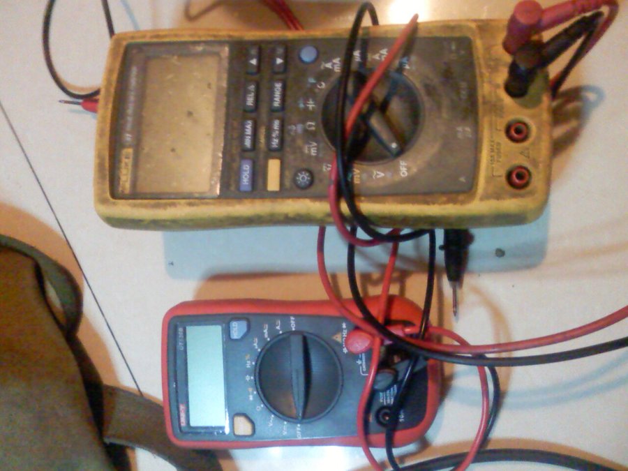

新买的万用表136d炮灰表应付电视等维修超标足够  55元小巧便携 自动表 带频率测量 电视行高压不工作 可快速判断是cpu不工作没有输出推动信号还是行推动极.行输出 频率测量可定性16khz行频    频率测量也可维修普通开关电源驱动信号  呵呵贵族fluke187 2xxx元
