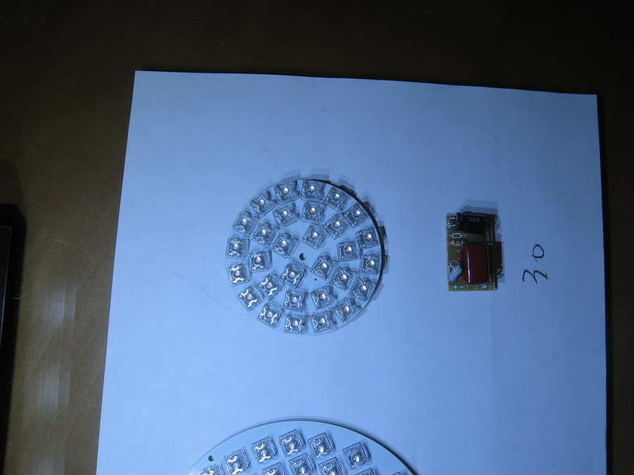

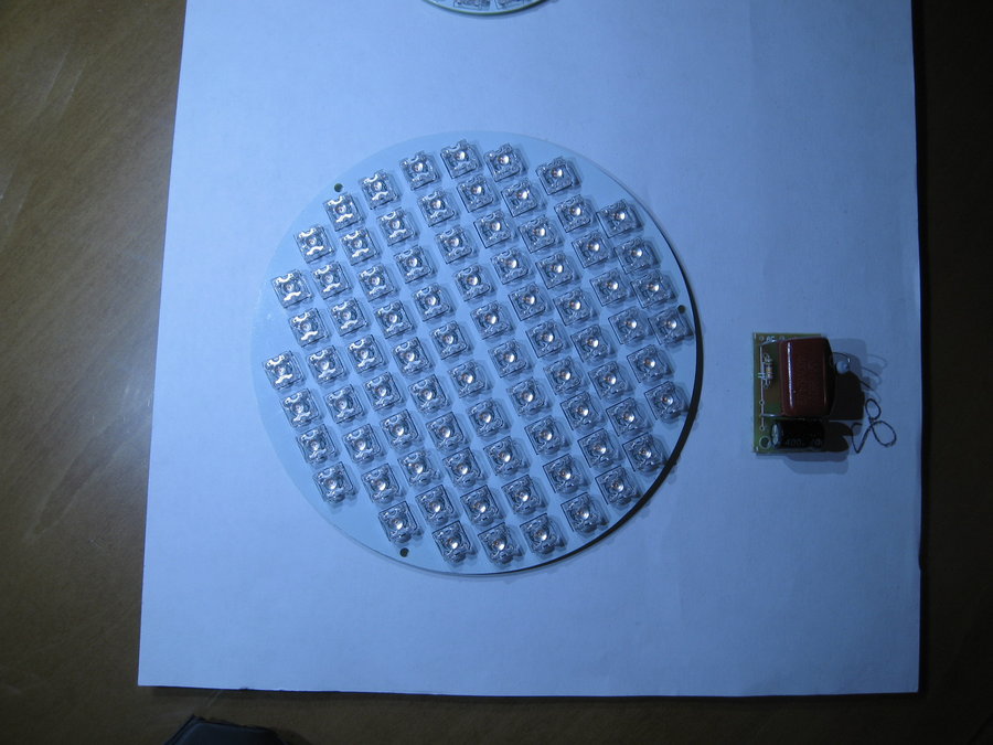

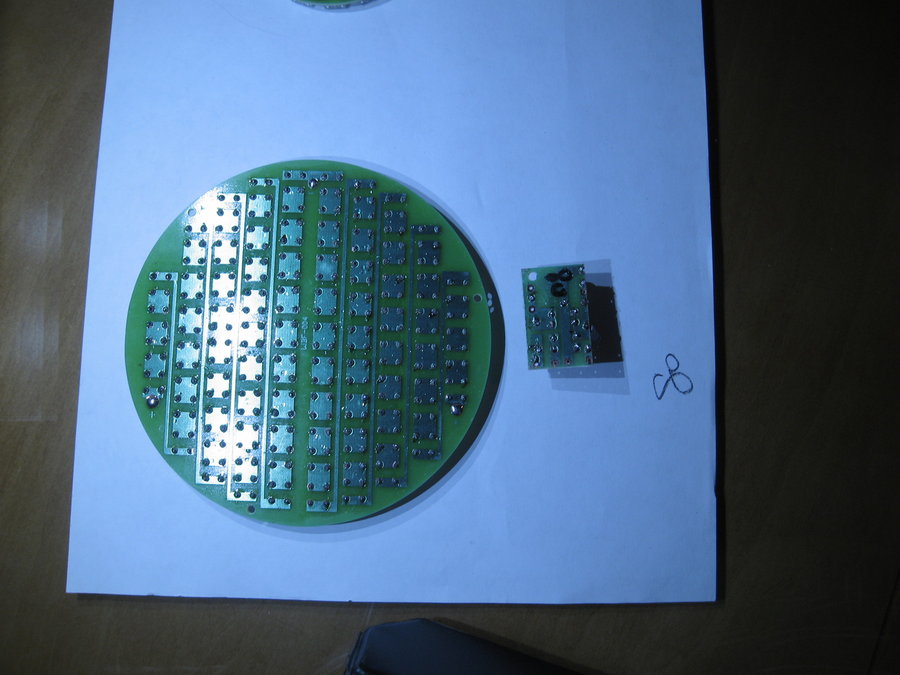

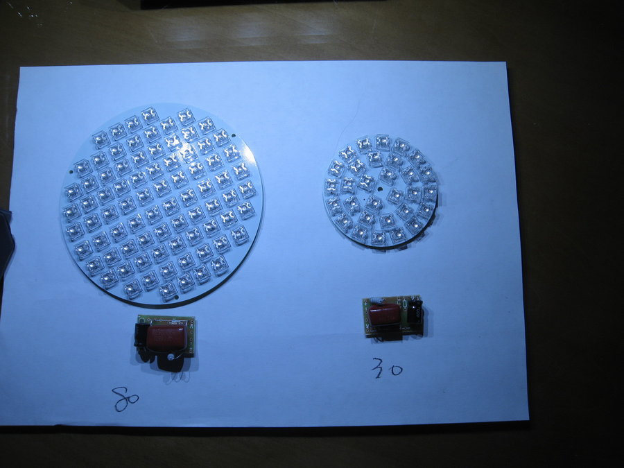

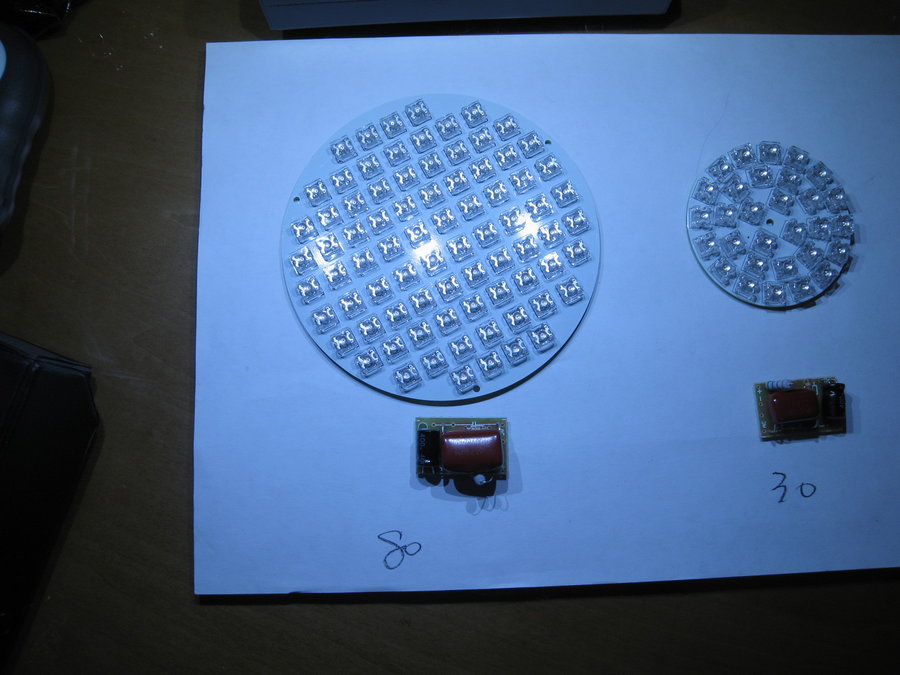

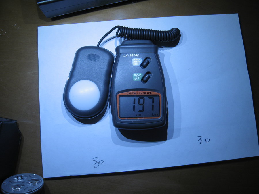

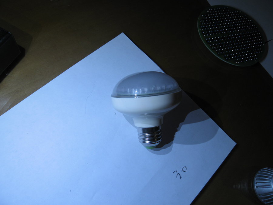

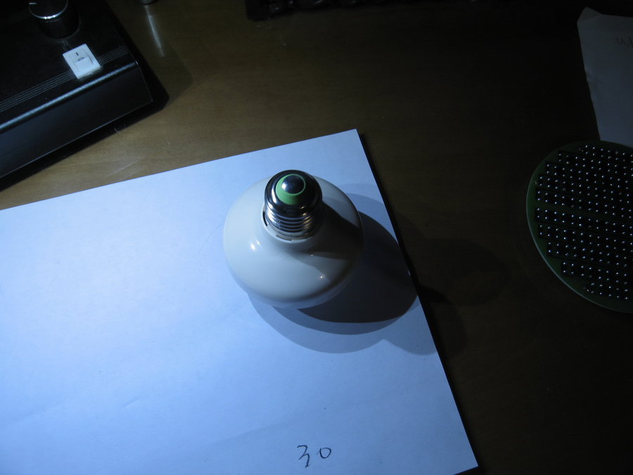

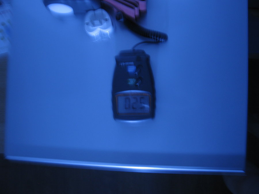

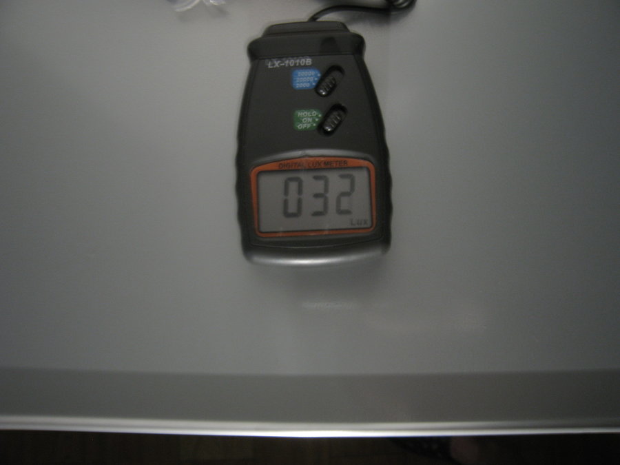

很早以前跟风买了很多黄光食人鱼灯珠(1200个好像),一直没有用起来,前几天买了一批食人鱼灯具套件,昨晚焊了一晚上,总算焊完了,将近4000焊点,把焊锡丝用了2层,外面氧化发黑的都用光了,前2年加起来也没垾过这么多焊点,计有:60灯珠灯板2块,80灯珠灯板5块,30灯珠灯板10块,每灯珠4个脚,还有配套驱动,每块板9个元件:(60*2+80*5+30*10)*4+15*9*2=3550,装配连线就不算了
辛苦不说了,今天装起来一试,这个郁闷呀,亮度太低,根本木有实用价值,下边看图说话:

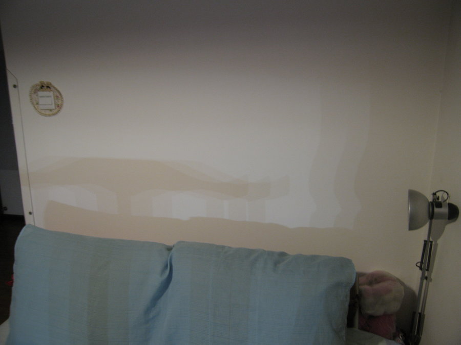

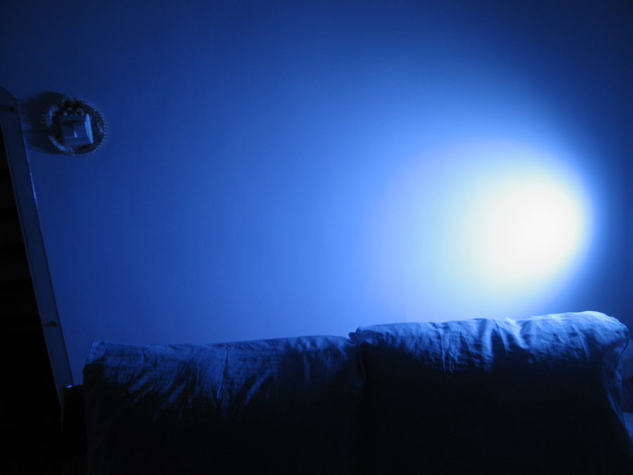

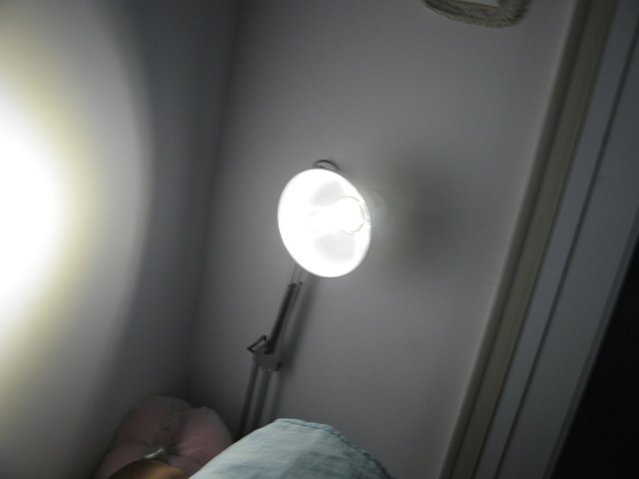

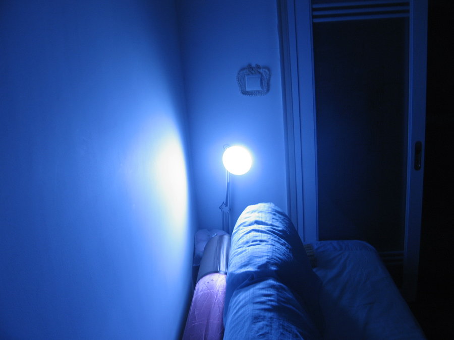

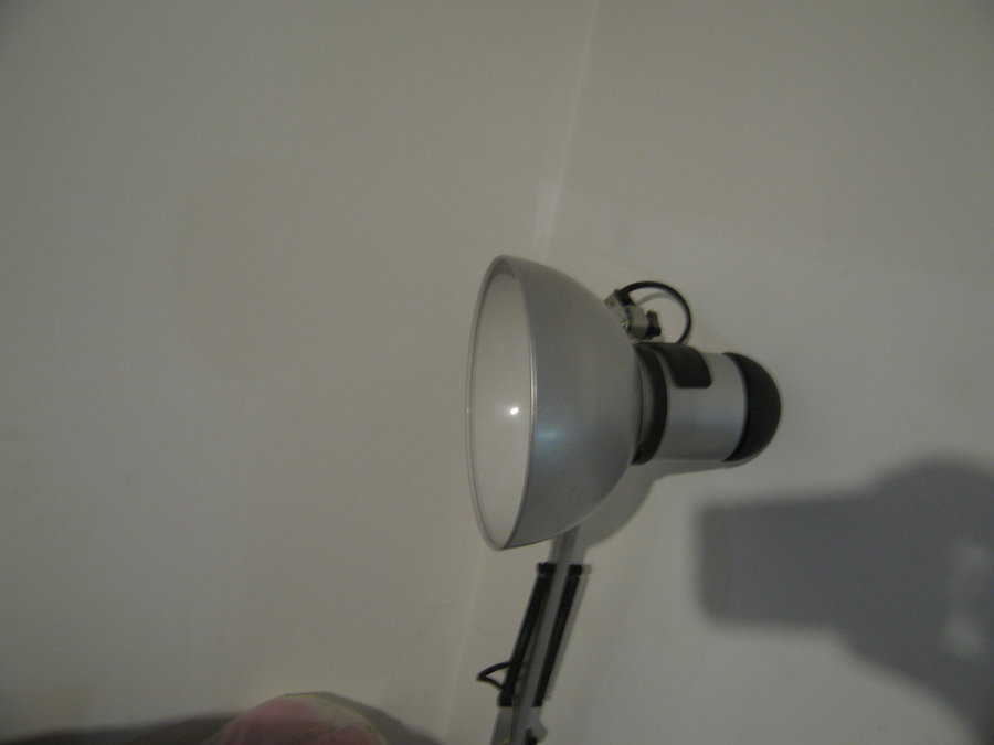

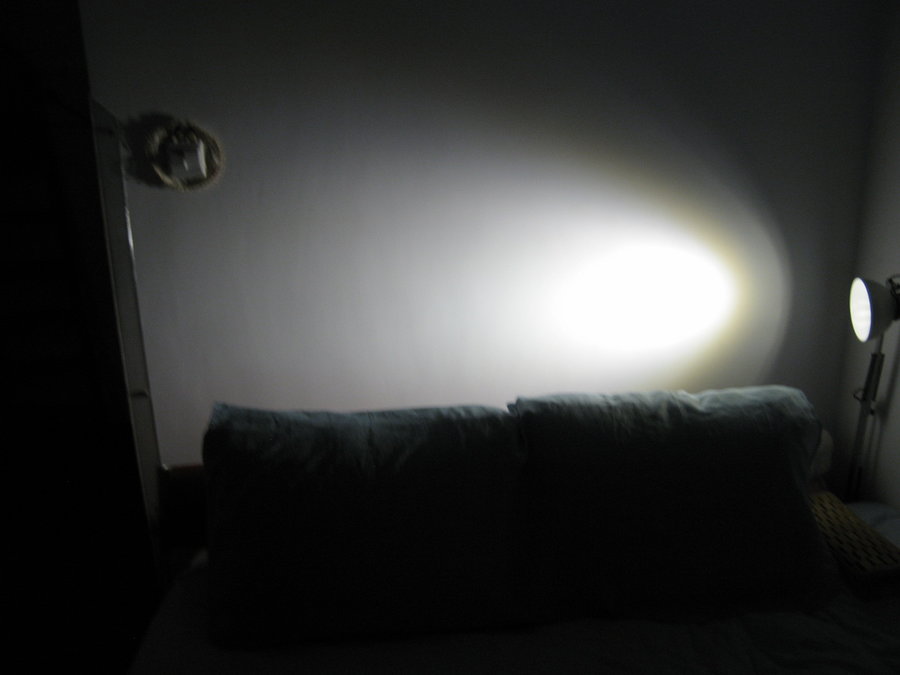

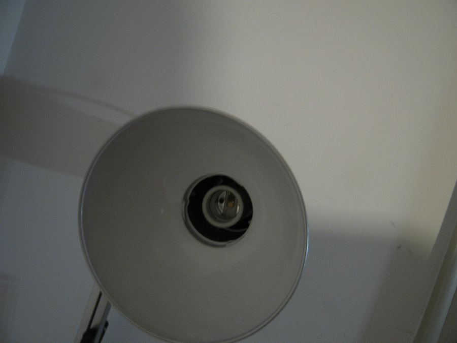

测试道具:螺口台灯,照度计:
在书桌上亮度合适条件下照度计读数
测试距离约2m

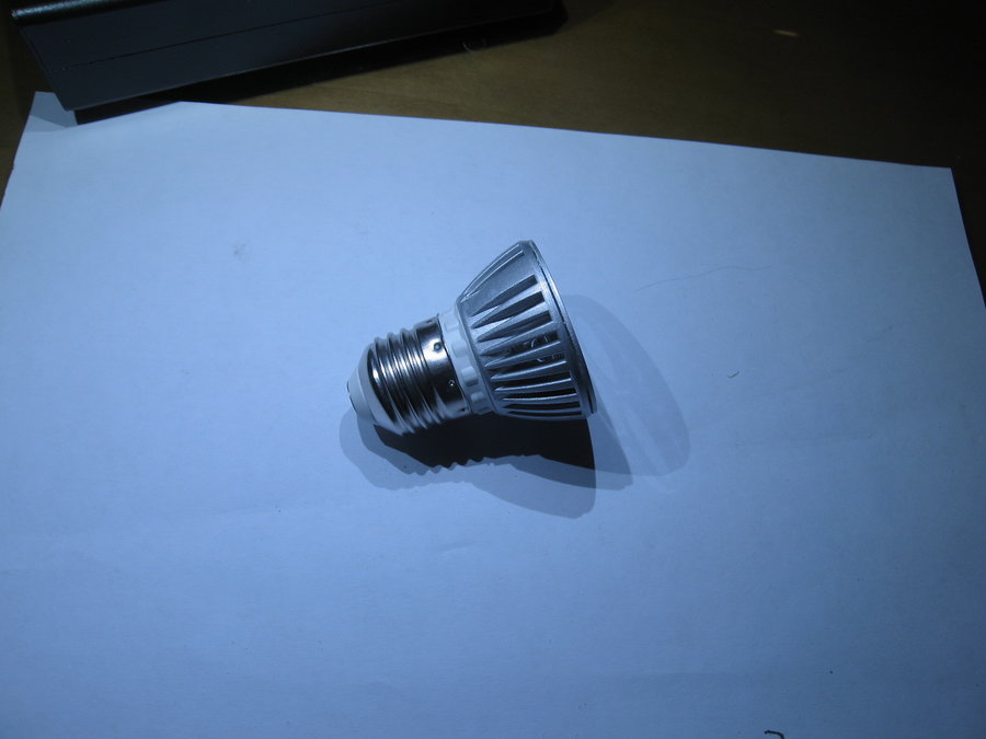

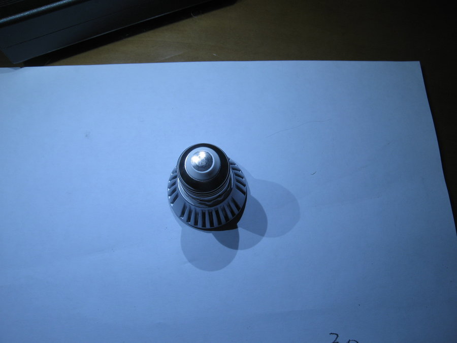

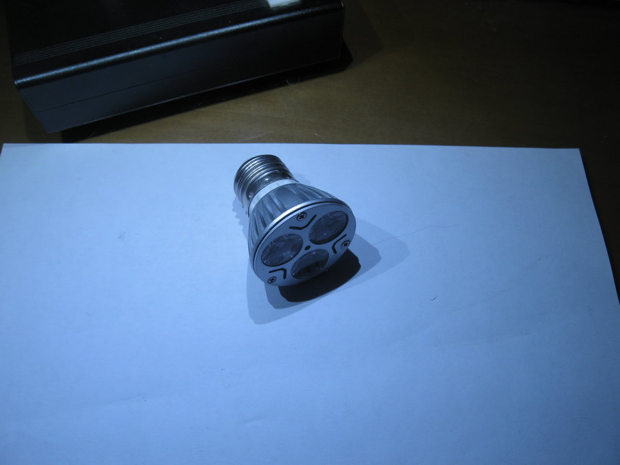

对比用1w×3LED
1w*3点亮

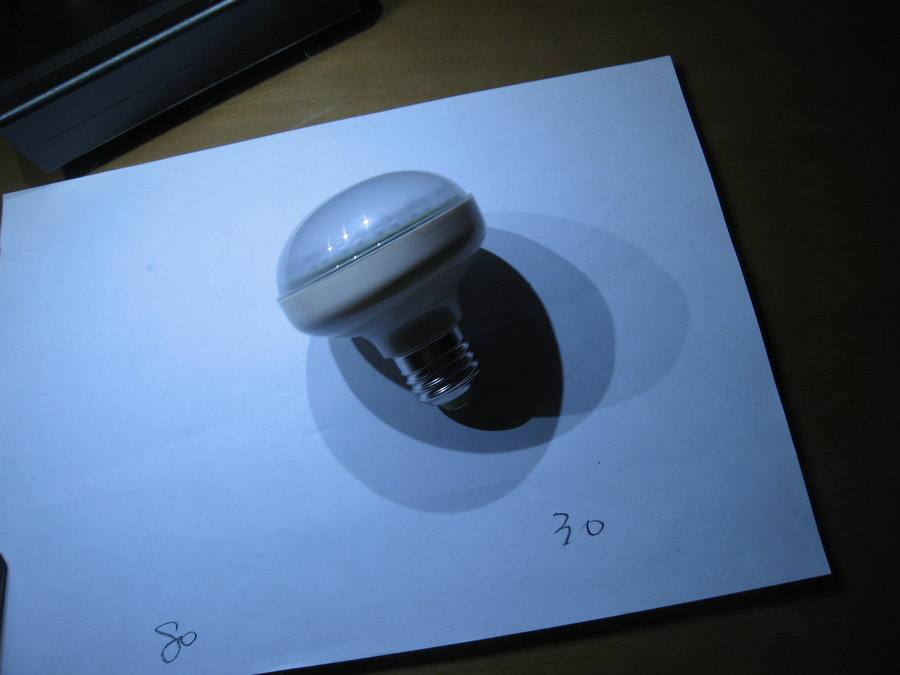

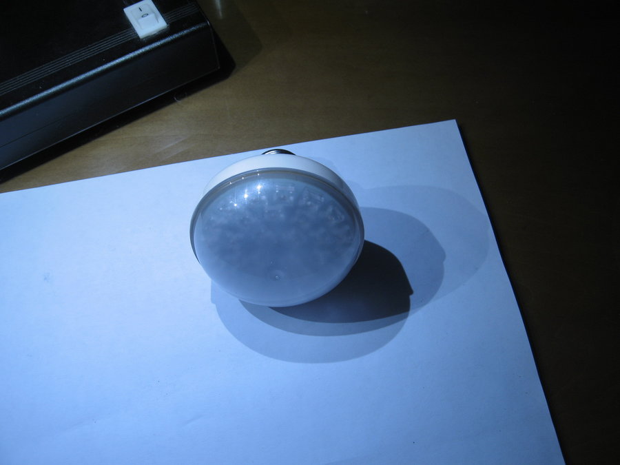

80珠黄光点亮2.JPG 30灯珠黄光
80灯珠黄光
80灯珠白光
灯板+驱动
说明:1w*3LED灯2米外照度计读数25LUX,同样距离下30灯珠黄光读数2,80灯珠黄光读数4,80灯珠白光读数6,都照不下来
结论:食人鱼之类做照明是忽悠,还是用大功率LED才行,实际成本差不多,效果差几倍

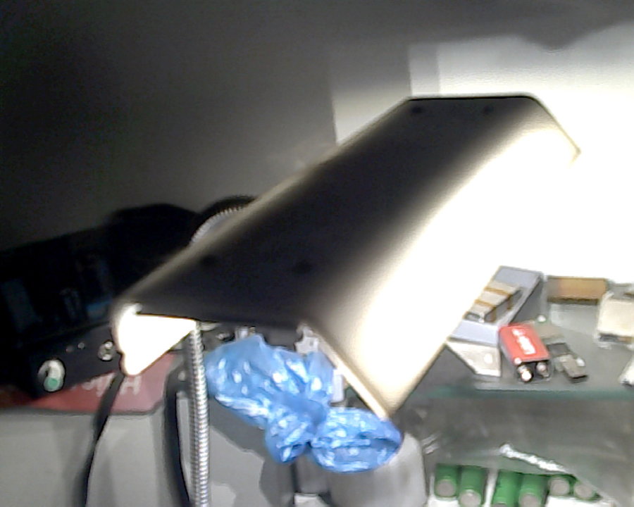

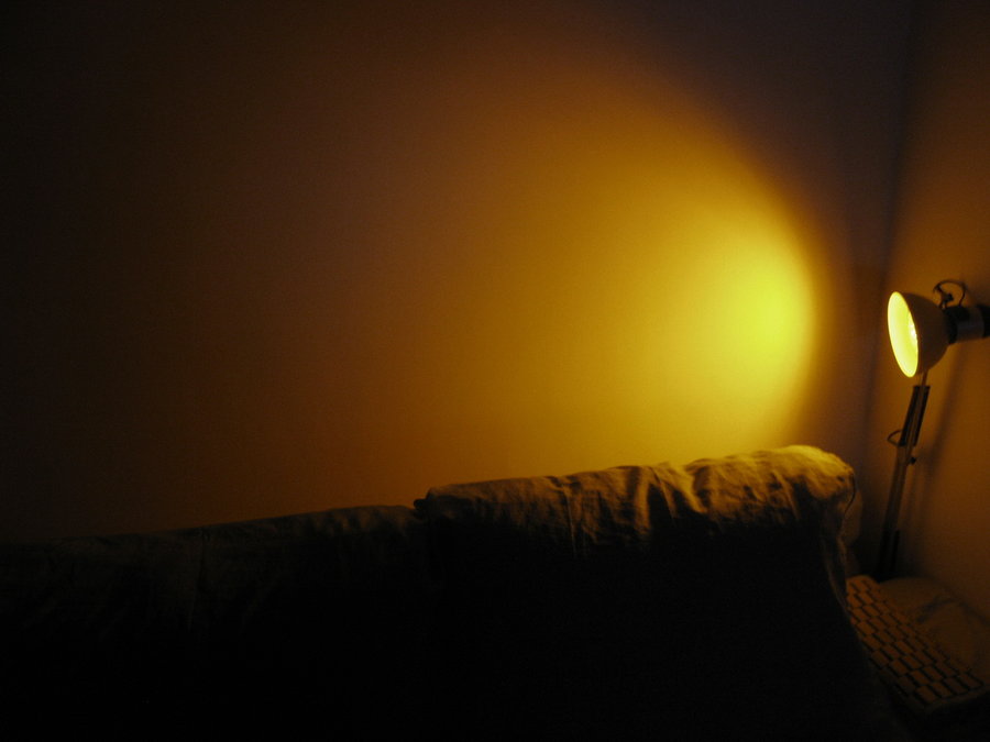

看看我的,4个欧司朗暖白(摄像头拍的,拍出来偏白了),足够亮了,T6太刺眼了,只适合用手电筒。还有你那个阻容降压的驱动板还是扔了吧,我以前买的套件就是阻容降压配草帽,只能用个把月。现在全是用3R33恒流。 Wed Mar 06 22-40-35.JPG

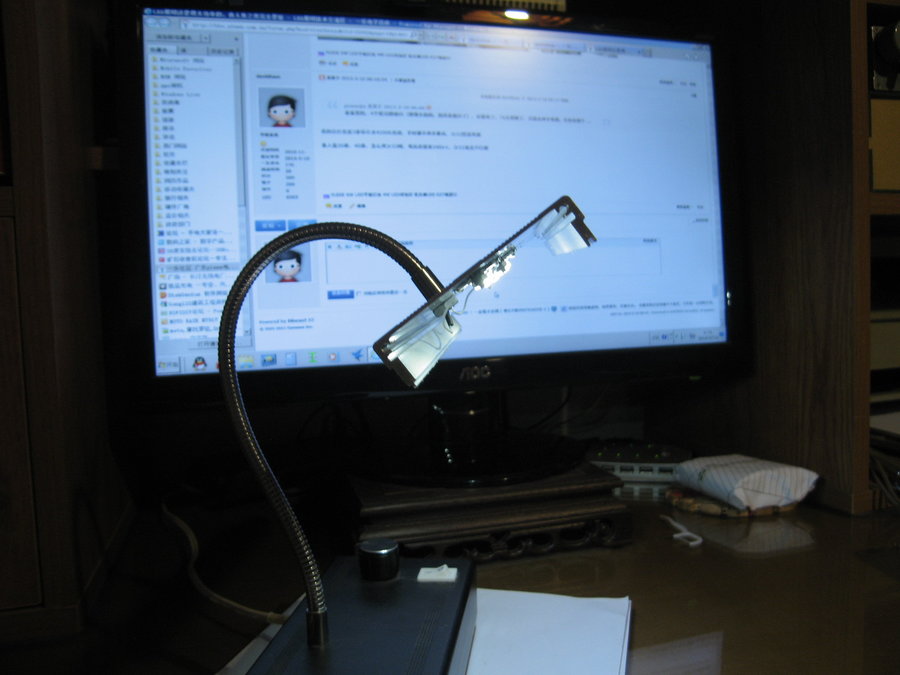

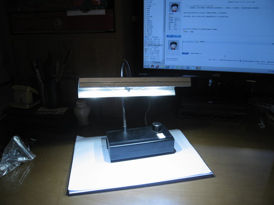

我的台灯也是3串钻石龙4200k色温,平时都不用开最亮,3r33恒流电路
食人鱼30串、40串,怎么用3r33呀,电压应该有100v+,3r33肯定不行啦
 楼主| 发表于 2013-3-10 06:37 | 显示全部楼层

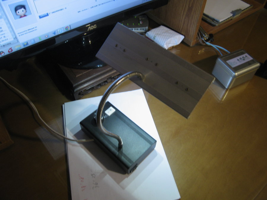

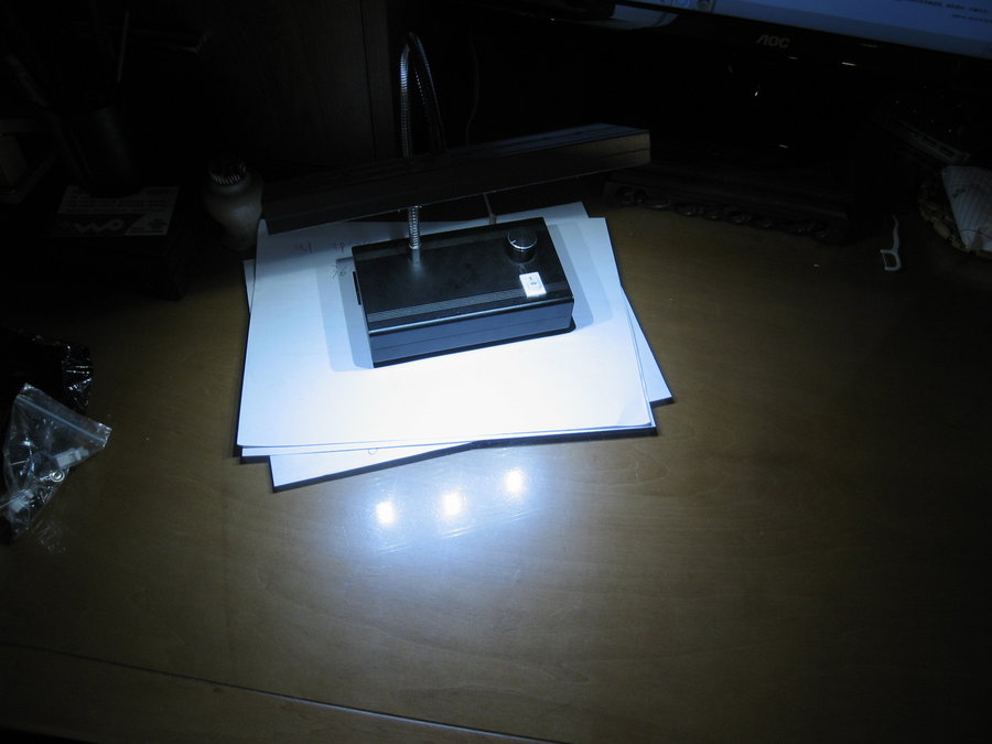

show下我的台灯,电源是sony12v/2.5A 电源,3r33+431降压恒流调光电路,3串4200k色温欧司朗钻石龙5w,铝型材底盒,半个铝型材盒子(20cm长,5cm宽,壁厚2mm)作灯罩兼散热,平时温度50度+,这个是第一个试验品,后来作的都是2个LED了,3串这种型材散热跟不上。
工作状态
正常亮度
正常亮度
抬起头,最低亮度
抬起头,最低亮度
抬起头,最低亮度
背面
背面
背面
侧影
侧面
侧面
最大亮度
最大亮度
最大亮度
一乐这点真好,允许图片2M,随时发图木压力,不像手电坛,小里小气只让220k,发个图还得压缩半天....
