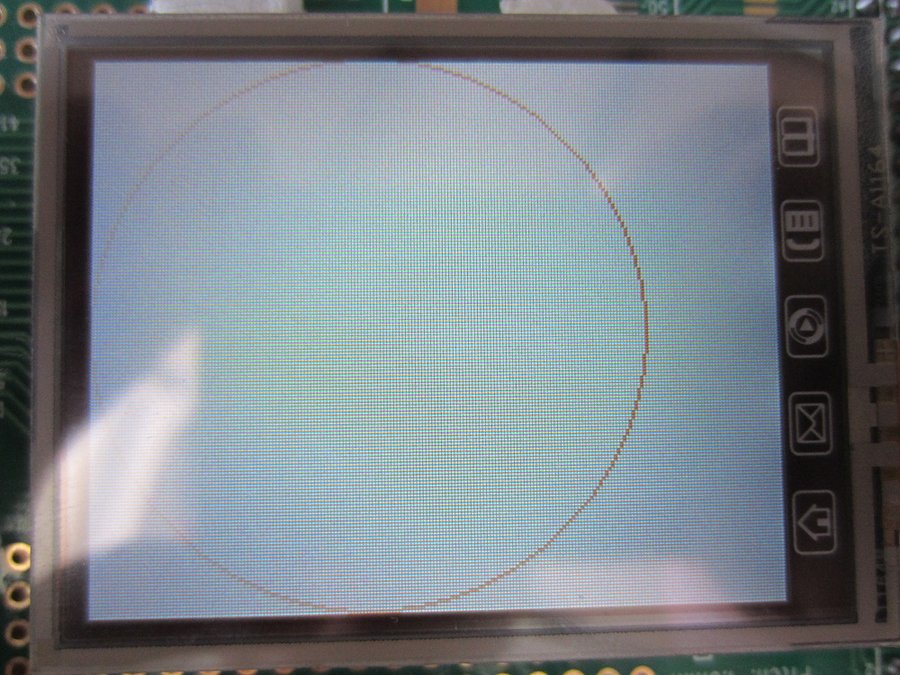

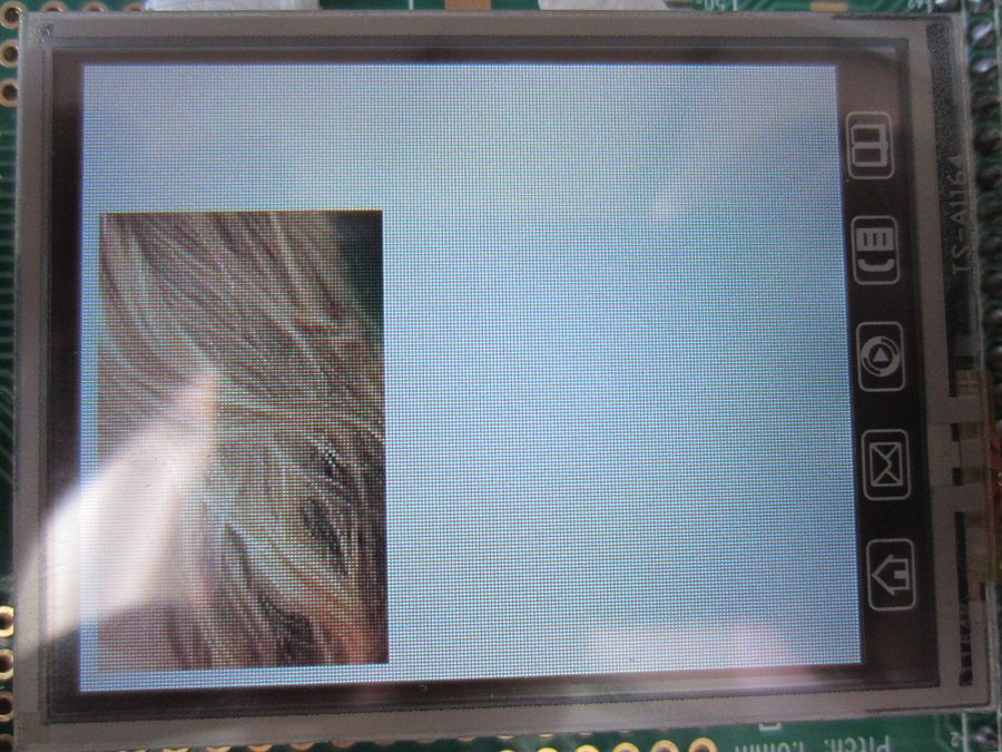

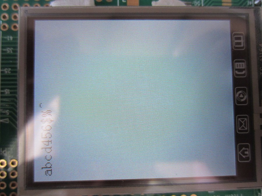

给抢到的一元液晶做了块板子,发现单片机数据口高8位输出低电平时电压不正常,0.25v,而低8位则为0.01v,进而发现是单片机输出低电平时灌电流过大所致,经测量单片机数据口高八位在输出低电平时,液晶向其灌电流高达8--10ma,而低八位几乎没有灌电流,然后取两块新的液晶 只接入电源,测量高八位和GND之间同样有很高的灌电流,所以怀疑这些液晶是些次品。型号是 SMT2D2J .     谁有同样的液晶可以测试一下。

SMT2D已测试成功,16位数据口,主控lpc1114,有空发上来

我这个还是有可能能显示的,功耗凭空增大不少,我测试过同样晶振下,数据口输出低电平比输出高电平大60多毫安,如果用电池供电的话就得注意一下了。
