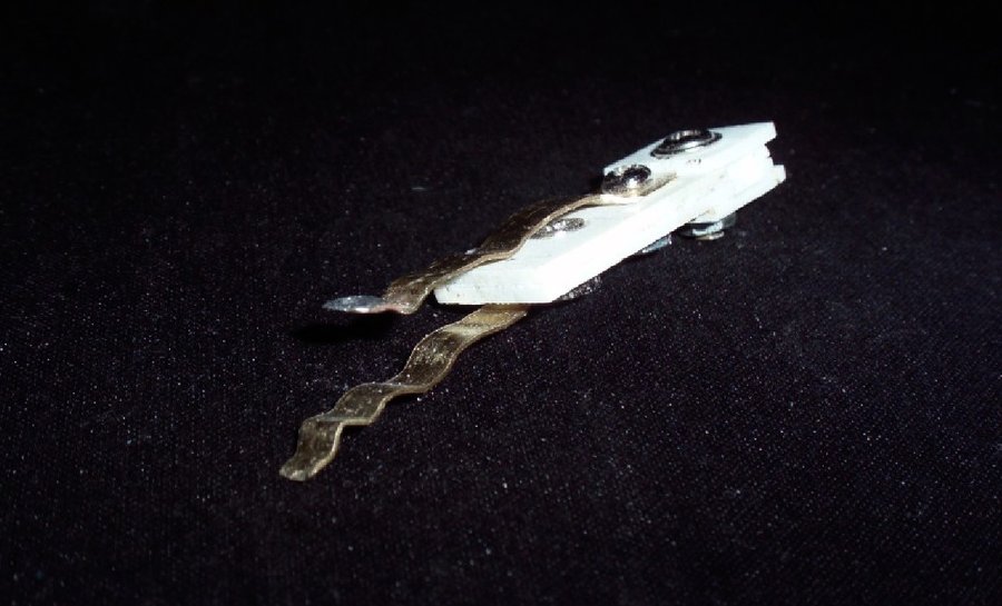

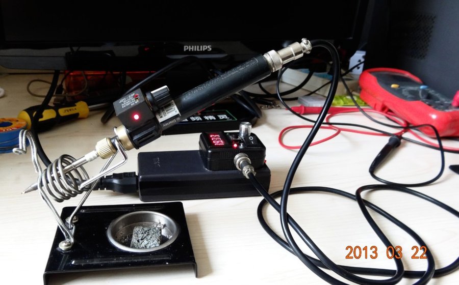

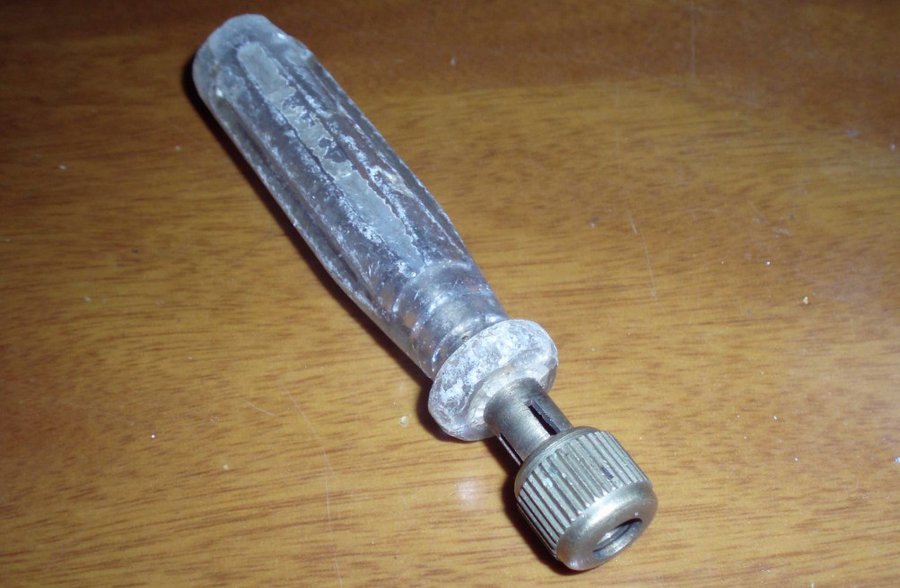

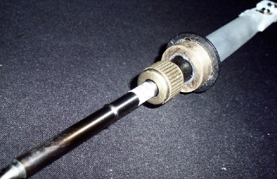

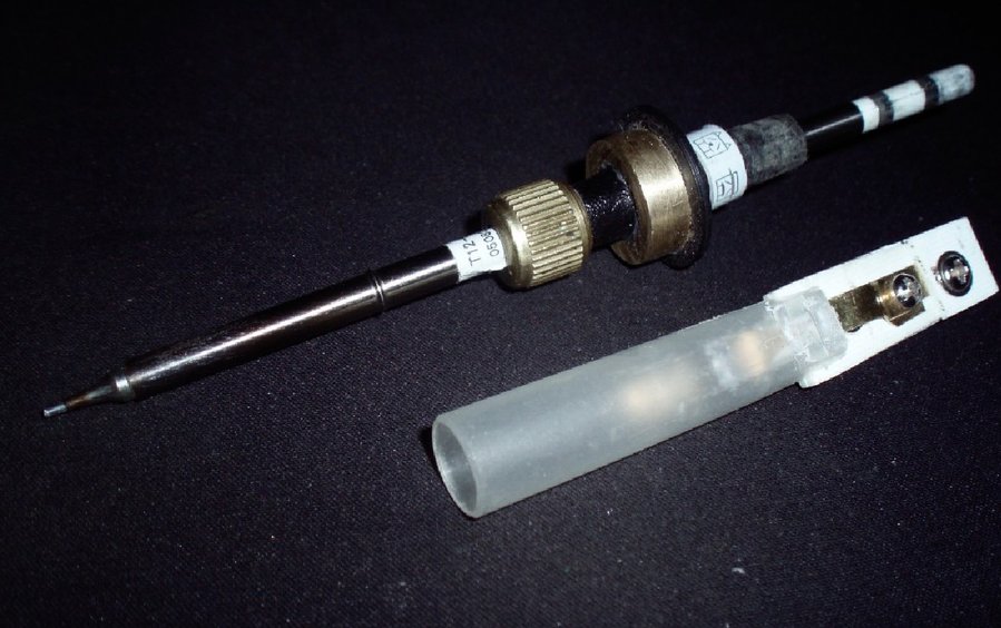

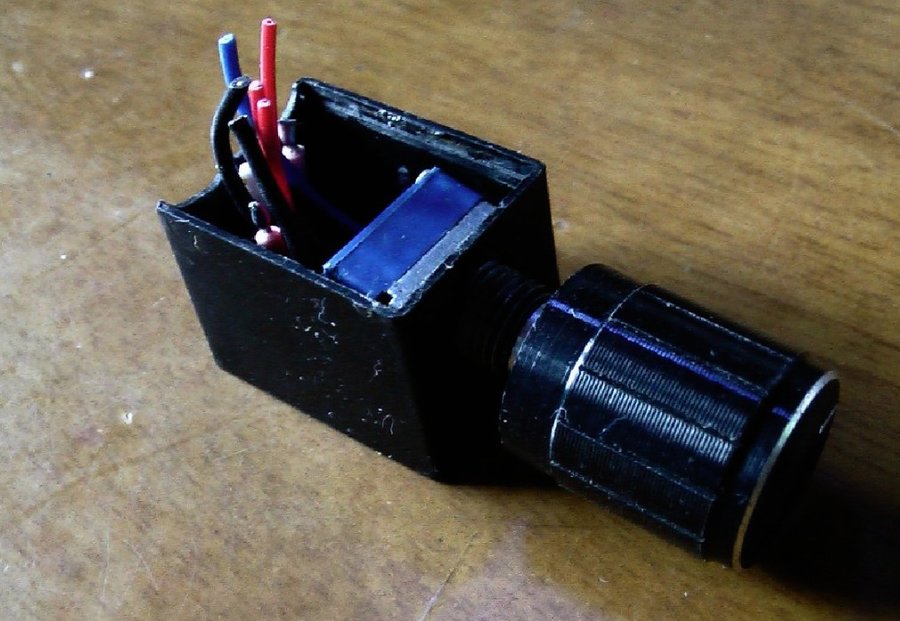

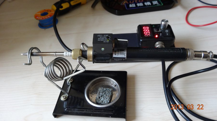

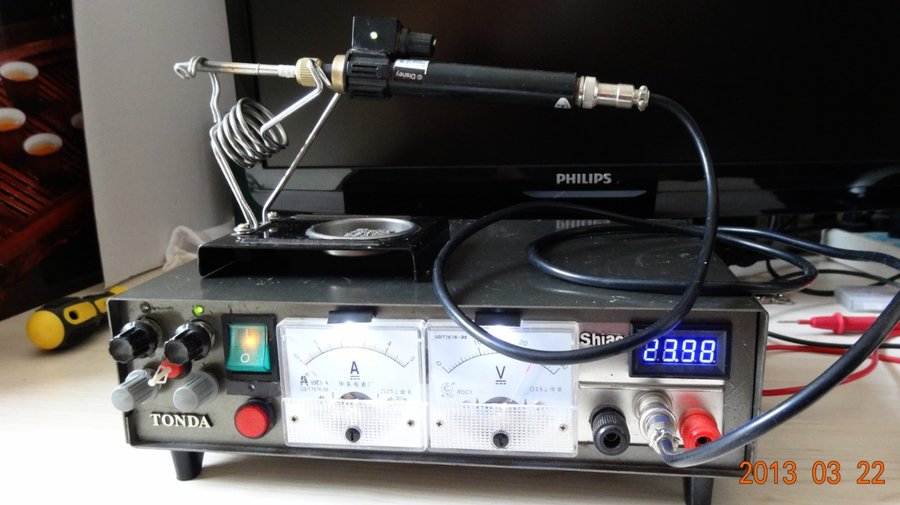

    也许人老了,皮也就厚了。一年半前发了“处女”作《黑武士电源》后,便有厚着脸皮再发一个作品的冲动。虽然有诸多很实际的想法,比如人都那么老了,怎么还想在论坛混?图什么啊?!不过,考虑到人间有互联网,而阴间是否也有?所以,在没有看到权威信息证实阴间也有互联网之前,还是乘夕阳尚处西下、手脚还可以活动之际,把陈年老醋-白光烙铁的制作翻腾出来,继续让众人见丑一番。
    白光烙铁的制作,网络上一搜便有一大把,而且零配件已经是集成化了,制作它没有什么技术含量,仅仅是购买、拼接而已。不过,我不得不罗嗦一下,我制作的白光烙铁,有一点点与众不同之处:

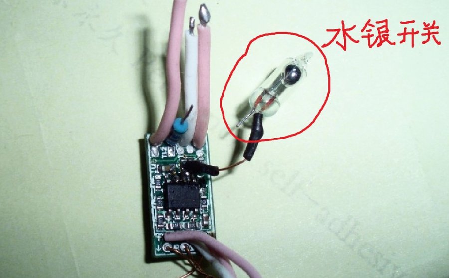

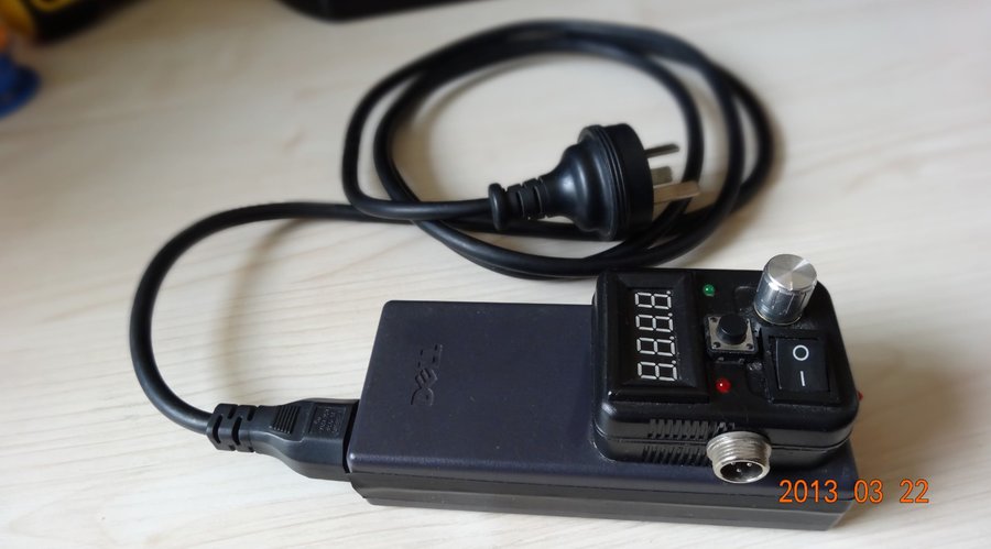

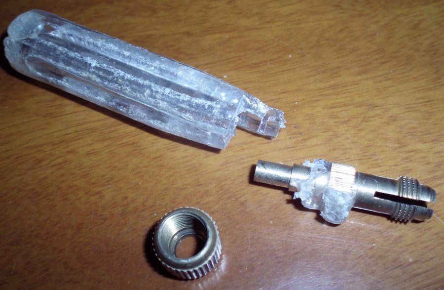

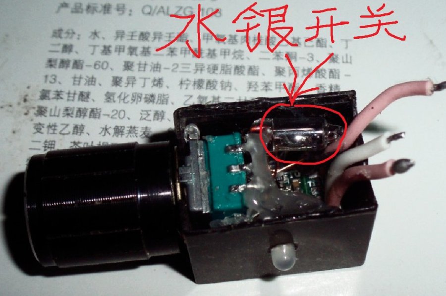

    其一、温度控制的零配件及旋钮,安排在烙铁手柄的上方,操作控制很方便;
    其二、温度控制线路中增加了“水银开关”,烙铁架稍作修改,实现了烙铁“休眠”的功能。
    好了,我应该终止罗嗦了......
    图片如有文字说明,均标注在图片的上方!

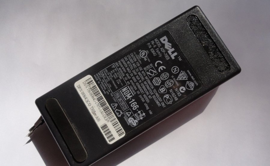

白光烙铁与一年半前制作的黑武士电源

 楼主| 发表于 2013-3-26 23:03 | 显示全部楼层
不知道为什么我只能对第一张图片添加文字说明,其它的图片就没有办法添加文字说明(已经反反复复多次了,非常抱歉......)
发表于 2013-3-26 23:07 | 显示全部楼层
改装的很不错,不知道具体效果怎么样?
发表于 2013-3-26 23:32 | 显示全部楼层
很不错哦,电源也很好
发表于 2013-3-27 08:23 | 显示全部楼层
手柄做的真棒,很受启发
发表于 2013-3-27 08:49 | 显示全部楼层
旋钮安排在烙铁手柄的上方,调节时会受到手柄的干涉,操作控制似乎不是很方便。
发表于 2013-3-27 09:10 | 显示全部楼层
做的不错,顶楼主一下。不过功能太多啦,也就是个乐趣
发表于 2013-3-30 14:23 | 显示全部楼层
手柄上的指示灯会晃眼,使用可能不方便,装到T12这边比较好.
