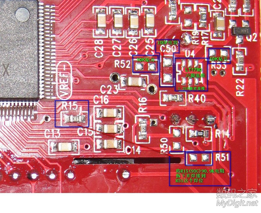

用lt1790的1.25v基准ic
初步测试稳定性不错。原来开机时一个电压过两秒钟又一个电压要很久才能稳定下来。
现在基本开机就很稳定。。。
ic和内部的基准差距还是有点大的。换好之后调了很多圈电位器还跳回来。
美中不足的是这个表线性极差。只能取中间值7.498v校准了。。2.5v偏小3个字       5v偏小2个字    10v偏大3个字。。。。

借用的安装图片

焊技术了得和回流焊有得拼
发表于 2013-4-18 18:26 | 显示全部楼层
用风枪焊的。

别折腾了,直接FLUKE。以前我也是这个表,温漂大得很。
