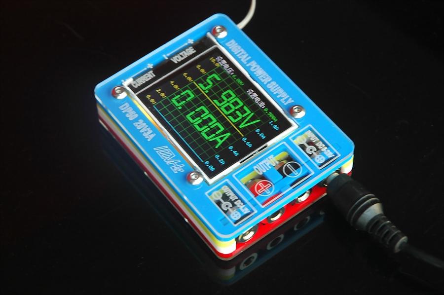

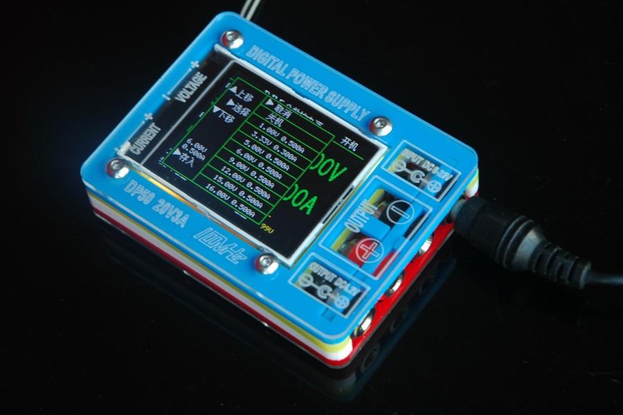

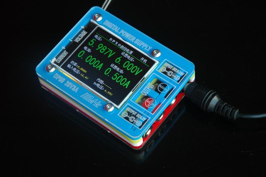

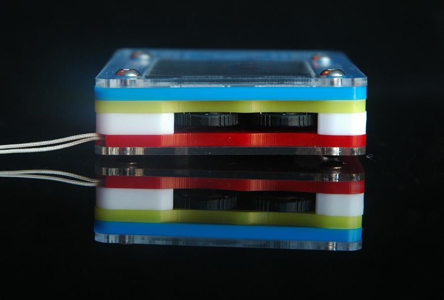

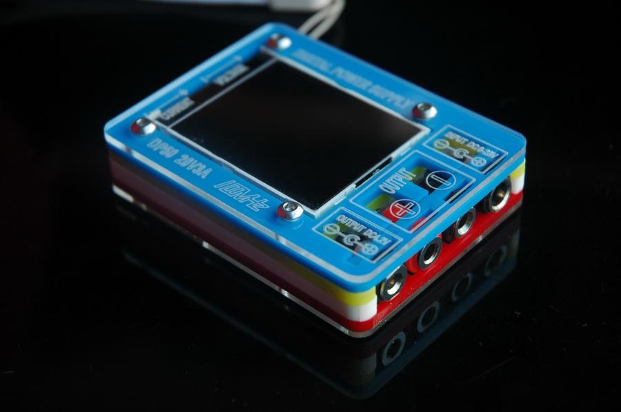

[DP50数控电源] DP50目前最小的彩屏数控电源终于完成了【50套含壳套件开始了】

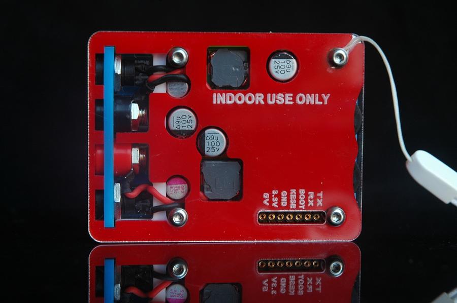

其实他们加那个二极管的目的是为了防止输出端电流倒灌的;比如要拿这个给电池充电的话,没有这个二极管就很不安全。

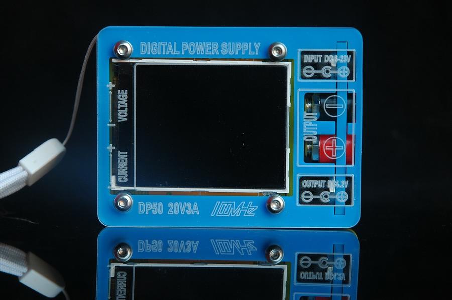

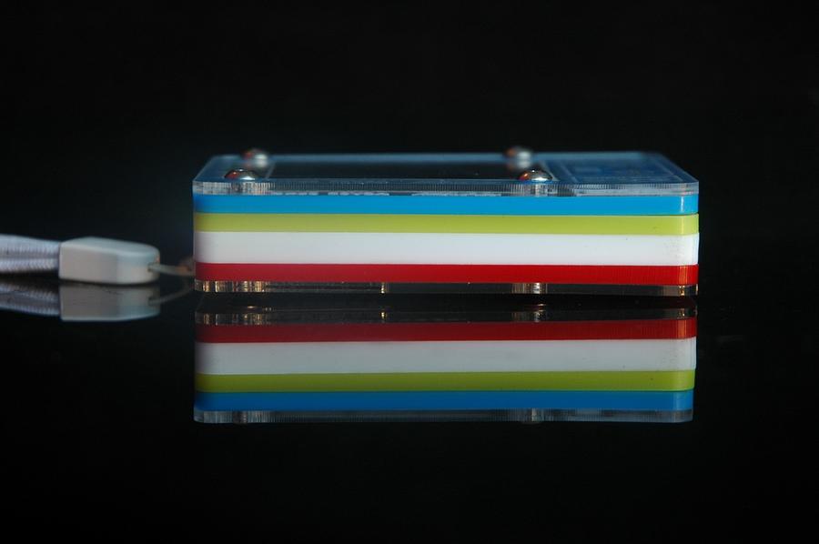

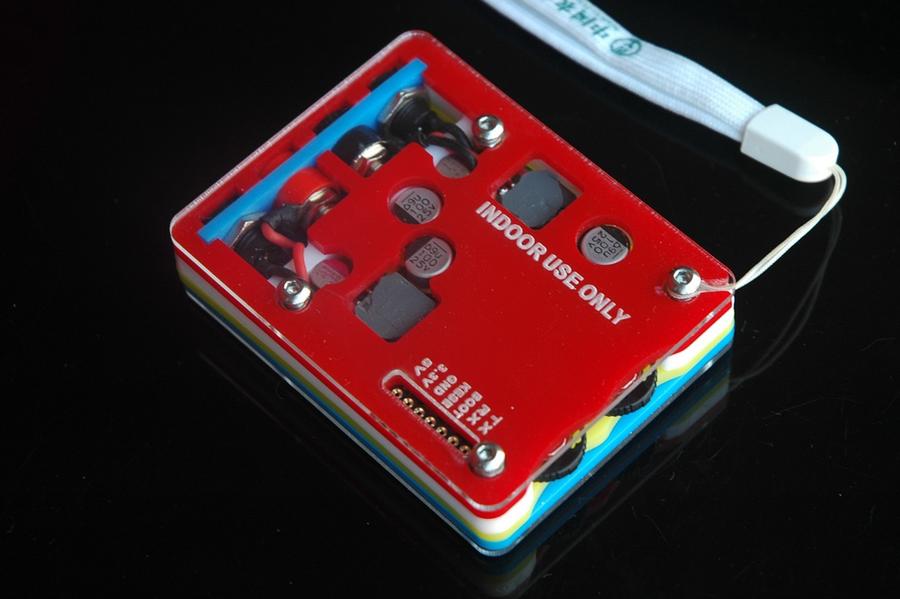

发表于 2013-6-30 19:03 | 显示全部楼层

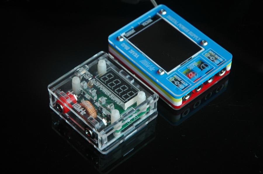

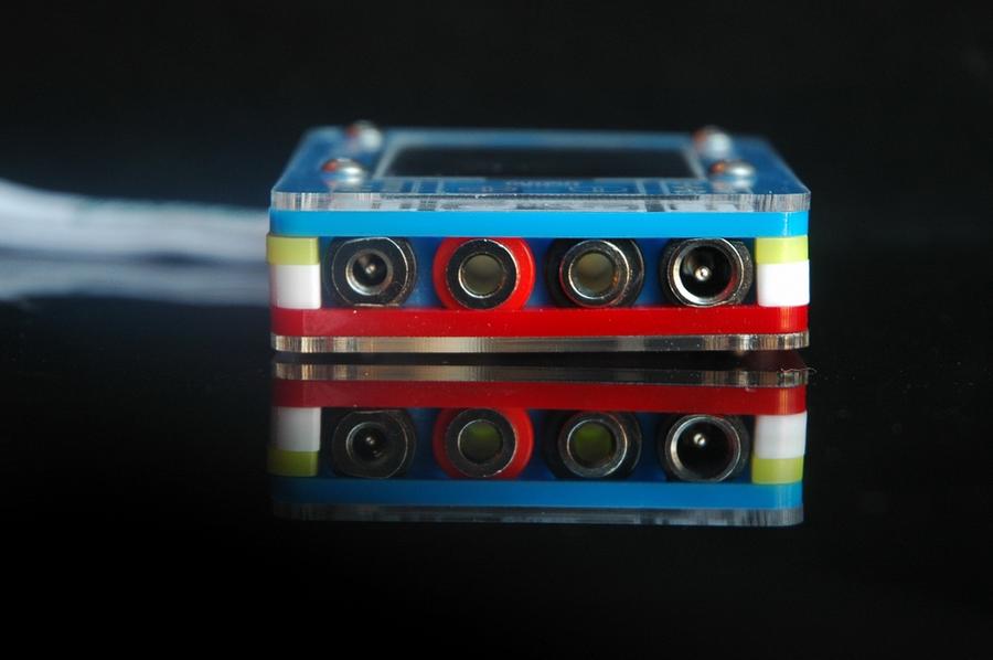

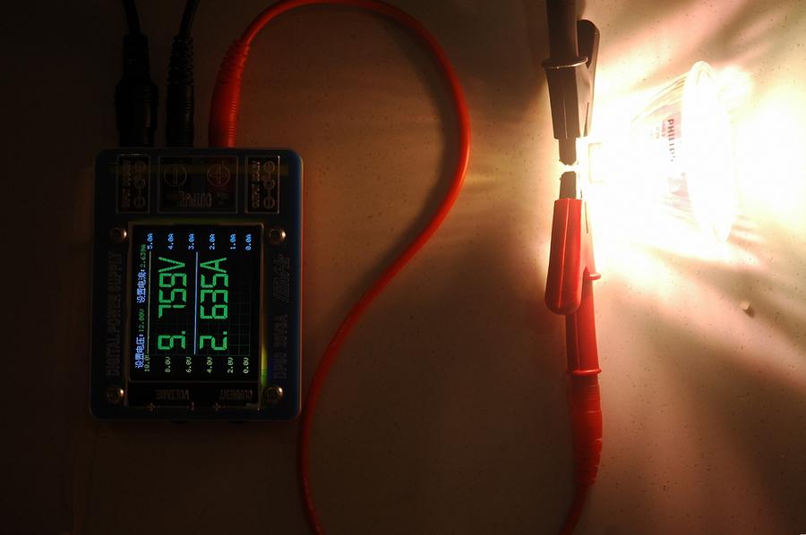

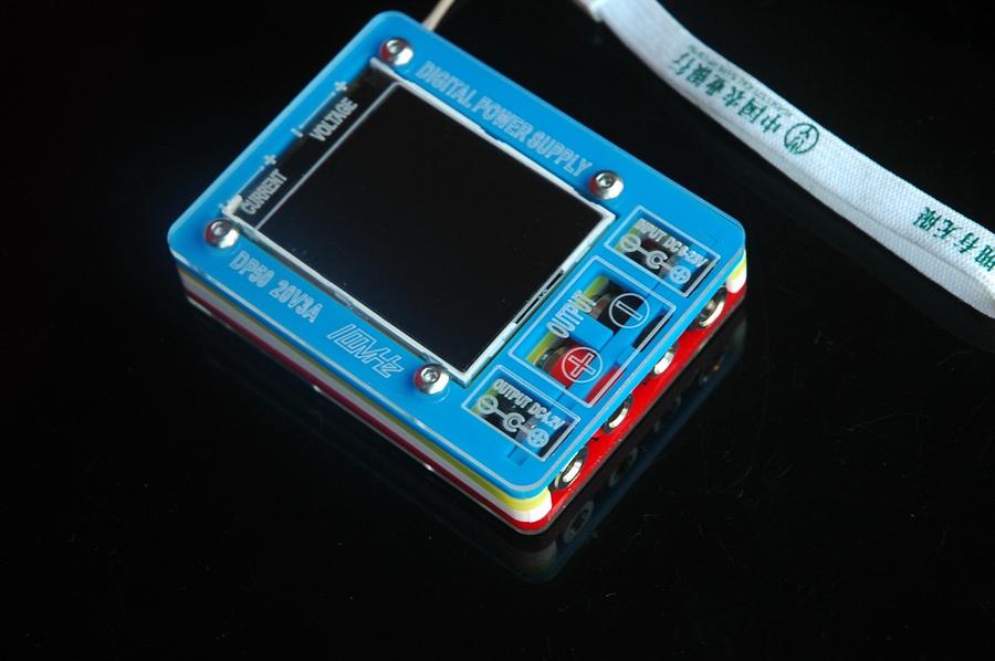

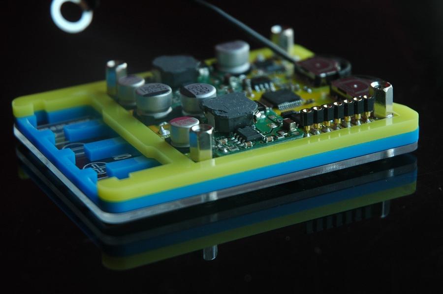

补充几个图:
跟DP20V对比图:
发表于 2013-6-30 19:07 | 显示全部楼层
那个飞梭开关大概怎么用啊?能把那部分电路帖出来么?
 楼主| 发表于 2013-6-30 19:10 | 显示全部楼层
上下摇头,加中间按,原理图没有,直接画的PCB,到时再写安装说明的时候,再手画一张原理图吧

 楼主| 发表于 2013-6-30 19:12 | 显示全部楼层
gmliwei 发表于 2013-6-30 19:01
其实他们加那个二极管的目的是为了防止输出端电流倒灌的;比如要拿这个给电池充电的话,没有这个二极管就很 ...
这个都知道,但在极端情况下,容易产出与输入同电压的脉冲波,比倒灌恐怖多了(说白了就是电压失控),我因此烧了一片20W的大功率LED
发表于 2013-6-30 19:24 | 显示全部楼层
鉴于单个3R33大电流下发热,可以考虑用运放伺服控制2-3个3R33,让每个3R33的电流小一点。
