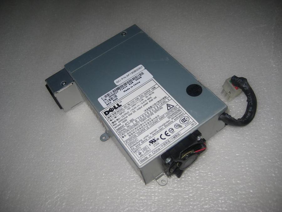

戴尔 19.5V 6.67A电源配套插座已经买回来了6 A. e" U, z( S2 }% ]2 c6 w0 q
* r8 q2 h$ }. v/ s$ C& v0 c: _ nEO_IMG_IMG_6401.jpg 6 ^7 @! s; M2 m  A& m8 H: H5 n
8 V$ W& i% {8 b1 u# w& a1 o! e4 h0 M# n! X/ ?' I1 A

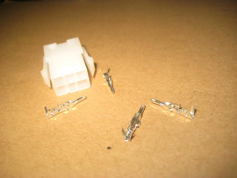

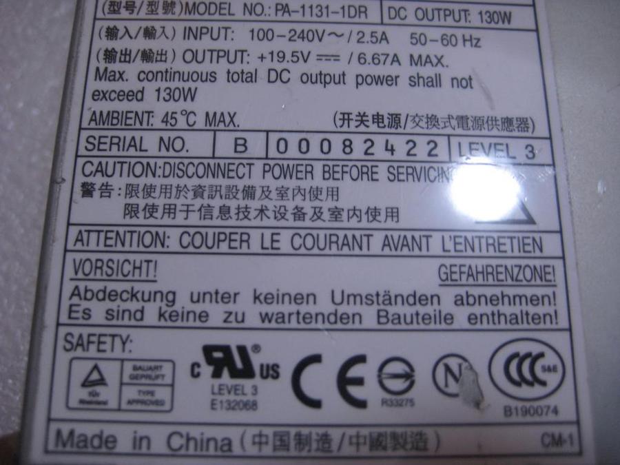

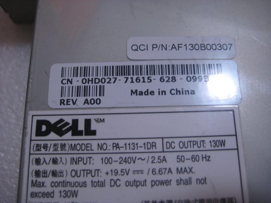

原来插头是6针的,两红两黑还有一条风扇检测盒ID检测的,一般用不上,只配套了正负极的插针!一套:一个母座和4个插针一元一套!

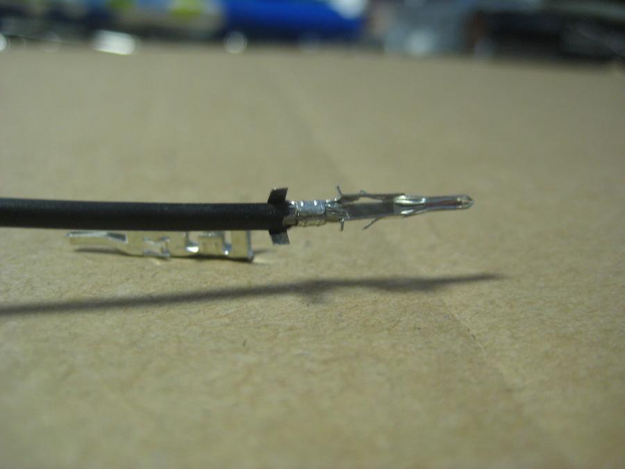

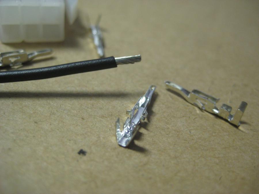

先把线的外皮剥开,不要太长6 B. [; i: ?4 z$ H* E9 F
) m# t2 v; Q* M5 [7 d* i" {1 o nEO_IMG_IMG_6864.jpg ; m, N* c: O- K8 C  b

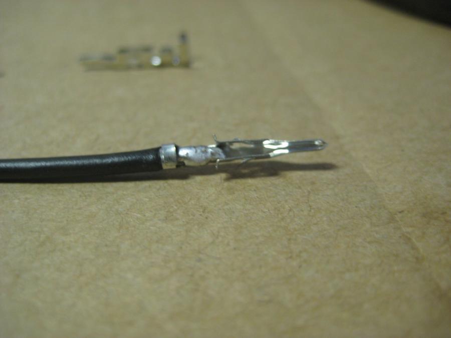

有压线钳的就直接压上去,没有的就用尖嘴钳先夹一下,. Y* r: F! U3 u: J7 _7 f
) f! w! r# [9 Y1 k6 m! |1 T( X然后上锡,后面的也夹紧一下( \- ?& Y4 ~, c  N; C2 j$ x
nEO_IMG_IMG_6866.jpg 4 ^) \5 Z2 R, K9 L3 _  x

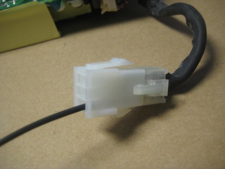

对应好正负极,然后套进去,就OK了!1 _/ t* |/ ]3 {/ h4 l1 n

$ ~; F; Q9 G9 F5 w6 `0 i( R9 H电源做工不错,不过六根线,两红通是正,两黑通是负,两绿是风扇检测?1 N3 v4 H) g- f4 J5 m- E
 楼主| 发表于 2013-7-30 22:22 | 显示全部楼层
Siagfried 发表于 2013-7-30 22:19
4 W" U- ^- s, i5 p. h0 {" J& Z0 g电源做工不错,不过六根线,两红通是正,两黑通是负,两绿是风扇检测?
' \/ [, c5 y/ F/ B1 ]绿色的是ID 灰色的是FAN-S- J+ L7 q( j  R  R7 j
