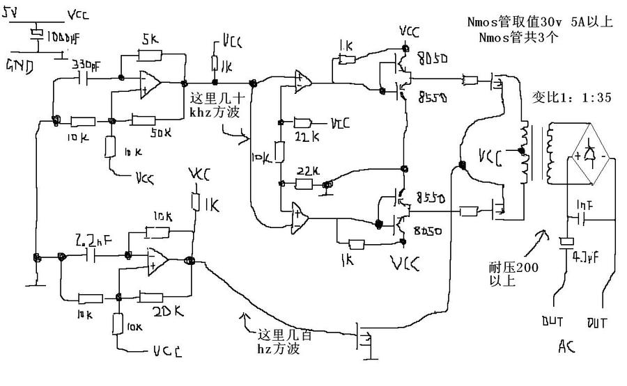

万能的啊3哥能帮忙用分立元件设计个el发光线的驱动电路不

高倍率还是推挽吧,555加lm324加俩mos管可以出交流,等下画一个给你

发表于 2013-8-10 16:33 | 显示全部楼层
按你的要求画的,没试过。芯片可以用339,没有用324,输出附近的整流桥用FR107二极管自己搭,变压器尽可能多缠,变比1:1:35注意初级相位。

发表于 2013-8-10 17:40 来自手机 | 显示全部楼层
高压还必须低频是脉冲调制,单单34063不行。
发表于 2013-8-10 19:02 | 显示全部楼层
感觉用3525吧   好搭元件少   鱼机论坛大堆图片 去掉过流 不要整流 后级直驱  可以搜     3525经典300W
EE28的磁芯   随便两个mos管 自己看看材料全不?

 楼主| 发表于 2013-8-11 00:19 | 显示全部楼层
哇!谢谢各位了,楼上的一个赛一个狠哪,我想要一个能点亮电路简单的电路,模型上是不可能有太多地方装电路的,难道非的用专用电路才能既省电又重量轻啊
 楼主| 发表于 2013-8-11 00:21 | 显示全部楼层
384065902 发表于 2013-8-10 16:33
按你的要求画的,没试过。芯片可以用339,没有用324,输出附近的整流桥用FR107二极管自己搭,变压器尽可能 ...
大神啊!el电致发光不需要很大电流的,你这个电路都能当逆变器了,不过还是谢谢了,要是能用单管加变压器搞定更好
