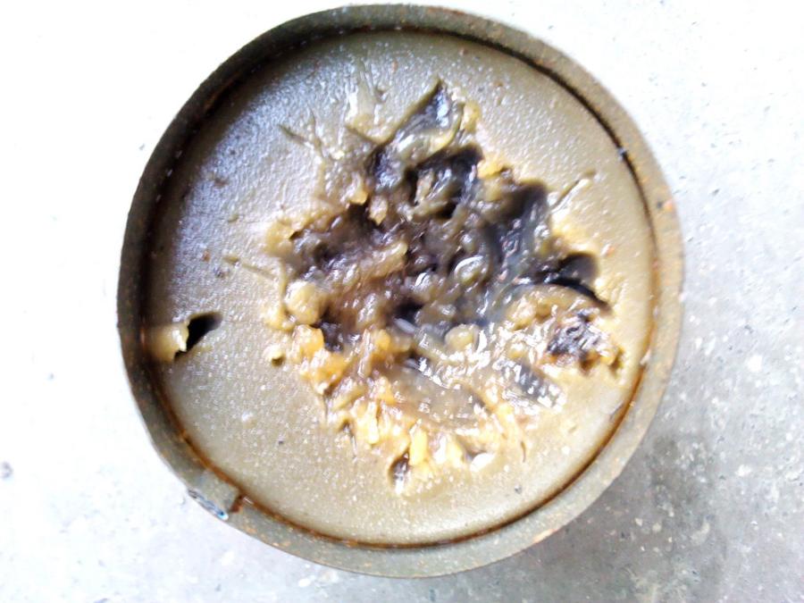

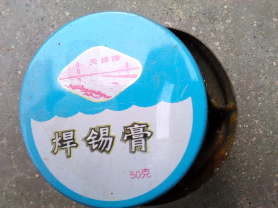

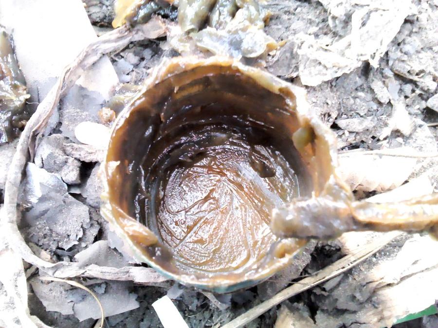

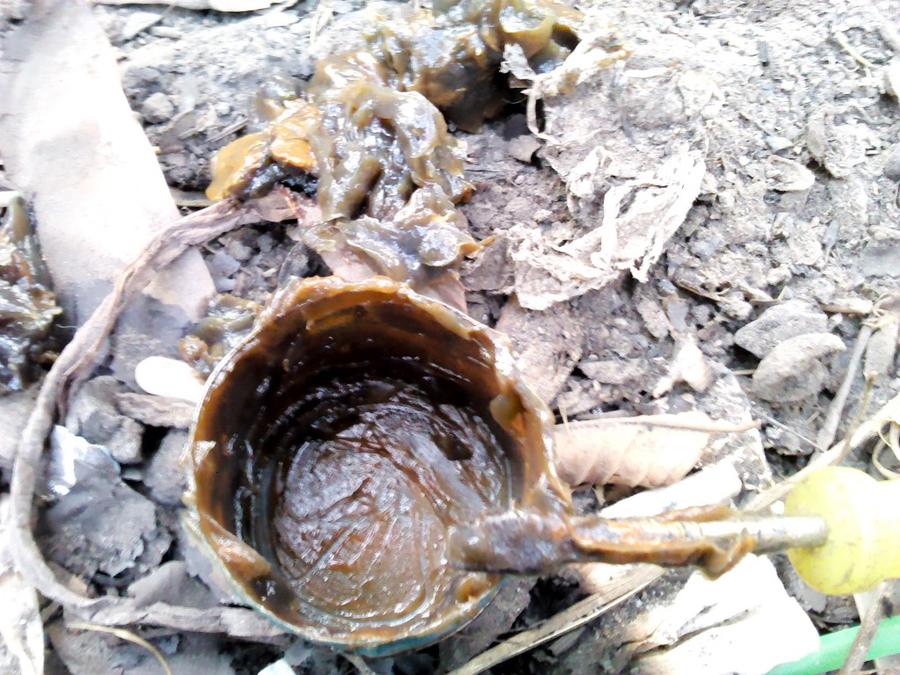

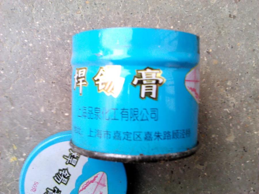

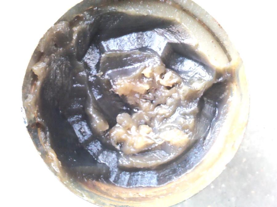

01~1.jpg 02~1.jpg 03~1.jpg 04~1.jpg 05~1.jpg 06~1.jpg 本着便宜的原则,用过的锡还有很多,我2块买了罐焊锡膏,嗯,初看还可以,就毫不犹豫地用在电路板上了,就是MP4充电头那些电路板(全都是RCC电路,TB2块一个买的,20个,现在烧的一个不剩,设计硬伤,全都没有高压吸收回路),之前用松香作助焊剂倒修好了几个,就是电路板黑乎乎的很难看,还要洗,就那罐焊锡膏,随便拿个板子焊了一下,焊点很漂亮,那就不用洗了,想着倒真的不用锡丝就能焊接电路板了,谁知道后面的板子都是啪啪啪,左想右想都找不到原因,就暂时不搞了,又搞起了电容降压的LED照明电路,用的也是这个玩意儿,当时电源部分都是从手电筒拆的(幸好,不然又要出问题了),led是串起来的,通电,某几个led闪啊闪,过热?过流?led坏了?当时各种猜测,就有点怀疑焊锡膏了,随便拿了根牙签通电中挑了几下某个正在闪的led引脚中间残留的焊锡膏,居然没事了!再然后,就有下面几种图片,求科普,打开盖子放几天都不会干,还是那个吊样,所以决定把它废了,有些重口味。

这种是焊白铁皮的。。。。。

带酸性物质   腐蚀性很强

买错了,这种灌装焊锡膏典型代表品牌是金鸡牌,应该是市场用量最大的,这种焊锡膏有多种类型的,你买的这种蓝色灌装的是酸性的,也就是只能焊焊铁片或者其他金属件,线路板上绝对不能沾的。同时也有中性的无酸焊锡膏,是可以线路板上使用的,区别是中性的罐子颜色是绿色的,说明上也写得很清楚。

浪费,这个焊锡膏主要成分是氯化锌跟那个GOOT助焊剂一样的效果,价格便宜量又足,焊接电池镍片、铁脚或者锈蚀的玩意,对付烧死的烙铁头你就晓得它的好了。焊锡膏蓝瓶和绿瓶的我都买有,不过很少使用。因为带酸性物质所以铁的沾了它会生锈,而且导电,焊过以后一定要洗板,最起码要拿纸擦干净焊点。

含盐酸的肯定导电呀,免洗的不导电,反正我是基本不洗板的,想洗也洗不掉
