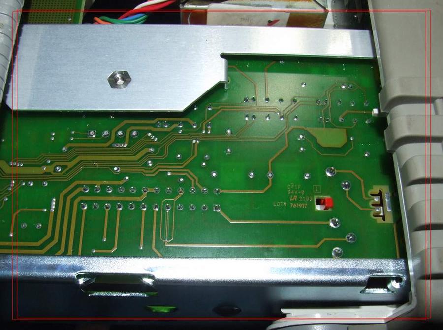

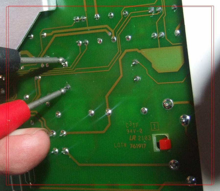

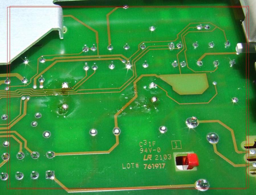

      突然的一天,我的表读数不对了,测试多高电压也是mv级别乱跳,一大堆基准做完正准备标定呢,关键时刻掉链子啊。
咨询了38度的几位老师,推断是内部继电器接触不好所致,这个表在周老师处做校正的时候,周老师曾提醒我内部继电器接触不好,当时已经为我代换了一个新品,看来这个东西确实是易耗品。
有一天发现38度HLDIY坛友在出售6871的低热继电器,机会来了,咨询后HLDIY 直接送我一个3458内部继电器,不用单独引线,直接代换即可。在此谢过HLDIY ,唐老师还有几位帮助我的院士。
下面是维修过程拍的图片。供其他坛友以后遇到此类问题有个参考。

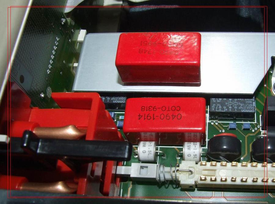

1. 借用一个34401电路图,就是这个继电器
实物在这里

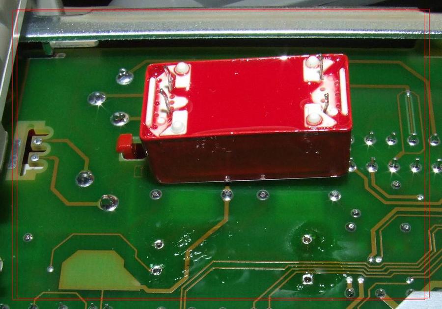

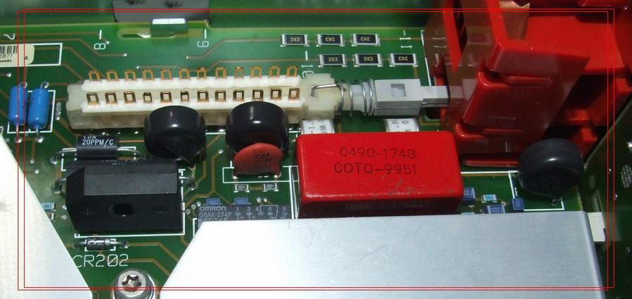

不要看不起这个小东西,第一他是低热的,第二他需要耐压1000v

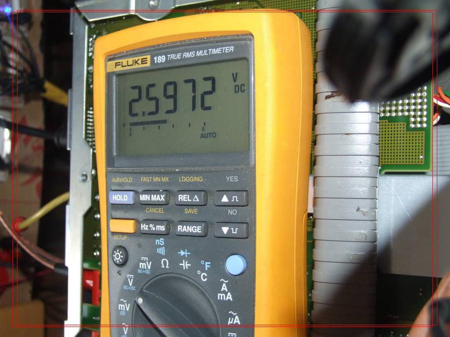

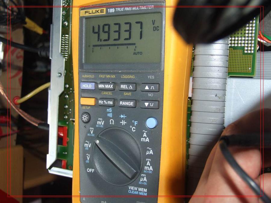

2.打开表后,就测试驱动继电器是否有5v电压,
电压是有,所以继电器应该吸和的,再测试触点的电压,
正常的时候,此处电压基本为0 ,可以忽略,但是现在有2.5v多,说明触点没有吸和或者吸和不好,

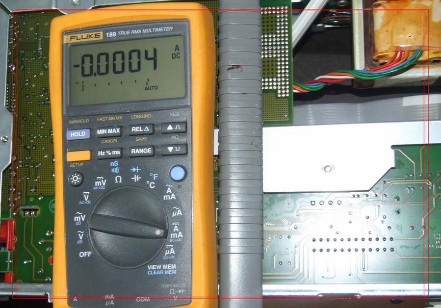

3. 那就用万用表电流档,测测触点电流,也正好看看可不可以测试电压

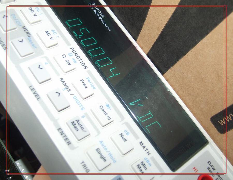

接反了极性,所以有电流流过,再看看34401 的读数(测试端已经接在了试验电源上)
已经可以测试电压了,说明问题点一定在继电器了。

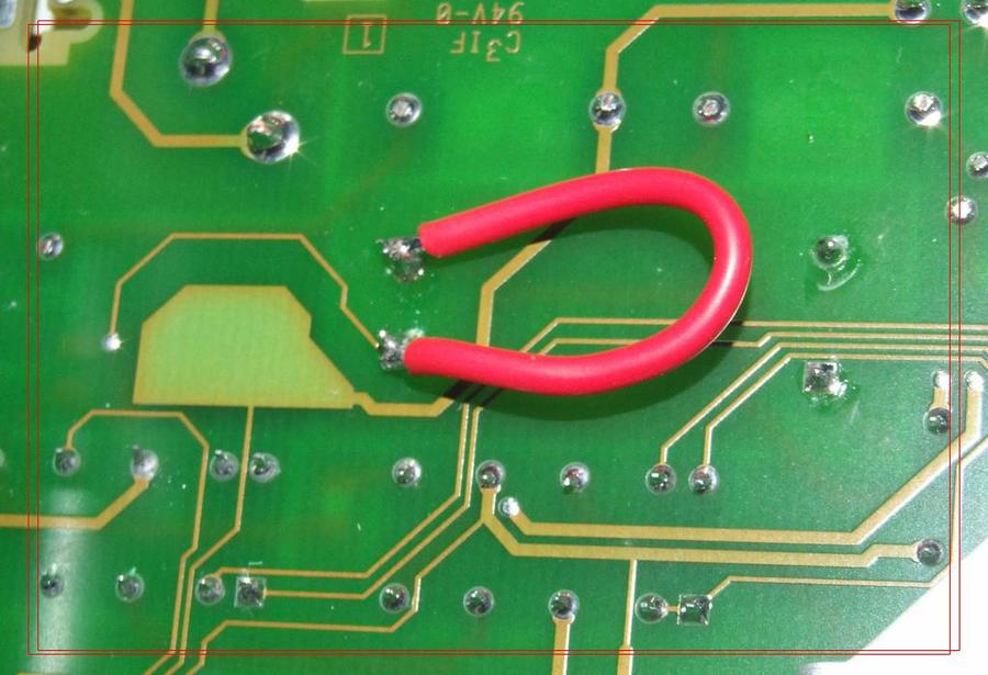

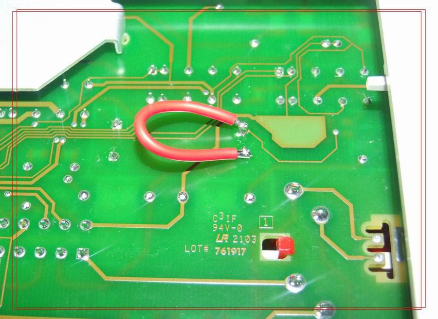

4.当时还没有得到代换继电器,所以出此下策:粗线短接
但是此时表不能测试其他项目,只当电压表

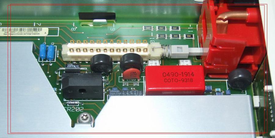

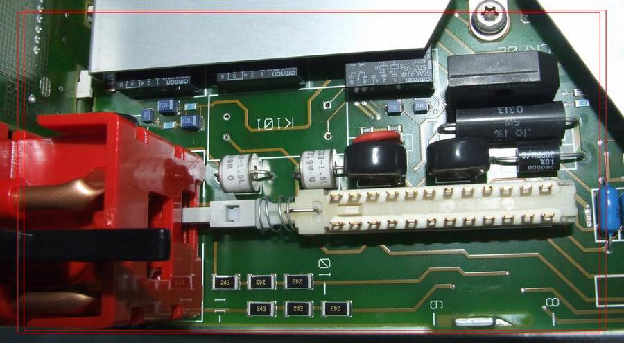

5. hldiy坛友赠送的继电器到手,
取下问题继电器
换上好的

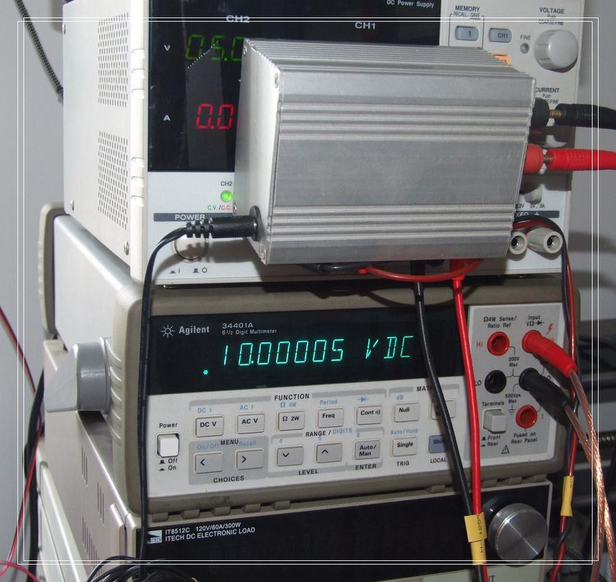

焊接,并去除多余松香。
换完了,要用高位基准(ltz1000ach)进行验证
达到预期效果,
再次感谢老友 hldiy ,我的表又可以服役了!
