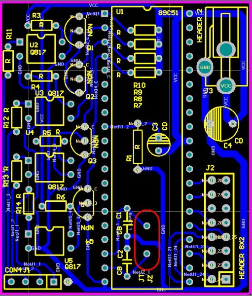

求助!学了几天画板,不得要领!谁帮我改下这个简单的51控制板PCB啊?
发表于 2010-4-14 21:03 | 显示全部楼层 |阅读模式
不知道怎么才能让红线变少一点?去年买了有几块感光板,  我准备洗一块小板子,画了几天图,怎么也改不好啊!  谁帮我个忙啊? 51控制板.png 自制51控制板.rar (41.15 KB, 下载次数: 353)

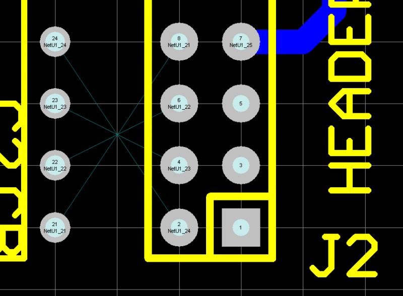

改pcb图简单,但是我怀疑你的原理图不合理,J2的2,4,6,8脚的连接,确实需要那样乱不?
我上传了一个,修改设计模板是万能板实验板脚位的设置,让你落实好原件的摆放。
你确定好原理图,我再帮你改改。

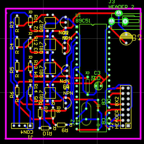

发表于 2010-4-14 22:40 | 显示全部楼层
不知道你的连接是怎么一回事,线序太乱。就像楼上说的。但为不让初学者失望。乱改一版您看看。
建议您先搞定布局再来学布线。
自制51控制板_bymarkliang.rar (41.08 KB, 下载次数: 373)
发表于 2010-4-14 22:47 | 显示全部楼层
红线太多?如果要红线少,最简单的办法你先设成单面布线(只在bottom层布线,蓝色),然后让机器自动布,自动布完后基本通了,没有布通的(交叉的)移动到另外一面(TOP层,红色),这样红色的就没几根线了
我觉得原因是您的元件布局不太合理,调整一下元件的布局,能减少交叉的地方,单面布通也是可能的。
我上传了一个, ...
狗狗百里游 发表于 2010-4-14 22:13 https://www.yleee.com.cn/images/common/back.gif

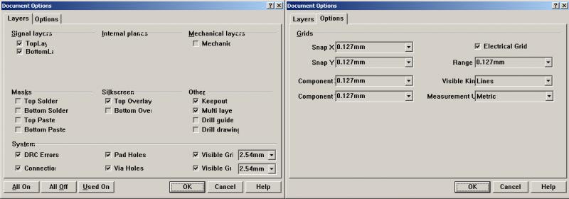

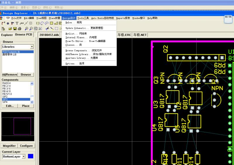

    谢谢!的确比我做的好多了。。。J2的2468脚的链接,确实是这样链接的。没有错。  还有我昨天是看一个小教程学习了一下,发现我的99设计菜单里好像少了一条子菜单---就是那条设置单面板和多面板的那条。。 51.png

    非常感谢!  我就需要这样的效果,如果能把板子做的更小一点就最好了!我只要单面板。  我的99菜单里面居然没有设置单面双面的那个子菜单啊!是不是我汉化没有安装好啊?  我看一个教程里面都有。   您看下这个截图。。

发表于 2010-4-14 23:10 | 显示全部楼层
回复 8# sundey
    您 先试试自己玩玩。明天我抽空再帮你布好一点点。建议装AD6或DXP。不要再用99了。不然就是ALG~~~
我现没用99,不太清楚这个菜单了。。。
今天我有点空。帮你重整了一下。
自制51控制板_mark0415.rar (41.58 KB, 下载次数: 393)
