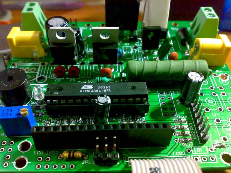

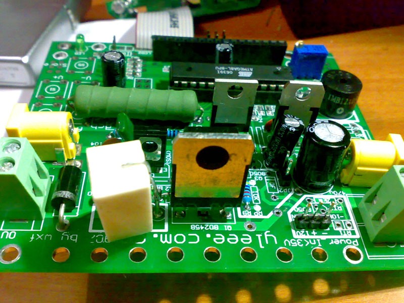

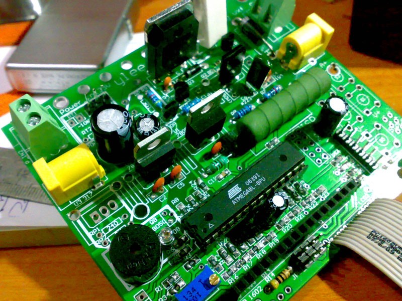

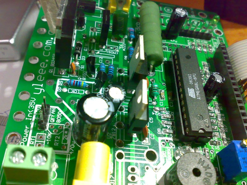

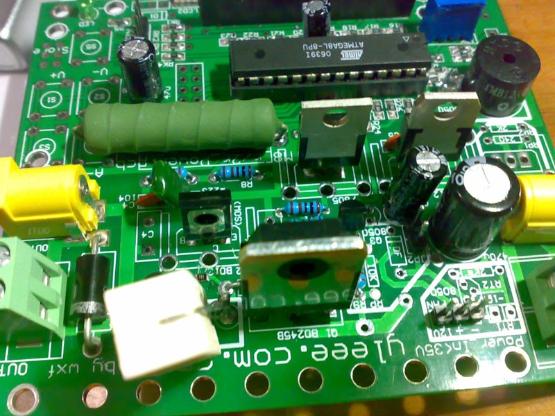

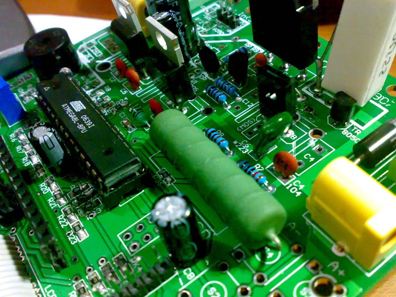

今天刚收到M8-R2R电源套件..就马上对着电路图和风哥的教程焊接..套件中的元件都焊完了.
但多出了一个4.7K左右的电阻.怎么查也没查出来是那里用的..不知道是不是放错了.
发图片出来...麻烦版主或者各路M8高手点指一下..有什么地方焊错了没...因为我看着电路板总感觉有地方有问题.
不敢通电..
   先谢过各位了...

发表于 2010-4-28 07:08 | 显示全部楼层
4.7K的是25V一下用的25V以上用6.8K的因为M8的DA只有10位,如果上不到30V时候有点浪费,所以加一只4。7K的电阻

发表于 2010-4-28 10:56 | 显示全部楼层
回复  fujiachun
可以帮我看一下电路焊得有没有问题吗?
kennyli 发表于 2010-4-28 07:56 https://www.yleee.com.cn/images/common/back.gif
摄影的水平真高,不过我的眼神还是无法全部看清楚,有几点建议,上面有些贴片电阻是歪的,要先检查一下有没有虚焊,然后拔下M8,功率管焊的有点早,如果是我会最后焊,然后通电,先检查7812和7805的电压,看输出应该没有电压,上功率管,再查输出确定没有电压,量M8电源脚确认M8供电正常,液晶的对比度调最大,第一行可以看到一行黑块,然后就可以插M8了,断电插,别插反,没有意外就可以偷着乐了
