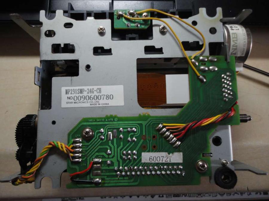

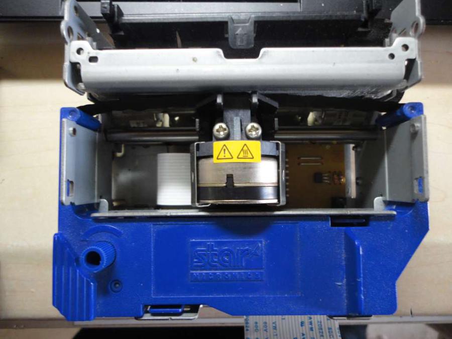

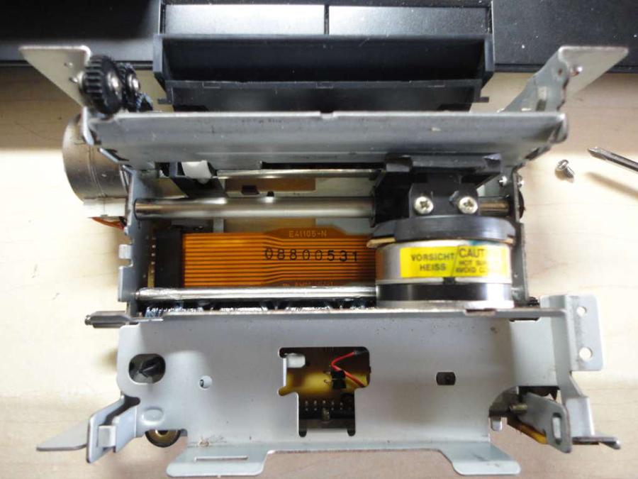

前些日子公司有台类似POS 机的小针式打印机出了点小问题,(其实就是久了不用针被堵着了)最后用酒精清理了打印头问题解决了。就此对针式打印机有点感冒。在论坛兄台“ylwwp”处购得POS机打印头,如下图:经研究基本的驱动电路已了解,并绘制出电路图,接口脚位功能已确定。(稍后整理在发上来)。请问下论坛中的高手有没研究过的。
详细图片请移步:https://www.yleee.com.cn/forum.p ... 3&highlight=POS
这是兄台“ylwwp”的出售贴,内有比较详细的图片(晚上自己拍的图片不是很清楚,先引用连接,请各位看官谅解)。
板上电路板已带:1,针车电机驱动电路    2,打印针驱动电路   3,走纸电机驱动电路(走纸电机是步进的) 4,纸张有无检测    5,针车原点复位检测  6,针车电机尾部的编码盘检测

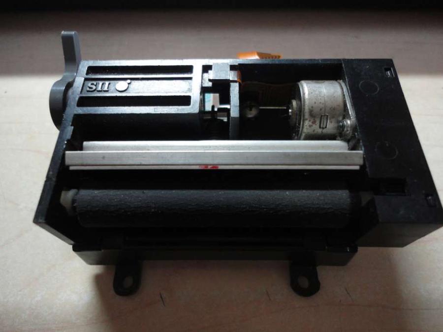

发表于 2013-10-30 13:07 | 显示全部楼层
这个是EPSON-M150,这个是已经可以打印的
https://www.yleee.com.cn/forum.php?mod=image&aid=177412&size=300x300&key=b58b9235692d117b&nocache=yes&type=fixnone
还有一个是精工 LTP-1245 热敏打印机芯,只是研究了下怎么打印点和线,就没再深究
https://www.yleee.com.cn/forum.php?mod=image&aid=177413&size=300x300&key=f152fd8fd9a14e15&nocache=yes&type=fixnone
还有两个实达的和你图片上发的类似,看起做工要好些。缺点是内部不带打印头驱动电路。后来也一直没有再弄,如果有驱动电路想用起来应该还是比较简单的。

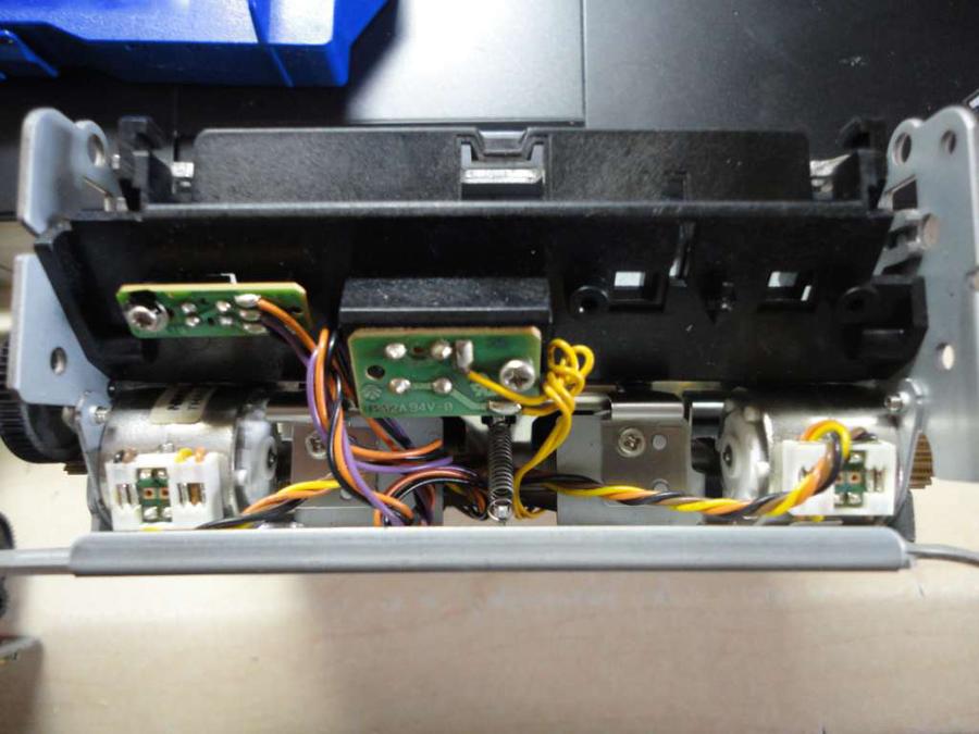

顶部,打印头和色带盒,打印头中有竖排的9根针,一直在想弄9根多麻烦,一字节8位驱动8根针多方便,
后来想想可能是要最后一根针用来画制表符等位于文字外的图形,可以不用走纸就能一次性打印出。
https://www.yleee.com.cn/forum.php?mod=image&aid=177414&size=300x300&key=ace25b3755befa77&nocache=yes&type=fixnone

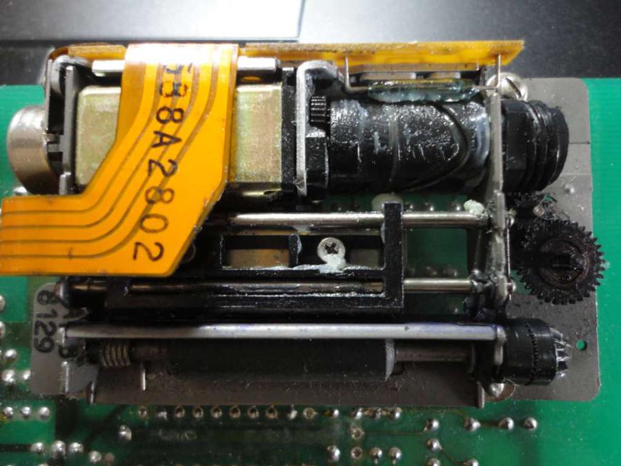

进纸侧,有两个NMB步进。一个带动进纸轮,一个带动打印头丝杠和色带转动。
https://www.yleee.com.cn/forum.php?mod=image&aid=177415&size=300x300&key=cc3c9bcd6a2823f8&nocache=yes&type=fixnone
底部型号。这个打印机芯就是直接把所有的线都印出来让外部电路驱动,内部电路只有两个三极管,连接的是纸张检测光耦和打印头0位置光耦,可以直接连接单片机检测。

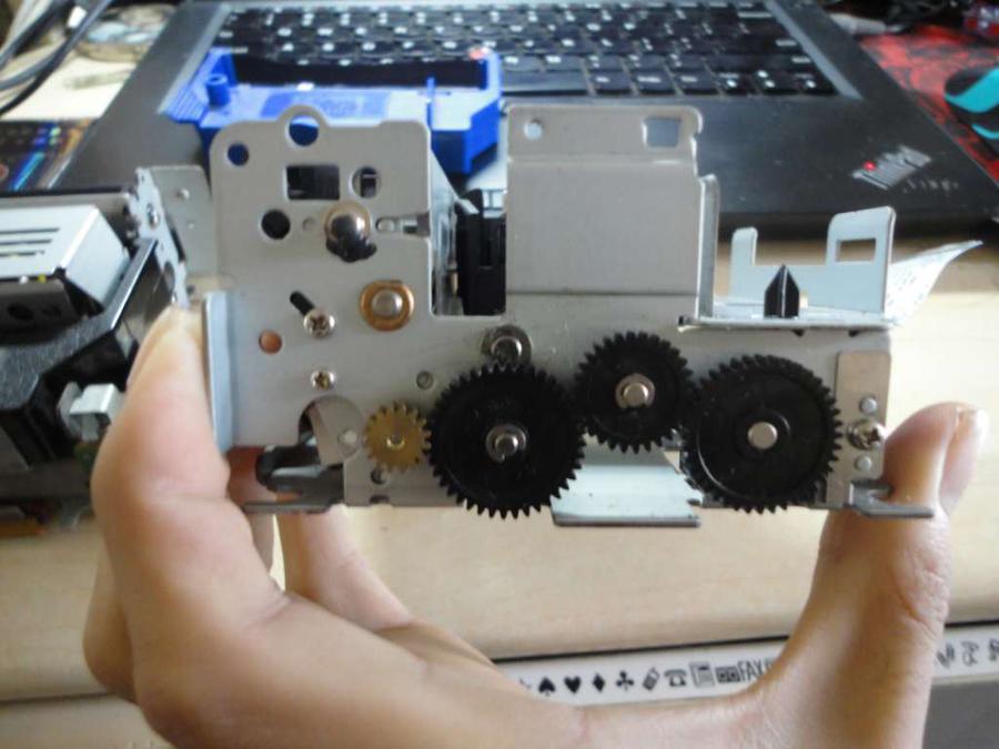

侧面传动机构
https://www.yleee.com.cn/forum.php?mod=image&aid=177417&size=300x300&key=e6838691cef63961&nocache=yes&type=fixnone

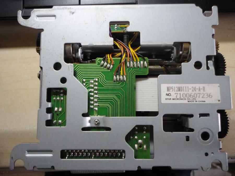

另一台实达的,这个就和你那个有点像了,打印头驱动电机是一般的有刷电机,不是步进的。关键这个进制只能进两边有有引导孔的纸
https://www.yleee.com.cn/forum.php?mod=image&aid=177418&size=300x300&key=0903410400c2e4e7&nocache=yes&type=fixnone
https://www.yleee.com.cn/forum.php?mod=image&aid=177419&size=300x300&key=4adc560222faf3a5&nocache=yes&type=fixnone

 楼主| 发表于 2013-10-30 21:30 | 显示全部楼层
兄台收藏不少呀!
1,我的这个打印头也是9针的,应该和你说的相同,但我觉的应该是用于字符下画线或需要填写的地方打下划线。
2,后面的这个比较类似,打印头行走是用的有刷加U槽光电加编码盘。
3,目前还在研究如何确定打印头是如何定位到需要打印的位置上的。
4,走纸驱动还是比较简单(步进的较好驱动)
 楼主| 发表于 2013-11-2 22:57 | 显示全部楼层
感谢大家对该贴子的关注,经过这几天的不断探索及调试,已有了初步的结果!如下图所示:已打印出基本想要的(字库)内容,但是想要打印任意内容还得继续努力。就下图而言先介绍几点。
1,目前没有色带,所以看到的白色纸打印后是无字天书,只能看到打印针敲打出来的坑。
2,细心的朋友会发现打印的字符的行距是不是很固定,那是因为该打印头所需要的纸是76MM,且两边带孔的纸。现在看到的纸两边光溜溜的,是自己将公司比较宽的3联单据纸裁成60MM来用的,所以送纸动作就用手代替了。不过目前的状态是可以自动送的,不过那样要将打印纸贴在符合标准的打印纸上才能自动走纸。为了得到该纸还专门去找带有单据的超市买了好几次东西才得到几张来调试。
3,为了这个纸也在淘宝找过,基本上都是不带孔的,要是那位朋友知道哪有出售的也可跟帖发表。在此先行谢过!
