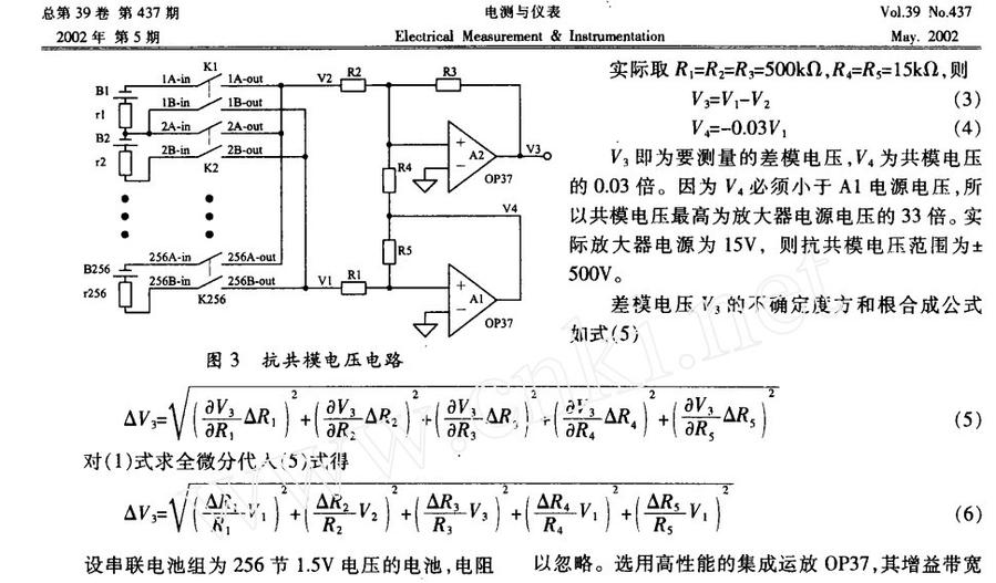

最近研究串联电池组的电压测量技术,碰到如下问题很是诡异。
首先,从网上找到一篇十年前清华的英才们发的一篇论文,一看运放的同相输入端竟然接了反馈电阻,这要是构成触发器还是怎么滴?反正我没看懂。后我假设图错误,反馈电阻应该在反向输入段,草稿纸计算了下,电压输出和论文结果一致。

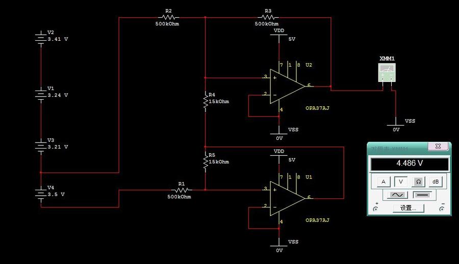

我仿真的结果是

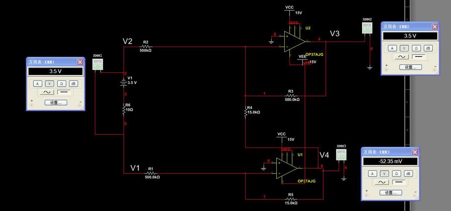

这个仿真结果好诡异,我上班时候用Ti的tina软件仿真也是这个结果。

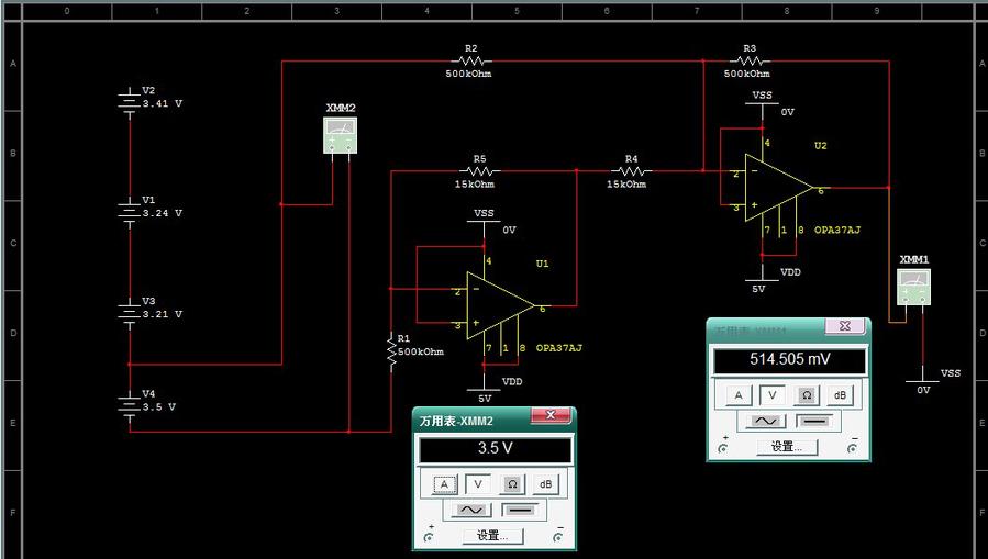

折腾好几个小时了,再热心高手的批评指正下,搞明白为什么了。总结如下
  • 论文中同相输入端和反向输入端错误,仿真文件的输入端问题无误;
  • 上面的仿真之所以出错,是因为同相输入端的“地”相当于是运放的负电源,而不是运放真正的“地”
  • 因为仿真文件是模拟的单电源,所以其中牵涉两个问题:
           a、参考地问题:运放只认它的电源的中间电平为“地”电平;
           b、运放输出溢出,当输入电压高于运放的“地”电平到两个输入引脚间的电压时,输出不正确
           c、单电源设计,同相输入端需用1/2VCC作为“地”参考。

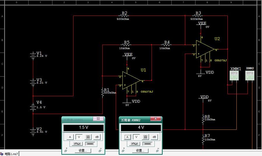

下面是纠正后的仿真结果,供学习

下面是论文原稿附件
串联电池组电压测量方法的研究.pdf
224.09 KB, 下载次数: 272, 下载积分: 一乐金币 -1
论文原稿
发表于 2013-10-30 21:49 | 显示全部楼层
产生这种小错误太正常了,和是不是清华的英才没关系。尤其是公式的下标特别容易有错,我拿到文章都是要重读数次,公式要重新推导一遍的。
10年前电脑还没现在那么普及,可能是论文在重抄时画错了,或者是杂志社排版时弄错了。
楼主自己发现了问题并验证无误,那么这篇文章要传达的内容在楼主这儿就齐全了。

嘿嘿,论文问题我草稿演算时候就发现了。现在的问题是为什么仿真和计算结果对不上号……
反正就是百思不得其解

电路严重错误,无厘头。
看了pdf,人家原来正好的电路被你改的无厘头了,晕倒!  发表于 2013-10-30 22:00

发表于 2013-10-30 22:26 | 显示全部楼层
随手仿真了下 好像和你的不一样

试过,结果不变。这个电路就是隔离测量用途,如果电池端负极接地,隔离作用就消失了,我感觉这类电路应该将后级做成一个类似于万用表的独立电路、

随手仿真了下 好像和你的不一样
我的运放电源是单电源,电压才5V。运放不认识正负电压,所以5V可以理解为±2.5.如果你的结果和理论计算一致,我觉得那可能是我电压过低,运放晶体管没进入工作区。现在你的结果和理论有出入,也没法解释了(不好意思,没细看,错误了。看来可能是运放晶体管没有工作在正常工作区,我再研究下)
