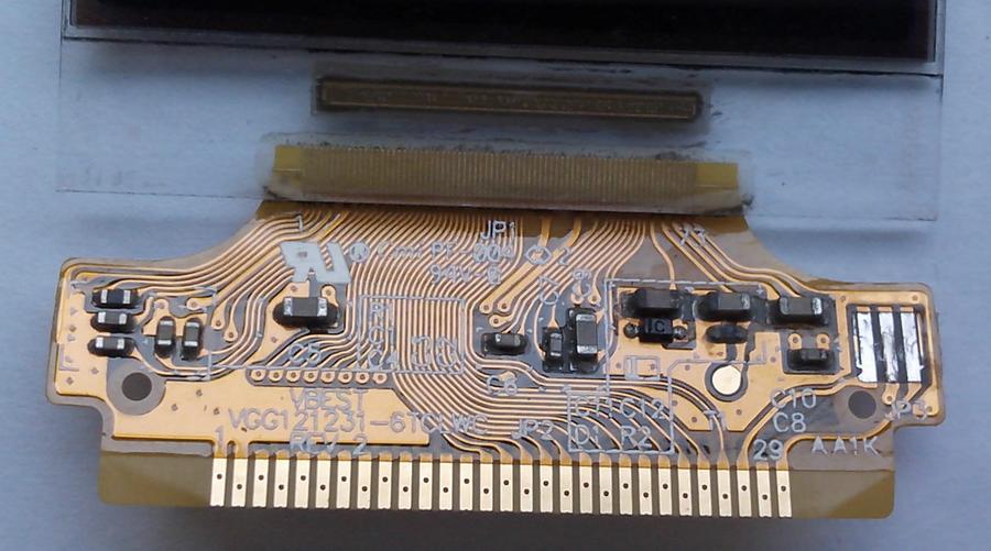

无资料,手机液晶屏,尺寸35mm*40mm

是不是光线的问题电容好像有氧化的迹像?
没有注意到

STMFans 发表于 2013-11-1 19:26  看起来是CSTN,128X128.便宜,就是小了些。
这么大不可能那么低的分辨率吧

benli 发表于 2013-11-3 09:42
这么大不可能那么低的分辨率吧
差不多吧,看显示部分的比例,如果长宽1:1,128X128比较可能。

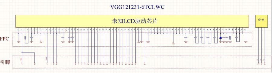

型号:VGG121231-6TCLWC
封装类型:COG
LCD像素:128*128
LCD类型:透射/负
LCD型号:CSTN
背光类型:普通LED
背光颜色:白色
向evervisionlcd、劲佳光电索取资料,未果。
网上搜索相关信息,暂未收获。

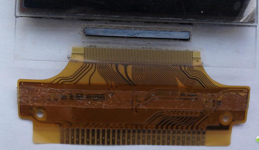

破坏性解体一个研究
绘制了电路图
查了二十多种常用驱动芯片,暂未找到匹配芯片。
发表于 2013-11-7 18:55 | 显示全部楼层
看看是不是ssd1783
die size:
22.10 x 1.96 mm
发表于 2013-11-7 19:31 | 显示全部楼层
文句子 发表于 2013-11-7 18:55
看看是不是ssd1783
die size:
22.10 x 1.96 mm
刚才查了一下,不是SSD1783,还要继续找。
这几天发现驱动芯片太多了,有些芯片的技术文档还不好找。
