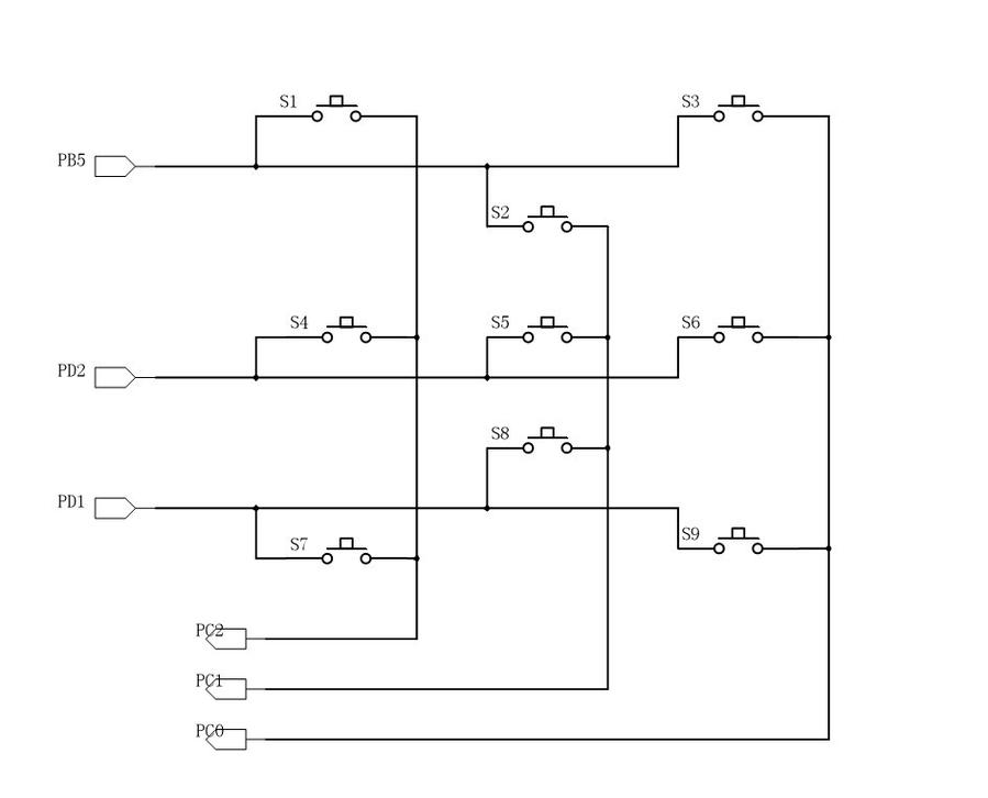

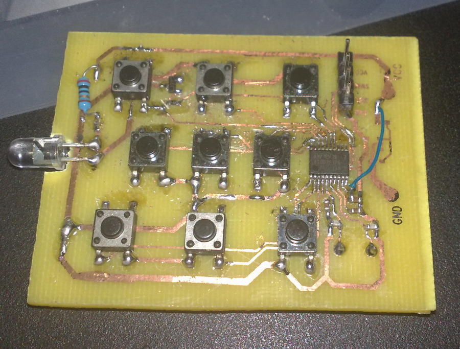

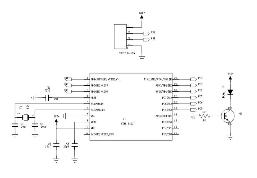

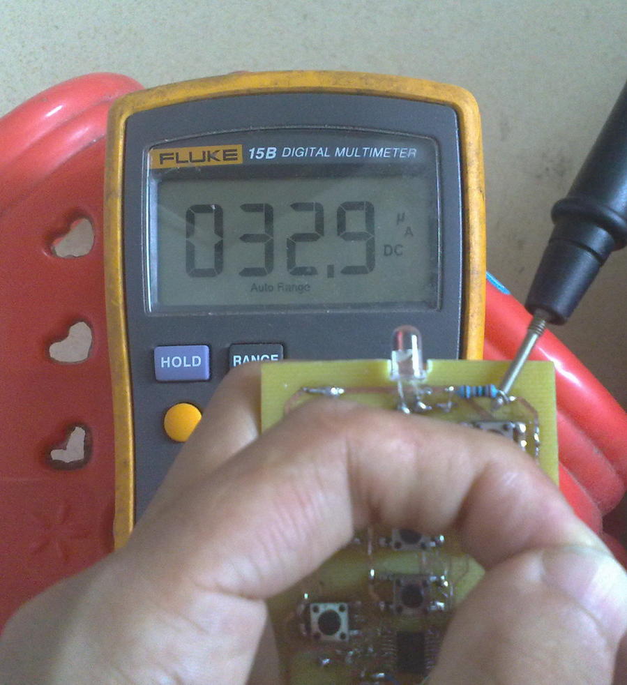

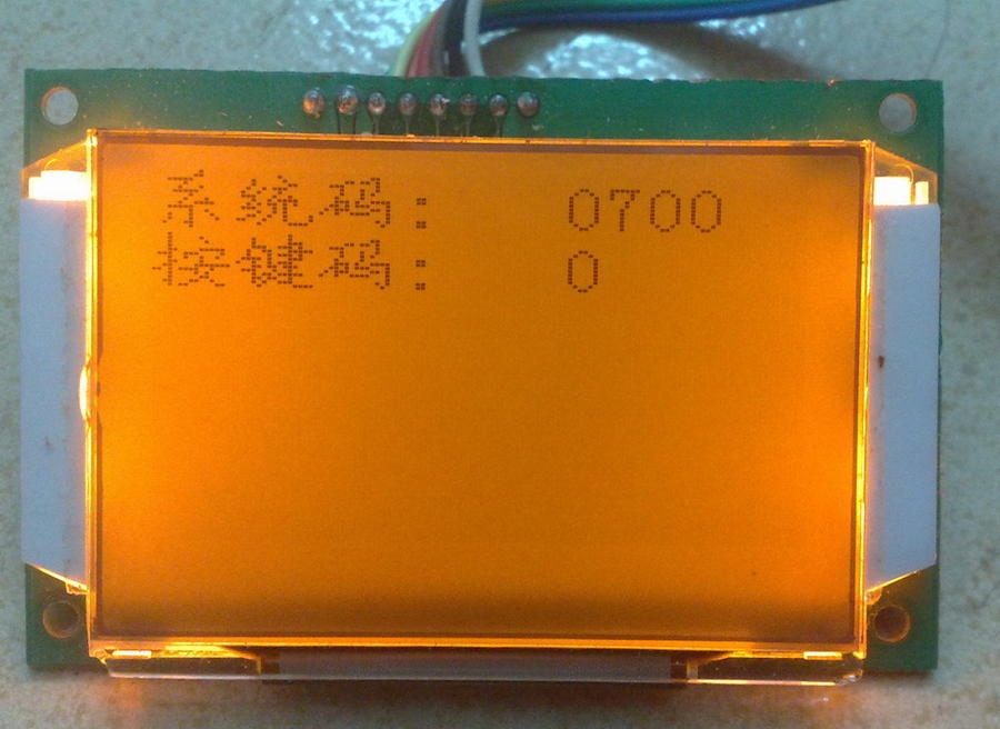

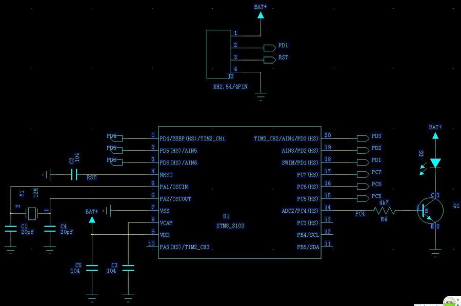

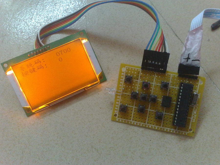

又继续折腾了下,做了个独立的遥控器小板,9个按键,只定义几个主要的按键功能就可以了,
STM8主控,3秒内无按键动作,进入低功耗停机模式,3V的电源下,电流为30uA左右,5V的电源下,电流为100uA左右;

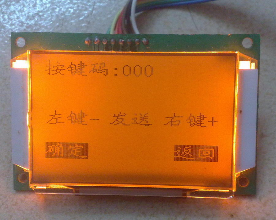

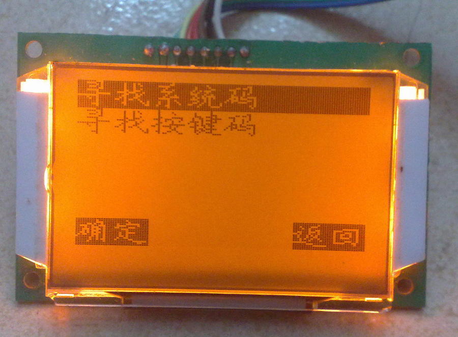

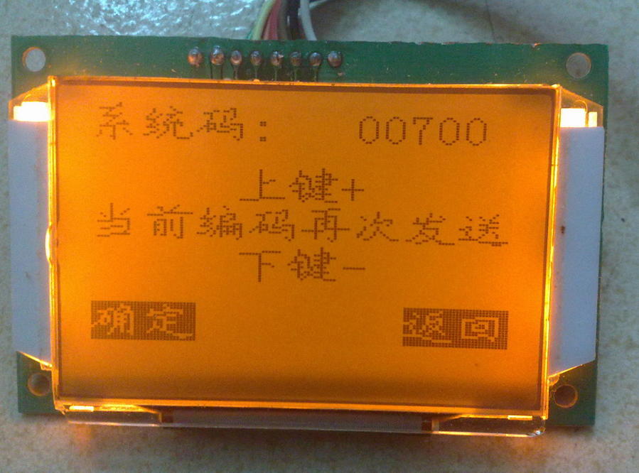

下面的是一个用来搜索设备的系统码与按键码用的,用液晶屏来显示当前状态,
最后两张图电容值更改了下,奇怪,帖子的图怎么不能编辑,只能增加不能删除?  发表于 2013-11-4 23:01

发表于 2013-11-4 18:45 来自手机 | 显示全部楼层
做的不错。可惜单片机静态电流是硬伤,遥控器芯片是CMOS电路,静态电流几微安
发表于 2013-11-4 19:10 | 显示全部楼层
装个开关,长时间不用时关闭。

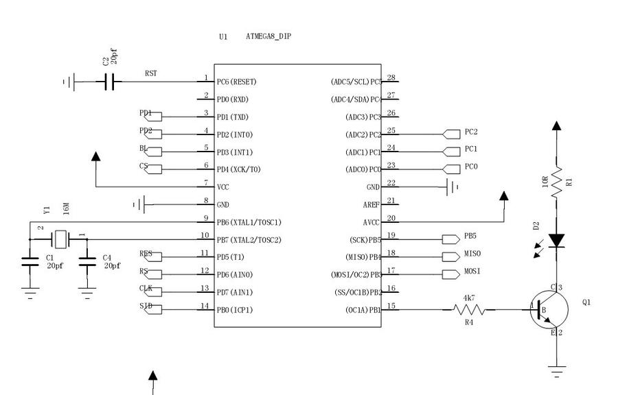

发表于 2013-11-4 20:27 | 显示全部楼层

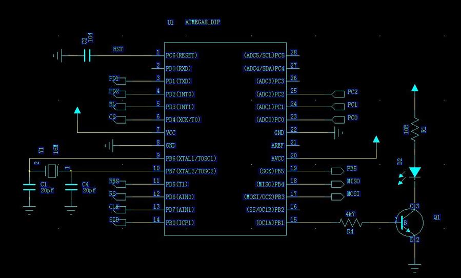

avr方案的占空比是多少?
我以前做的时候似乎最小只能做到对半,还只能用t1的ctc模式,忘记具体缘由了,占空比是决定发射距离的重要因素。  发表于 2013-11-4 20:42
38KHZ的1/2方波  发表于 2013-11-4 20:31
发表于 2013-11-4 21:19 | 显示全部楼层
要是这个静态电流能再低点,就可以把普通遥控器给改装了
跟专用遥控器还是没法儿比了,只有在找不到遥控器或没有遥控器的情况下代替使用了  发表于 2013-11-4 22:43
发表于 2013-11-4 21:34 | 显示全部楼层
单片机还有多余的脚没?用单片机控制一个MOS,在休眠一段时间后就断掉自己的供电。
增加一个按键用来给断电的单片机供电,完后然它自己保持通电状态,或者用九个二极管分别接到九个按键上,任意一个可恢复给单片机的供电(键扫描的那种不适合)。
还多了三个脚呢  发表于 2013-11-4 21:50

 楼主| 发表于 2013-11-4 22:49 | 显示全部楼层
beew998899 发表于 2013-11-4 21:34
这个程序有吗?有的话我也做一个。
对了,不同的设备,系统码是不一样的,要自己编辑,源代码传上来,系统码和按键码自己修改就是了
MCU 是STM8S003或103,8M时钟
