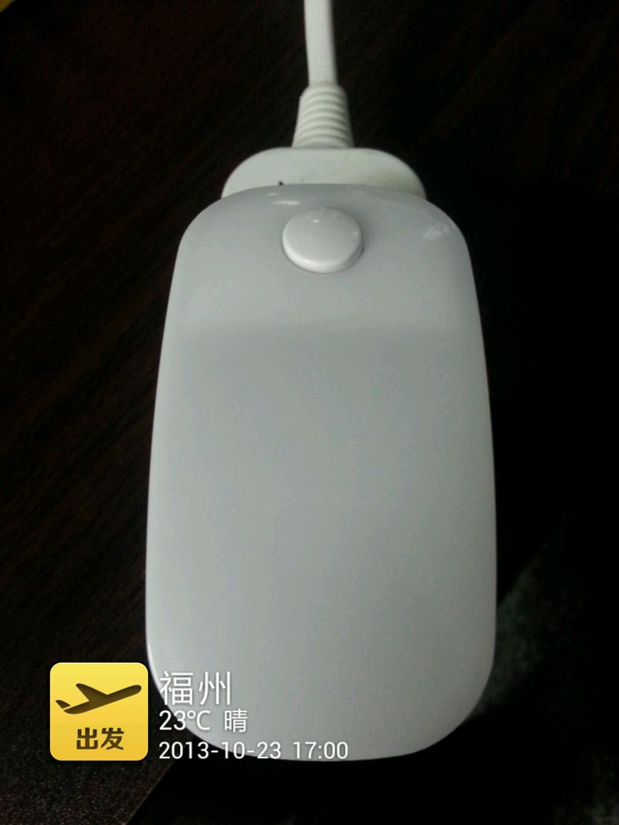

发几个月没发贴了!今天看了很多坛友的贴!
我想我也该动手写写了!
否则都被论坛垫底了!
下面是应用在公司产品上的电路!
成本很低的, 一般人我不告诉他的!
下面先上图吧!

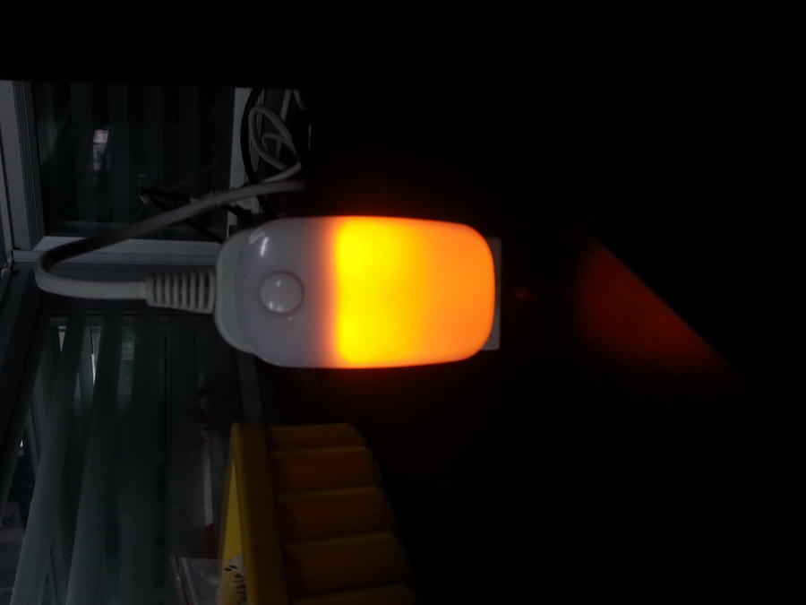

上面这个电路只有4个LED!这个亮度是用来做夜灯的!放在床头或墙角,卫生间,过道还有就是婴儿房!
晚上起来时可以不要开灯就可以看到地板和拖鞋!

买了白色外壳USB充电器,5V1.5A,LED在里面发光可以透出来,第一买的翠绿色不错,第二次红色的差点了,准备直接改成白色LED的,哈哈!~
话说LZ这电路整流桥可以省,二极管不能,因为LED耐压有限,当负半周时,LED承受着很高的反向电压,很容易被击穿!~
一组导通时,另一组反向压降也只有3.2+3.2V=6.4V左右的压降了,不会出现高压!只有上电的瞬间有可以有高压!上电时电容相当于短路!这时电压都加在LED两端了,但前面加了个限流电阻所以分去大部分的电压!所以LED.  发表于 2013-11-12 16:15
