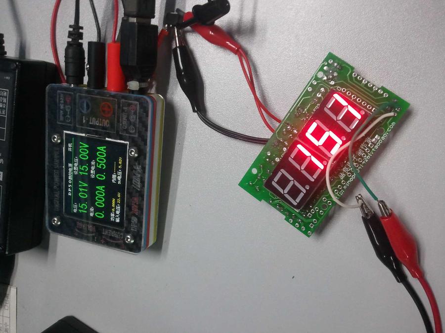

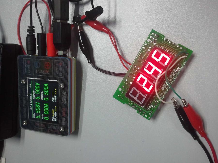

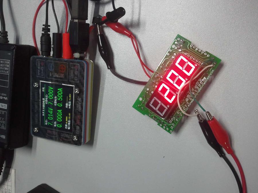

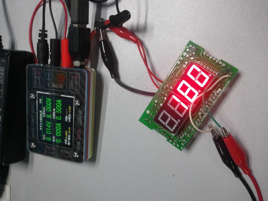

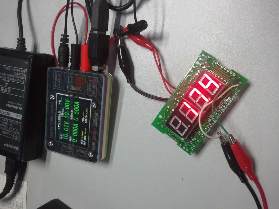

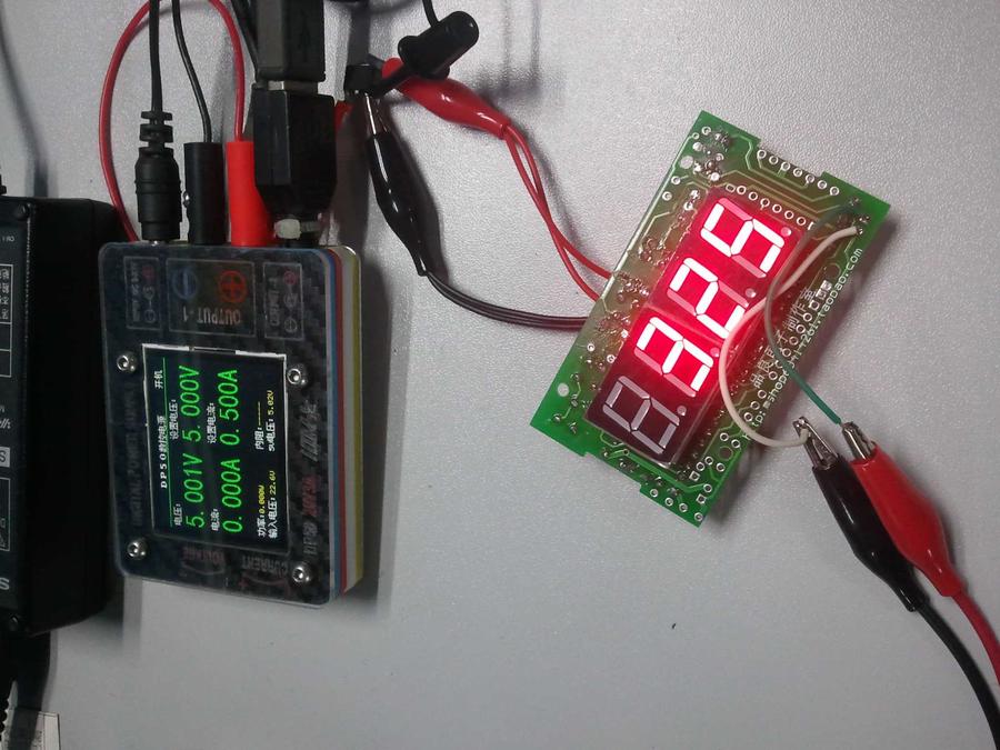

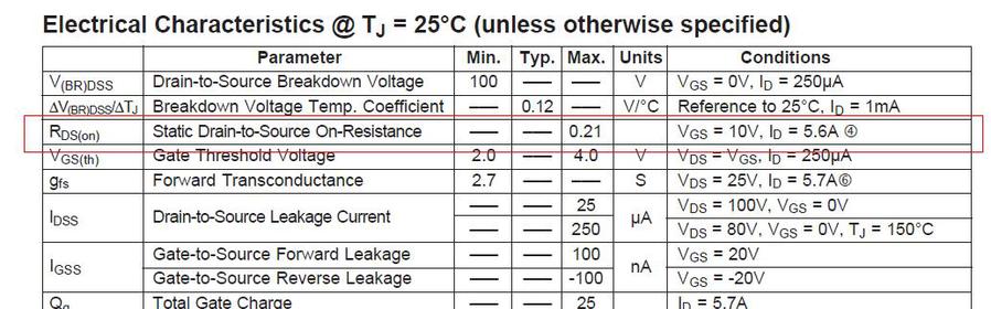

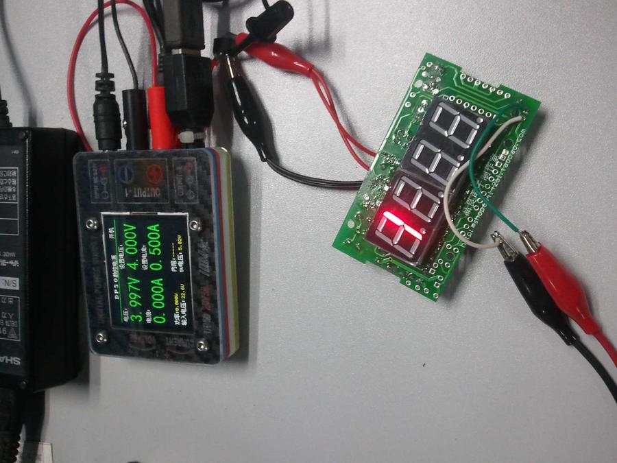

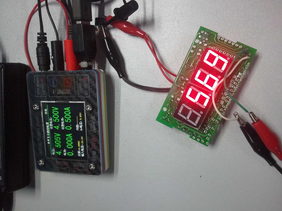

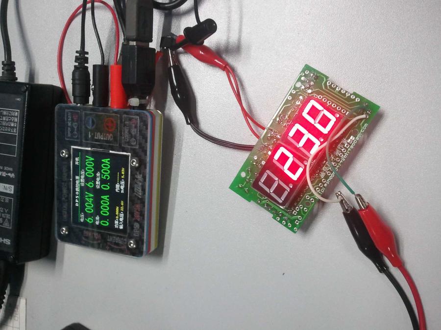

如图dp50供电Vgs 7107表头改的毫欧表测Rdson,直接上图, IRFR120N.jpg 规格书上的Rdson是0.21欧姆
粗测结果:
4.5V 569毫欧
4V就关断了
5V 325毫欧
5.5V 245毫欧
6V 230毫欧
7V 200毫欧
8V 180毫欧
10V 174毫欧
15V 151毫欧
看来这个mos是合格的
