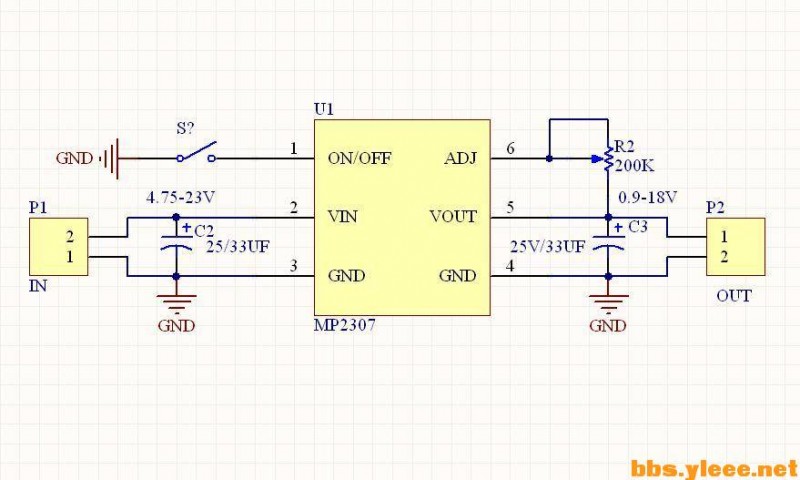

一、降压模式
线路接法:Vin 与 GND 输入,Vout 与 GND 输出(脚的定义见上图)
输出电压 = 0.925V * (R3 + R2) / R2; 默认输出3.3V ~= 0.925V * (51K//51K + 10K) / 10K
改变R3就可以调节输出电压

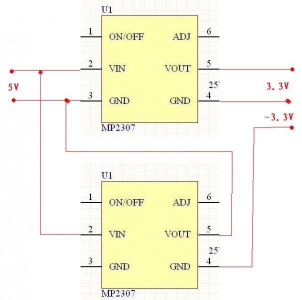

第一种负压模式:
实测输出 - 3.3V3A
线路接法:Vin 与 Vout 输入,Vout  与 GND 输出(脚的定义见上图)
例如: Vin 与 Vout 输入 5V,那么GND 与 Vout 就输出 - 3.3V
改变R3就可以调节输出电压
第二种负压模式:
实测输出19.5V1A
线路接法:Vin 与 Vout 输入,Vin  与 GND 输出,Vadj  接 Vin,去除R3 (脚的定义见上图)
例如: R1换成 200K,Vin 与 Vout 输入 5V,那么Vin  与 GND 就输出 19.5V
输出电压 = 0.925V * (R1 + R2) / R2; R1设为 200K,输出19.5V ~= 0.925V * (200K + 10K) / 10K
改变R1就可以调节输出电压

负压的等效电路图
 楼主| 发表于 2010-5-5 16:21 | 显示全部楼层

谈谈降压DC-DC 和 升压DC-DC 的限流问题。
降压模式
从电路图可以看出降压模式的输入和输出是由开关管隔离的,因此输出出现短路时不会造成输入短路。
升压模式
从电路图可以看出输入是经过电感、二极管接到输出的,当输出短路时输入也会短路。
这就一些升压模块要给Li电池加电流保护的原因。而降压模式就不存在这个问题。
