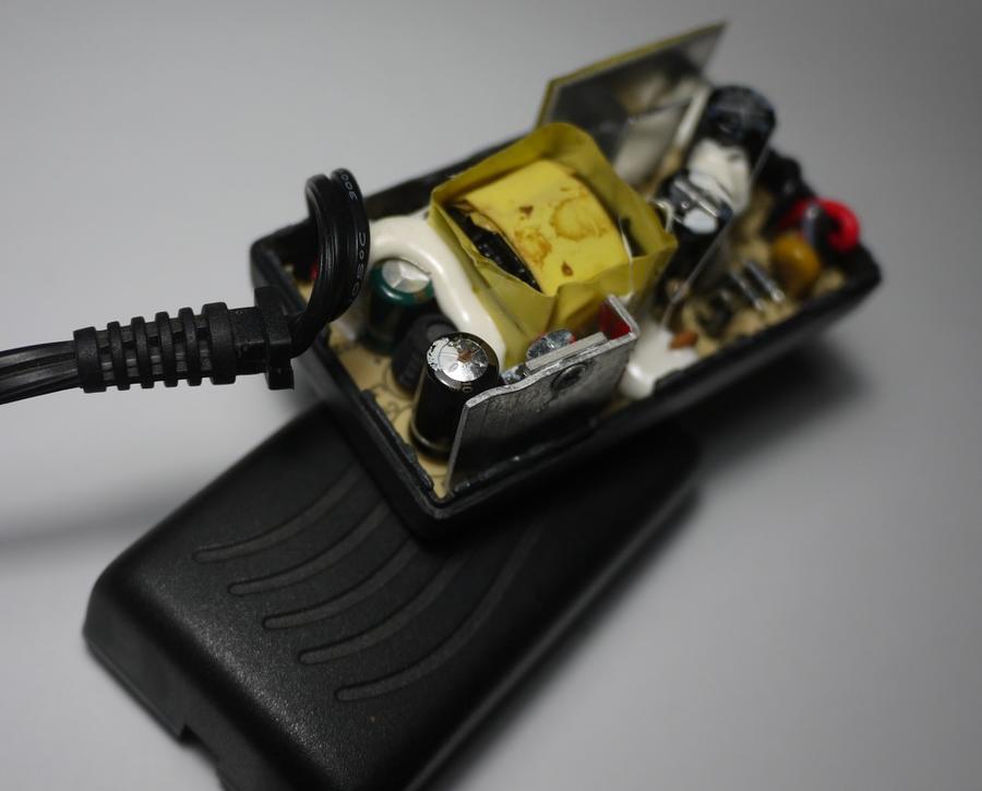

周末在家休息,想打开音箱播放下音乐,结果打开电源只看到音箱背后的指示灯一闪一闪。
拔下电源单独量下,确实是标牌上写的5.5V。随后插上负载一量,只有2~3V,难怪指示灯一闪一闪。
手头没其它正好5.5V的电源,所以准备打开修一下。
使用菜刀大法,敲开外壳。一开外壳就看到了个可疑的部分。一个电容鼓了。
换上一个同样参数 1000uF 10V的电容,是从别的电源上拆下来的。
其它我也看不懂,直接盖上外壳,临时固定下以后插电。
现在1A电流都能保证5.4V 能凑合用了。
Over

发表于 2013-11-16 23:15 | 显示全部楼层
这个电源质量还成吧,大多数电源都这模样

发表于 2013-11-17 00:19 | 显示全部楼层
kyd12345 发表于 2013-11-16 23:24
全波整流。。比一个二极管半波整流好一点  不过这个电源也不咋样  还是换个吧
这种电源一般都是反激式隔离电源,只需要用半波整流就行了,电路上不会出现用全波的方式。这个只是to220封装的两个二极管并联使用了。
150瓦以下的电源,用半波整流的多,高大上的用mos管同步整流

发表于 2013-11-17 12:56 | 显示全部楼层
我有一个一模一样的电源,忘记是哪个设备送的了。
关键在于:毛病竟然和LZ也是一样的,俩输出滤波电容失效。
不过我那个更蛋疼一些,刚上电是好的,60min之后电压掉到2~3V,之前都是5V上下。害得我一直以为路由器不稳定……
