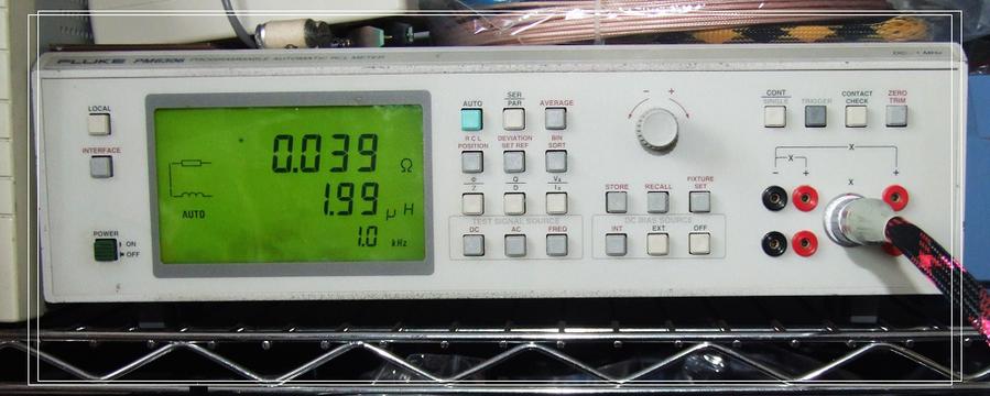

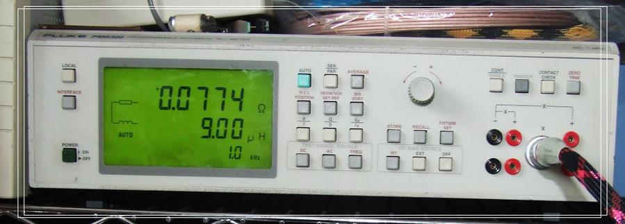

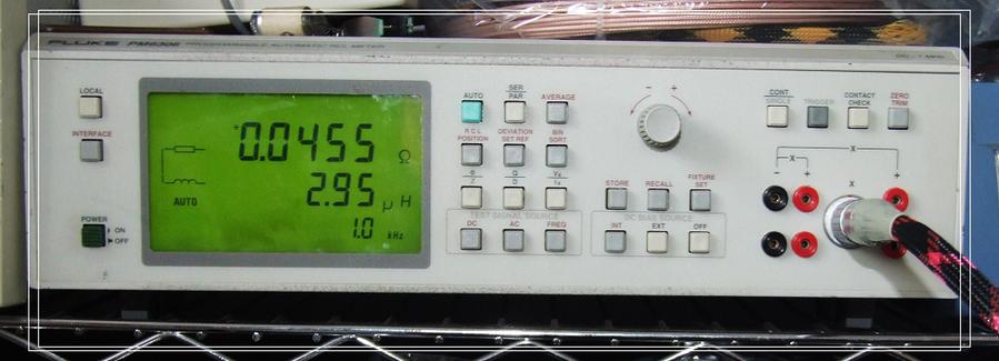

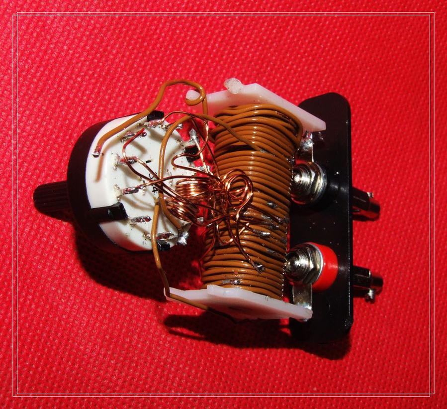

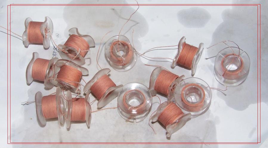

    可调电阻箱很难求,平时精密电阻和精密电容比较易得,但是电感就不一样了,淘到的基本都是体积超级大的,对于电感来说,此次实验性制作采用了无氧铜漆包线,分频器骨架,不放置磁芯,相当于是一个空心线圈,尝试用分段取值的方法来获得需要的电感值,用电桥实时测得实际电感值,开达到接近整数电感的所需值。下面是蛋疼的DIY 的一部分:

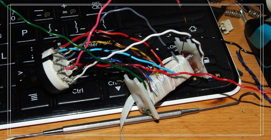

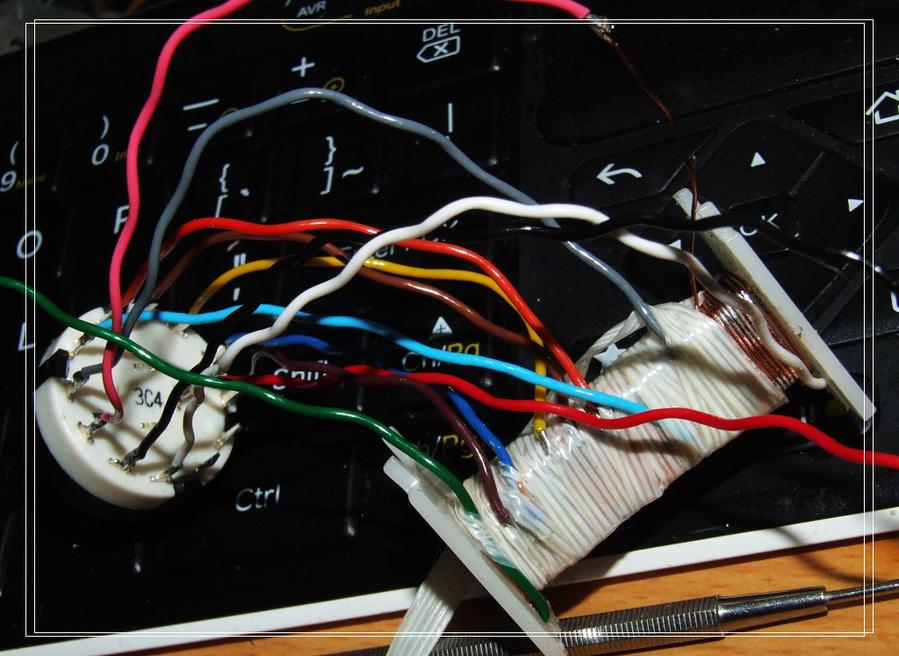

以为按照线圈的匝数就可以获得比较准的电感值,我错了,其实不是这样的,我从头开始测试去点焊接导线,1.2 点准确,然后测试1.3点准确,1.4  1.5  以此类推到了最后,回头复测全盘否决,发现只有最后一个是准的了,估计和刮掉漆包线的漆皮然后点焊锡,更重要的是发现软体导线使用是个错误,只要走线有一点变动,整体电感值就会变,等等因素都有关系,第一个试验品就这么废掉了。

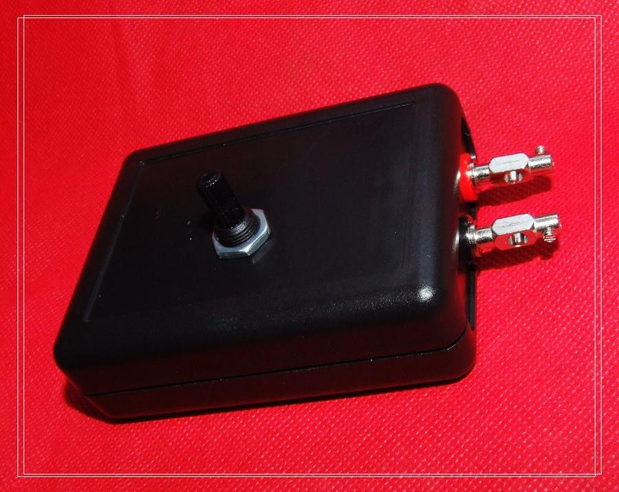

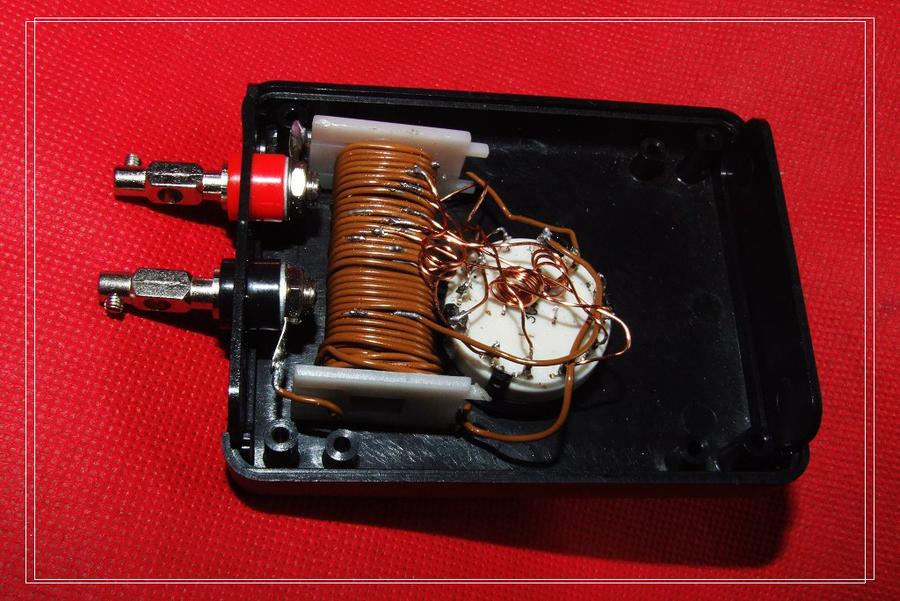

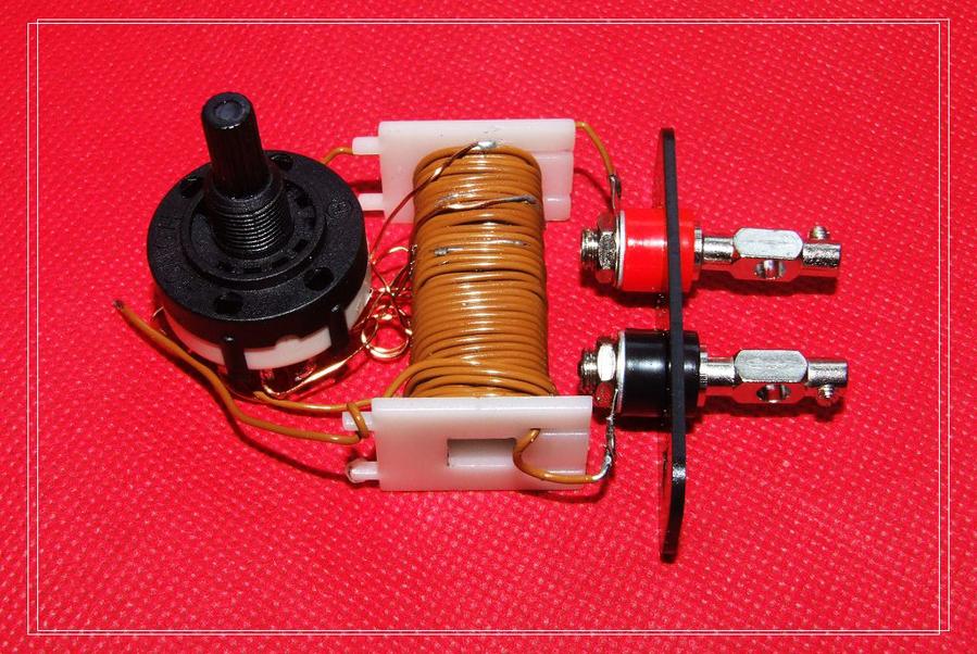

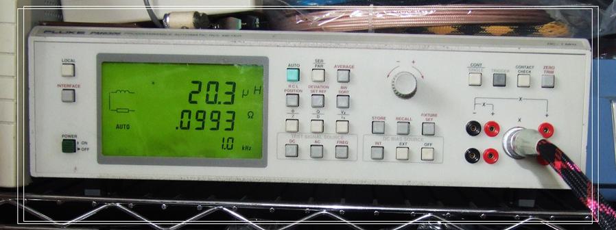

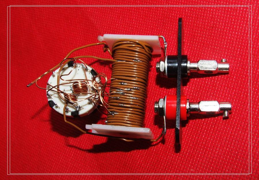

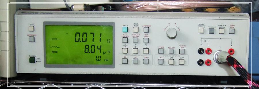

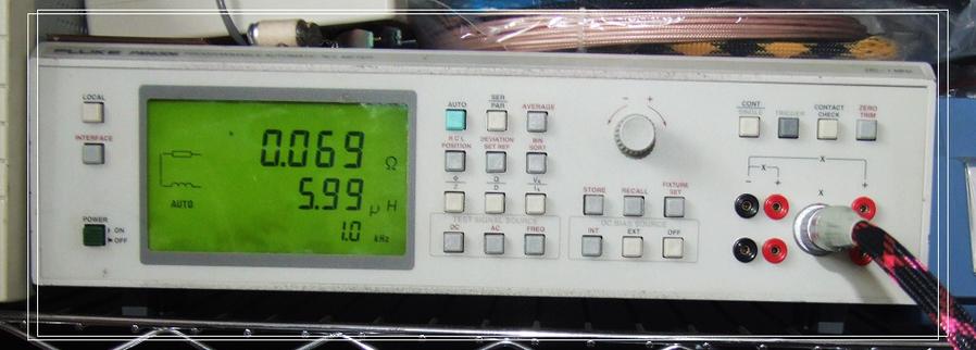

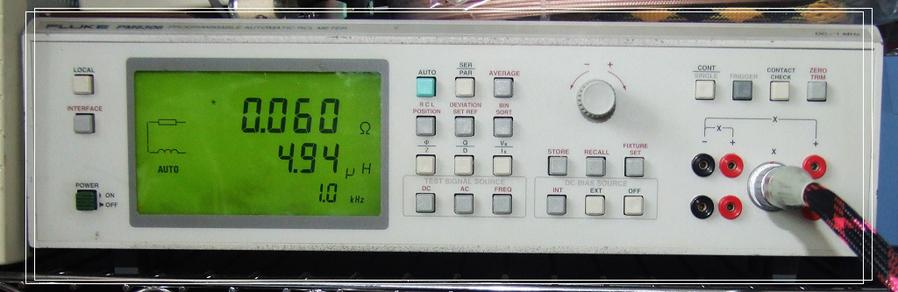

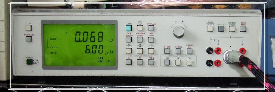

综上原因,开始了第二个制作,导线使用细铜丝,可以定型,还有就是可以让细铜丝来形成自感,让他与主题电感形成互补,来得到所需接近整数的电感值。 DSCF1590.JPG

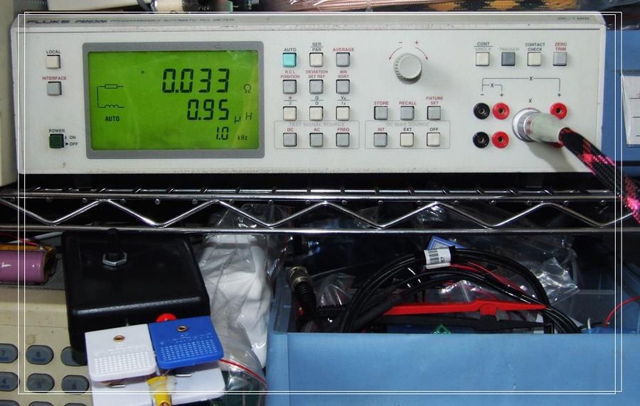

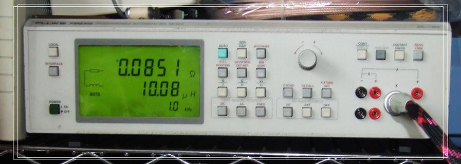

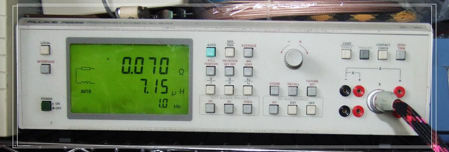

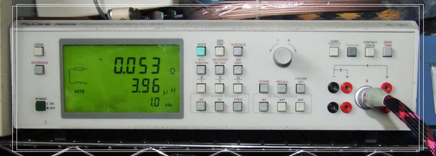

此次制作基本满意,复测也基本能达到基本一致,下面就是第二个试验品,附带一些测试照片: DSCF1666.JPG
总结,DIY电感箱是可行的,但是一定要注意几项:
1.所有导线必须是硬体的
2.最好制作完后灌封树脂或者蜡封,保持线圈的干燥如果是空心线圈,最好做单独屏蔽
3.如果外壳不是金属的,且线圈未作有效屏蔽,最好使用时远离金属部件,抑制形成线圈铁氧体效应
4.最后用精密电桥做标定。

发表于 2013-12-19 10:41 | 显示全部楼层
为什么不用闭合磁芯的线圈?而且不应该用抽头式的吧,最好做N个一样的,然后通过串联来调节电感量。

 楼主| 发表于 2013-12-19 12:32 | 显示全部楼层
我手里的一套电感箱里的电感都是空心的,感觉他也有他的道理吧。也不大清楚为啥,所以就直接模仿了。
抽头是为了省事,如果是单独的做n个,有好处,但是太浪费材料。  还不如找开关转成十进制的,需要5个电感即可。

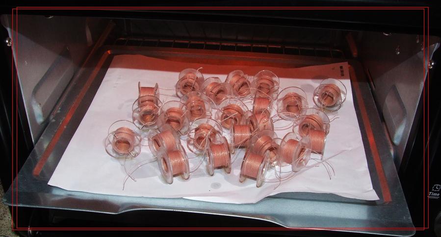

 楼主| 发表于 2013-12-19 12:35 | 显示全部楼层
zhqsoft 发表于 2013-12-19 12:15
再用高频蜡封起来。。。
只是实验一下,呵呵,我的蜡封搞死了我一堆空心线圈,上个悲惨的图啊,
第一次油炸线圈做蜡封,哈哈,过火了。
