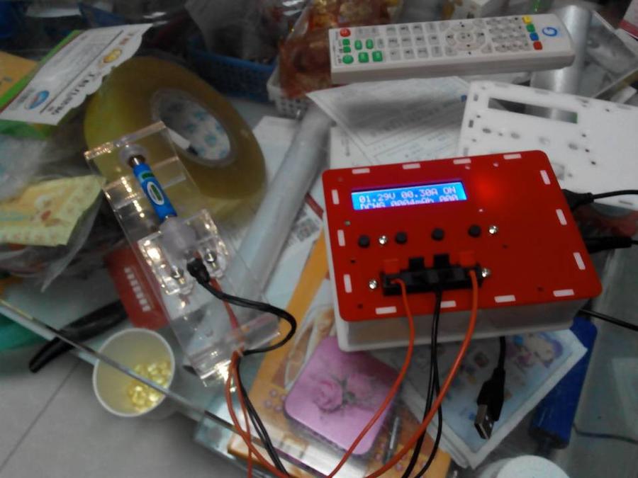

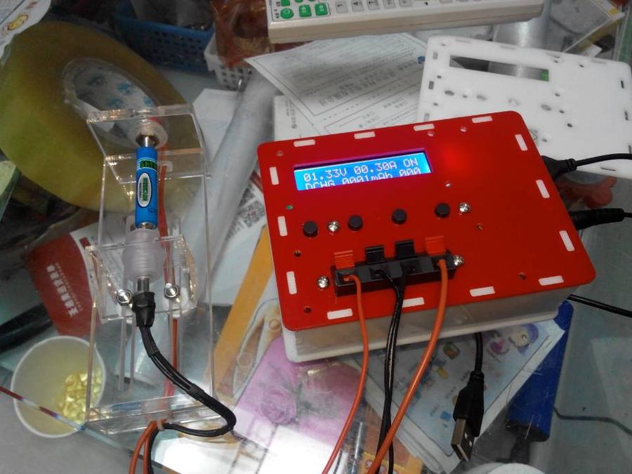

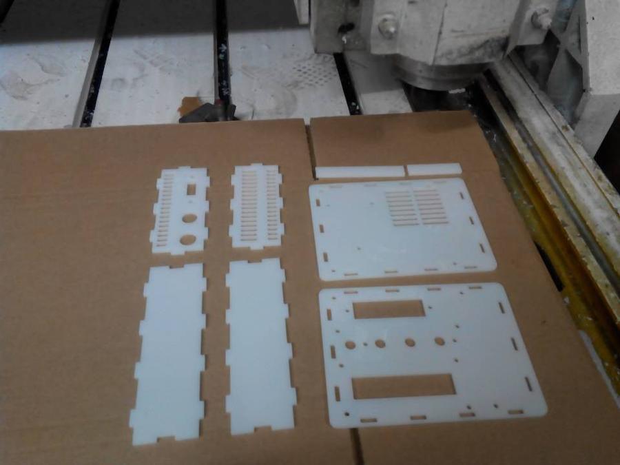

时间有限,暂时先贴图吧。
使用的是笔记本的热管散热器,大概20w放电使用时候仅仅吹温温的风,基本满意,待进一步优化,待测最大安全放电功率。
软件是钢结构建筑详图软件,嘎嘎~~~不会用sw所以,凑活画了一下,只要用于测量一下对位关系。
雕刻机又活动了一下下筋骨~

您这固定板材就是双面胶?我以前也是这么固定的,但有时候非常危险啊,比如切一个圆,结果圆片掉下来了,卡在了铣刀上。。嗖的一下,满屋子都没找到那碎片,吓死人了

后来再用就做了个围挡,把整个加工范围全部挡住,心里才感觉踏实一点,但想想1500w的主轴,2万左右的转速,还是不踏实,索性不自己弄了,花钱让专业人士折腾。
