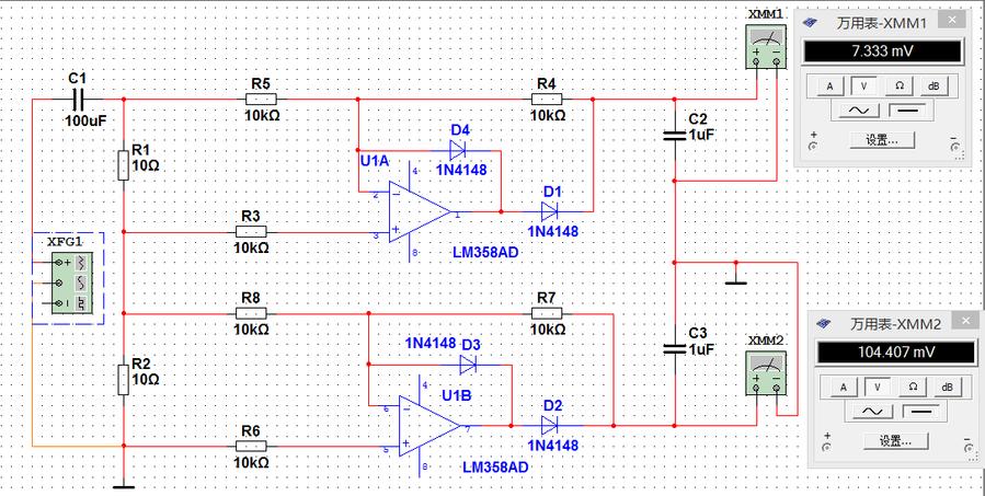

故障原因:
1、运放增益带宽积别不够,因为要将10mV的信号放到到二极管导通电压0.6V,需要60倍,信号频率是100KHZ,至少需要6M的增益。LM358增益带宽积只有1M。
运放A够成了减法器,同相输入段需要对地加匹配电阻,否则正向和反向输入的放大倍数不一致。
电路如上图:
信号源输出100KHZ,200mVP的电压,经过两个10欧姆电阻分压供给两个运放整流。
1、上图这个结果是我办公室仿真的结果,但是有时候挪动挪动电容的位置,不改变任何接线,B运放的输出电压会变成150mV,A运放的输出电压始终不正常。
2、我在家用NE5532仿真了这个图,结果总是报错,有一次不报错后输出是上面A运放100mV,B运放输出96mV . 为什么会这样?
3、改变R2后,我这个电路能不能获得精确的同比例电压?
4、我打算用这个电路做ESR数字表。如果这电路没问题,可以很方便的用DT830B表改装ESR表。线性要比线性表的那种电路好的多。

用最新版12试一下,multisim有时候没有protues好用

请问下我这个电路实际上能工作不?
我打算用它做比例法测交流阻抗。
发表于 2013-12-31 17:40 | 显示全部楼层
也许输入电容太大,输出没有负载
