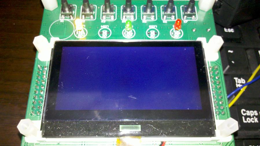

光王optrex 12864液晶屏,型号为fc51852 显示不出文字,请大家帮忙
发表于 2014-1-2 16:23 | 显示全部楼层 |阅读模式
光王optrex 12864液晶屏,
型号为fc51852
用串口通讯
屏已能点亮,但显示不出文字,请大家帮忙解决!!

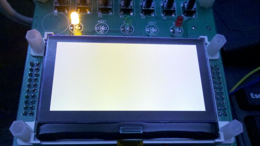

以上代码,可以点亮背光,但死活显示不了东西,参考了网上能找到的所有程序,调了各种电阻值,都没有起色,请问大家成功显示过的朋友,这个屏有什么特别人注意的地方,比如RW、RD、86,或其引脚要接哪里什么的?或者有什么特别的指令?

以上代码,背光会很亮,一片白色,但还是显示不了任何东西,哪怕一个乱码也好,仿佛写不进数据。写数据的函数和写指令的函数仅A0引脚的状态不同,其他代码完全一样,用的是SPI的接口
初始化完成后,用了 fn_Write_Data(0x55);fn_Fill_RAM(0xff);fn_Fill_RAM(0x55);都试过没有任何显示。从Driver On指令的调用来看SPI的通讯肯定是正常的,指令响应也是正常的,但就是写数据后没有任何效果,开始以为是电阻不对,试了各种值,从10K到3M都没好转,在网上看到有人说要RW、RD引脚拉地,也试过,拉高也试过,都不行,网上能找到的程序,都拿来试了一遍也不行,怕是屏坏了,换了个屏还是不行,怕A0引脚没焊接好,用万用表量过确认过

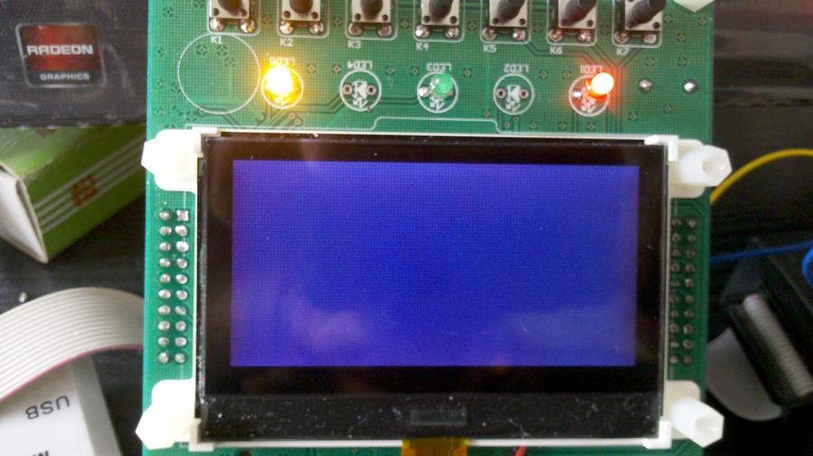

 楼主| 发表于 2014-1-3 22:12 | 显示全部楼层
拍了几张照片
LCD点亮
LCD点亮
LCD没点亮,AK加了5V电压
LCD没点亮,AK加了5V电压
LCD没点亮,AK加了5V电压
LCD没点亮,AK加了5V电压

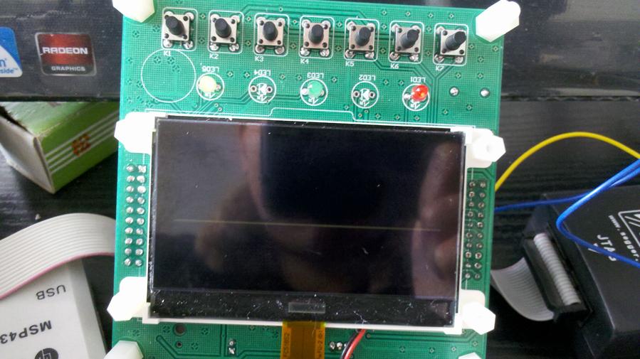

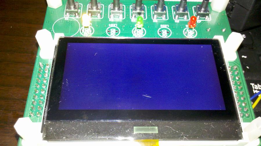

 楼主| 发表于 2014-1-4 10:31 | 显示全部楼层
文句子 发表于 2014-1-4 02:39
别的不说,lcd的软复位是这个用法么
谁说都不如规格书说的。
使得了楼上朋友给的代码,但还是不能显示,不过和之前有一点区别,在给板子断电时,可以看到有一条线,随机出现在不同行。还试了把C86、P/S、WR、WD都拉低,30脚悬空,VR和V5之间用了2M、3M的电阻。
  • //Set EVR register to 0x20
2.  glcdSetContrast(0x20);
对楼上这条指令不理解释,这个是不是应该也用写指令的函数?
上电结果
上电结果
断电时,有条线
断电时,有条线

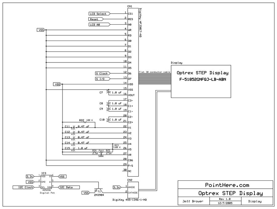

发表于 2014-1-4 11:35 | 显示全部楼层
