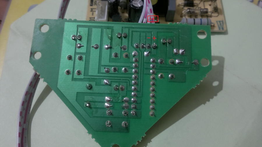

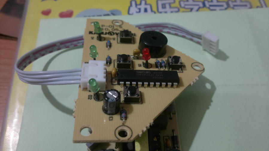

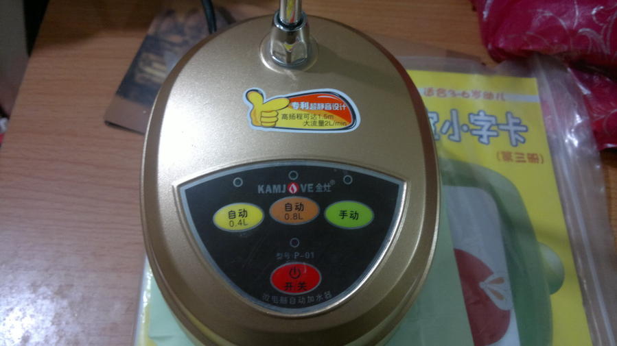

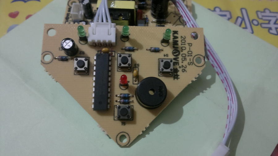

是一台自动加水器,两3个档位,0.4L,0.8L,和手动模式。
因为家里的开水壶是1.5L容量的,所以用着很不合适。
想着是不是能改变档位的加水时间来刚好加满1.5L。
不知道能不能实现?
谢谢

发表于 2014-1-8 23:39 | 显示全部楼层
远看像个单片机,应该是程序做的延时吧。
发表于 2014-1-8 23:51 | 显示全部楼层
应该是程序做的延时,不太好改。
发表于 2014-1-9 00:27 | 显示全部楼层
这款抽水时,声音大不?
有抽水机的图片吗?
发表于 2014-1-9 09:13 | 显示全部楼层
如果水量控制是仅仅靠时间控制的话,俺觉得利用手动档加个较精确的延时电路应该可以实现楼主的要求,个人拙见供参考
发表于 2014-1-9 09:27 | 显示全部楼层
如果能知道是否为外部振荡器,那么您更改一下(按比例降低)震荡频率基本就能满足您的要求。
发表于 2014-1-9 09:32 | 显示全部楼层
外行人: 从手动模式 下手,手动模式应是长按多少时间,然后外接一个可以调的延迟电路。。。。乱想的
发表于 2014-1-9 10:56 | 显示全部楼层
单片机什么型号?
 楼主| 发表于 2014-1-9 12:13 | 显示全部楼层
wanger 发表于 2014-1-9 00:27
这款抽水时,声音大不?
有抽水机的图片吗?
个人觉得声音不大。
图片可的某宝搜“金灶P-01
 楼主| 发表于 2014-1-9 12:15 | 显示全部楼层
宋业科 发表于 2014-1-9 10:56
单片机什么型号?
SAMSUNG
S3F94C4EZZ-DK94
